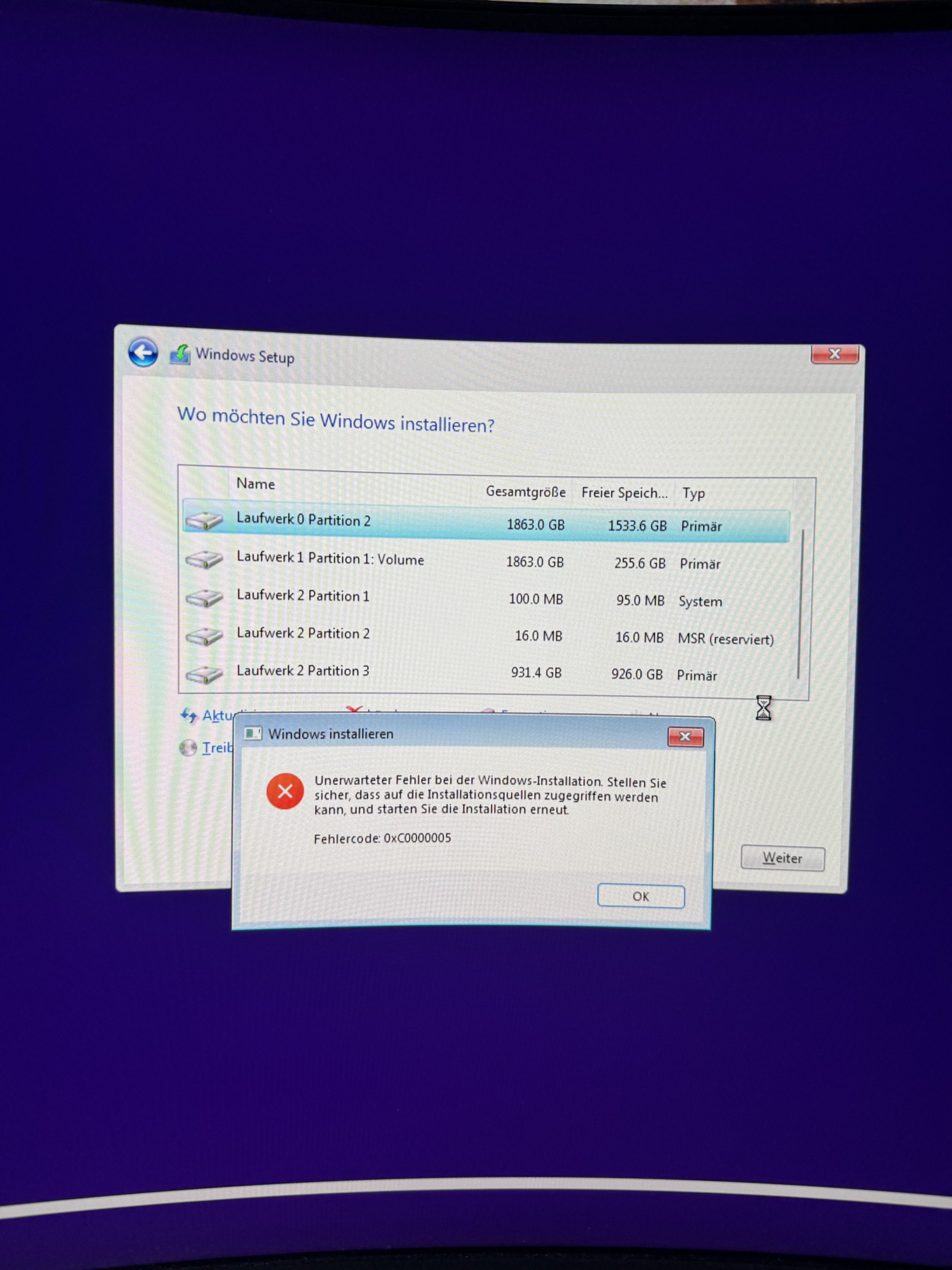

Hey habe das Problem das mein PC nur in bluescreens gestartet ist nach Windows Update und mir dann immer Fehlercodes angezeigt hat die auf Treiber Probleme hinweisen.. komme aber nicht mehr auf den Desktop um die Treiber zu aktualisieren… oder gibt es da eine andere Möglichkeit?
Der Mann aus dem Pc laden sagte ich solle Windows erstmal neu installieren. Jetzt bekomme ich aber ständig den Fehlercode 0xC0000005
Und kann kein windows installieren…

Du musst alle in dem Screenshot gezeigten Partitionen löschen, dann kannst du installieren.

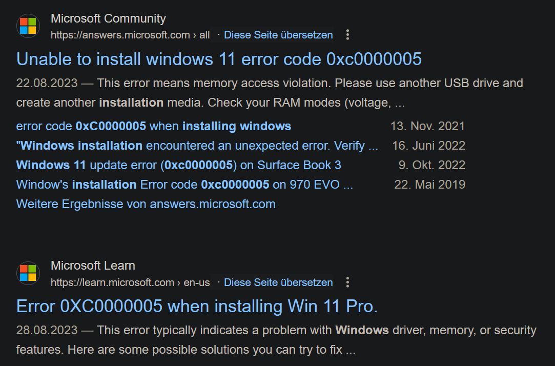

Der gennate Fehlercode wirft einiges aus bei Google, was wurde davon schon umgesetzt?

NICHT ALLE Partitionen löschen!!!11einself Sorry @Ponderosa aber das ist echt keine gute Idee, einem (vermeintlichem) Anfänger so einen Tip zu geben. Dann kommt in ner halbe Stunde der nächste Thread "Wo sind meine Daten?"
NUR die, wo Du Windows installieren willst. Das MUSS NICHT unbedingt Laufwerk 0 sein.....
Wenn Du unsicher bist klemmst Du alle Laufwerke ab, ausser die wo Windows installiert werden soll!

Die Fehlermeldung sagt doch ganz klar USB-Stick. Kein Zugriff usw.
Installationsdateien können nicht gelesen werden und die sind auf dem USB Stick.
Anderen, besser neuen USB-Stick testen. Erstellen mit dem Media Creatins Tool.
Booten im Uefi Modus mit F8 tippen (Asus) beim Starten.
Im Setup dann die Partitionen löschen, die zu Windows gehören inkl. kleinen Bootpartition.
Laufwerk 2 im obigen Screen.
