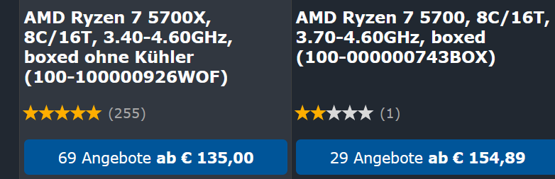

Der 5700x basiert auf Vermeer, der 5700 auf Cezanne, mit allen Nachteilen im Desktop. Aber sollte ohnehin egal sein, so wie es aussieht ist der 5700x günstiger zu haben wie der 5700 ...
Evtl. reizt der TE auch den Win 10 Support bis zum Ende aus, evtl. verlängert MS den auch noch etwas und man rüstet dann auf.
ist wohl aktuell in der Tat so. Da gibt es dann eh keine 2 Meinungen einen reduzierten Chip für mehr € anszuschaffen. ;)
