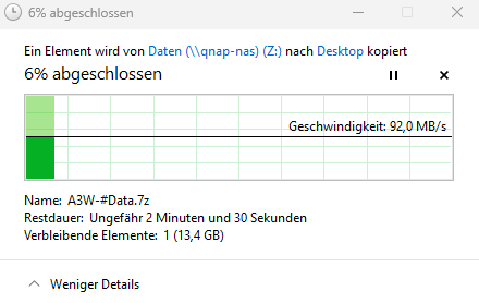

Hab jetzt mit TCPOptimizer die Windows Defaults geladen und vom NAS mein "Referenz-File" mit ca 16GB Größe über das LAN versucht zu kopieren (1GBit Zyxel Switch -> Hausinstallation mit CAT7 Kabeln -> dann der Dell Monitor an den das LAN-Kabel angesteckt wird -> und dann per USBC der Laptop dran)
Bisher hab ich immer konstante 110MB/s bis ca. 113MB/s bei der Übertragung obig genannten Files gehabt, jetzt nur noch:
Mir fehlen also im Schnitt ca. 20MB/s. Das NAS ist ein QNAP TS251A das am gleichen Switch mit ebenfalls CAT7 Kabel, wie alle anderen Geräte auch, hängt.
