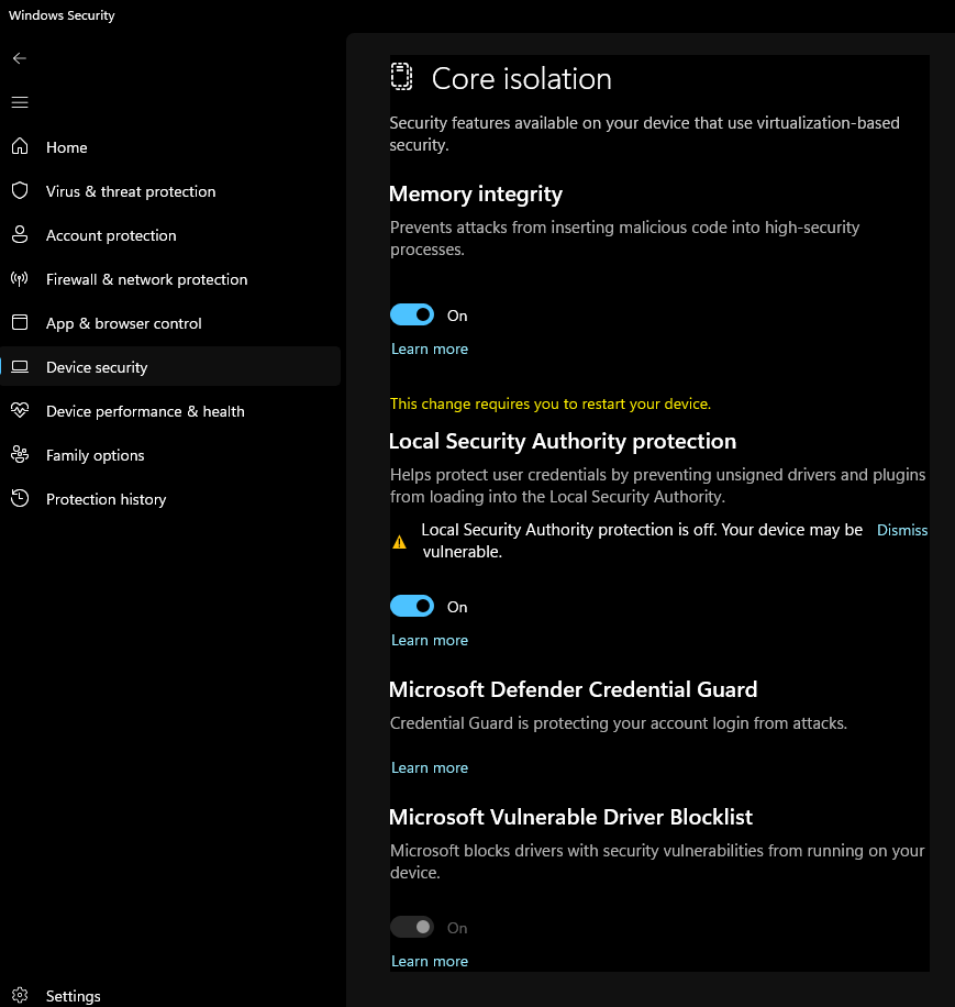

Seit heute zeigt mein Windows Security App / Defender ein gelbes Ausrufezeichen an ohne das ich etwas geändert hätte oder sonst was neu installiert habe. LSA ist angeblich nicht aktiv. Habe es mal auf Off und wieder On gestellt und neugestartet aber immer noch das selbe. Habe jetzt schon 3x neugestartet hintereinander, auch mal neue Updates installiert - nichts.
Google hilft mir auch nicht weiter - da kommen nur Anleitung wie man das einstellt. Habe dann die Windows Security App resettet (alle Einstellungen gelöscht) aber hat auch nichts geholfen. Jemand noch eine Idee?

Bei mir stand es auch auf AN und das es derzeit auch nicht aktiv sei. Hab dann mal versucht über die Registry für Single Computers zu aktivieren mit RunAsPPL=2, aber das funktioniert auch nicht.

Das hat bei mir geholfen. Wichtig scheint RunAsPPLBoot zu sein. RunAsPPL alleine hat nicht gereicht.
[HKEY_LOCAL_MACHINE\SYSTEM\CurrentControlSet\Control\Lsa]
"RunAsPPL"=dword:00000002
"RunAsPPLBoot"=dword:00000002

Habe ich vorhin versucht. Die Warnmeldung ist weg und der Schalter steht weiterhin auf AN und meldet, das die Funktion erst nach einem Neustart funktioniert. Aber Neustart ändert nichts.
Also bei mir gibt es nur RunAsPPL, RunAsPPLBoot existierte nicht. Hab den mal manuell angelegt. Wert war 2. Mache mal einen Neustart und schaue was passiert.
Edit: Danke, das wars. Den anderen Thread hatte ich nicht gefunden weil ich nach dem Englischen Begriff gesucht hatte.
