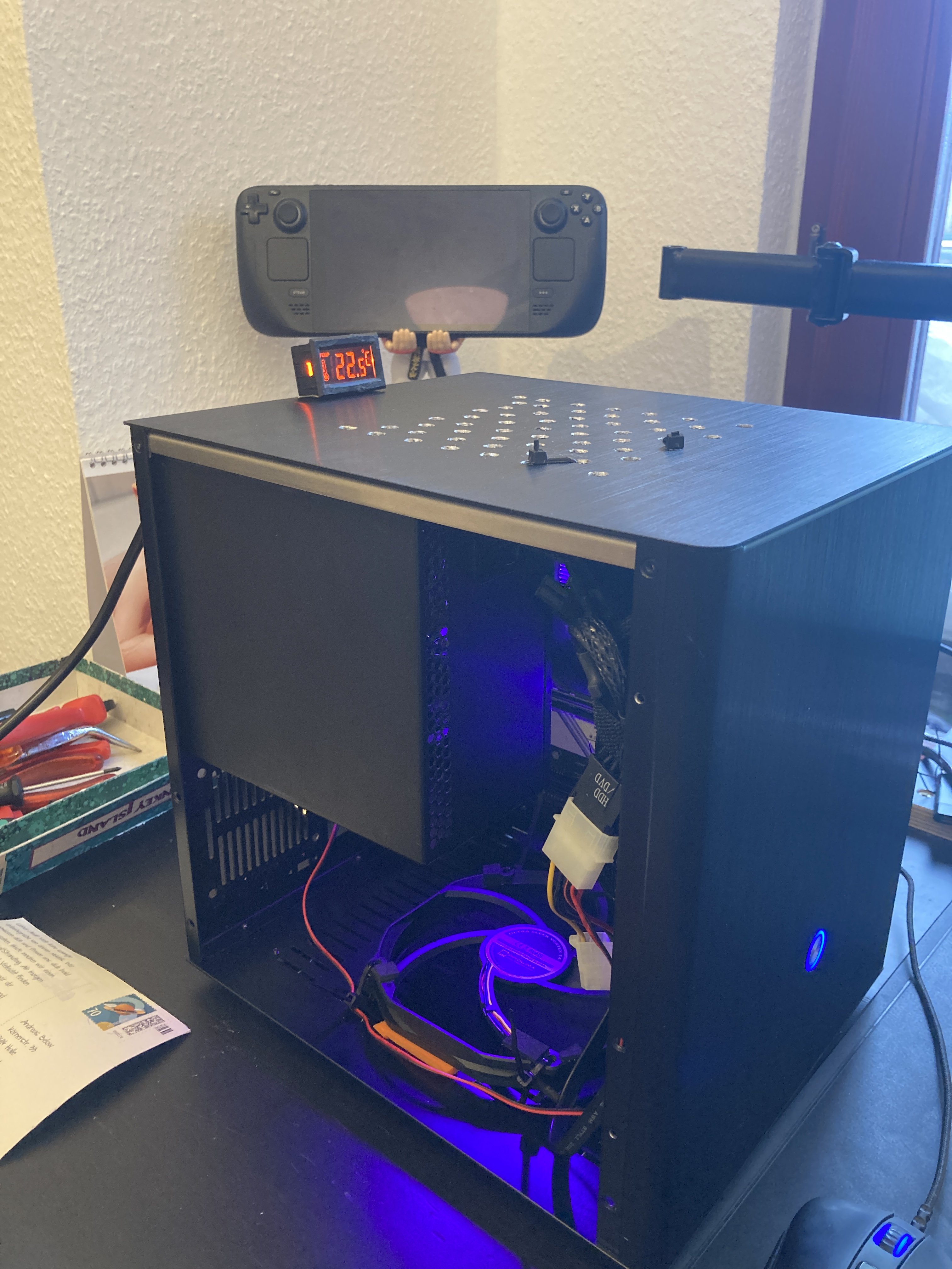

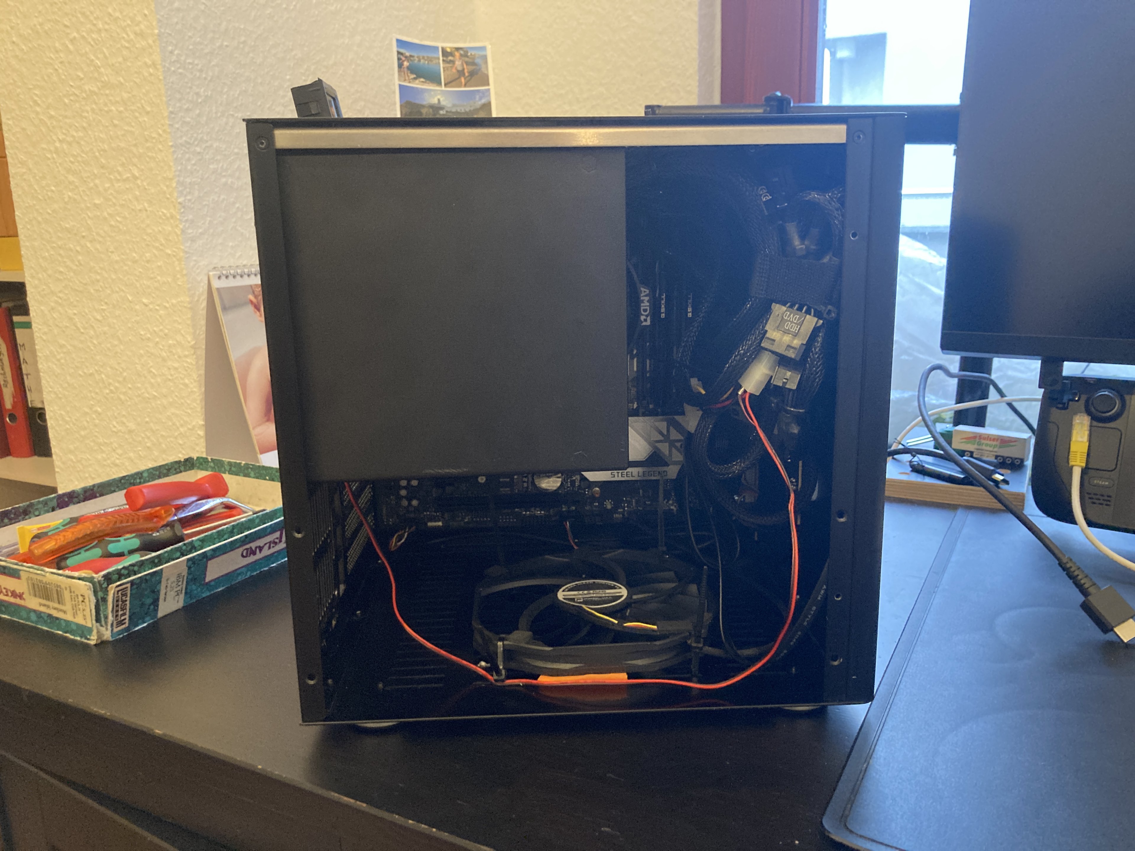

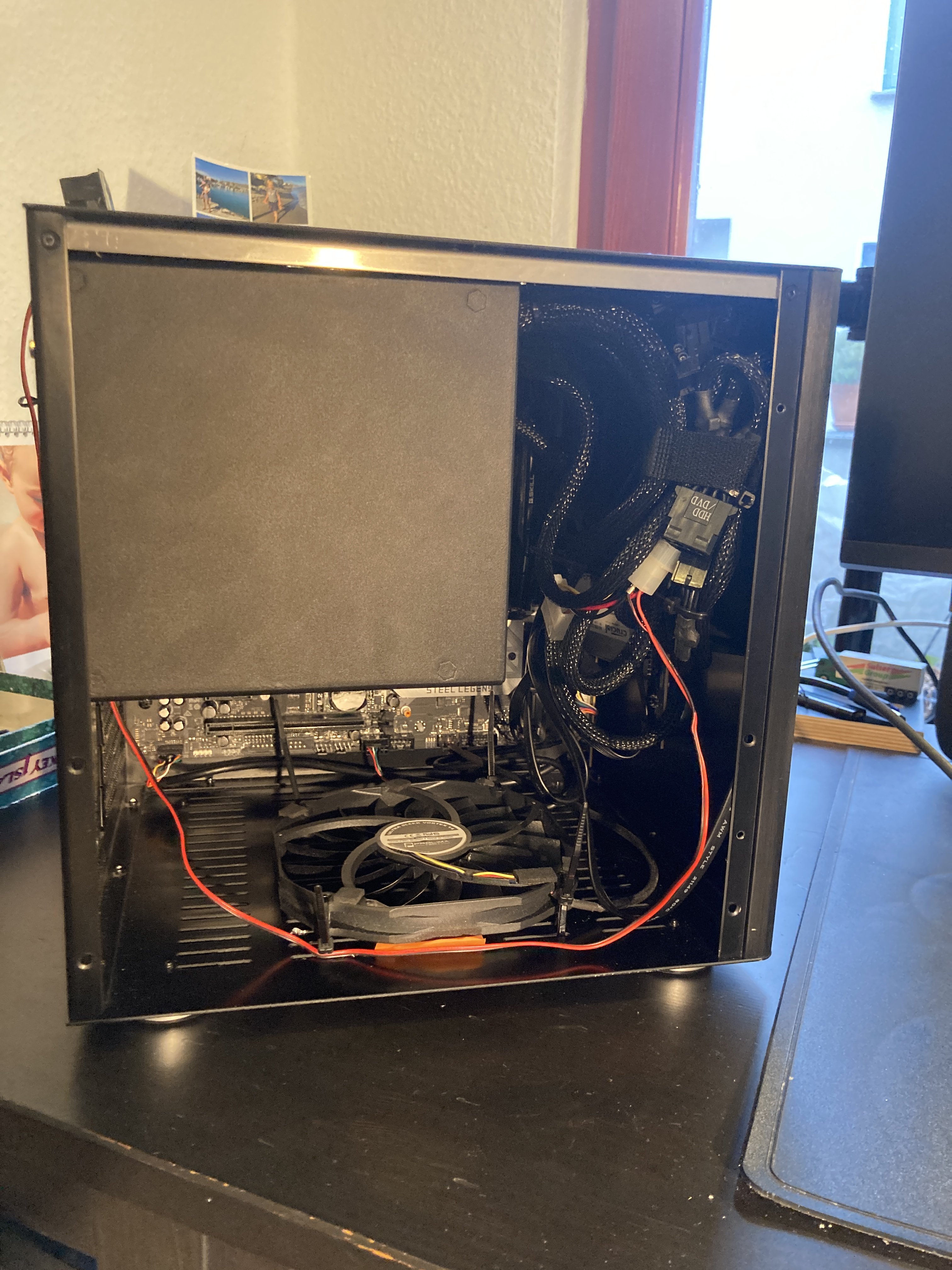

Da ich auf Kleinanzeigen ein Jonsbo V4 für ein Apfel&Ei abholen konnte, ist es ein 5600G geworden (auch wenn der Aufpreis es eigentlich nicht Wert war), dazu die 16 GB G.Skill Ripjaws und ein ASRock B550M Steel Legend - bei dem hoffentlich das passende BIOS schon drauf sein wird.
Reaktionen: idefix--211, buxtehude und R O G E R
Not pretty, aber er verschwindet ja auch im Schreibtisch.
Hab noch einen Nh-9Li gefunden, der den AMD-boxed-Kühler ersetzen wird, sobald Noctua das AM4-Kit zugesendet hat.
Danke für die Hilfe!
