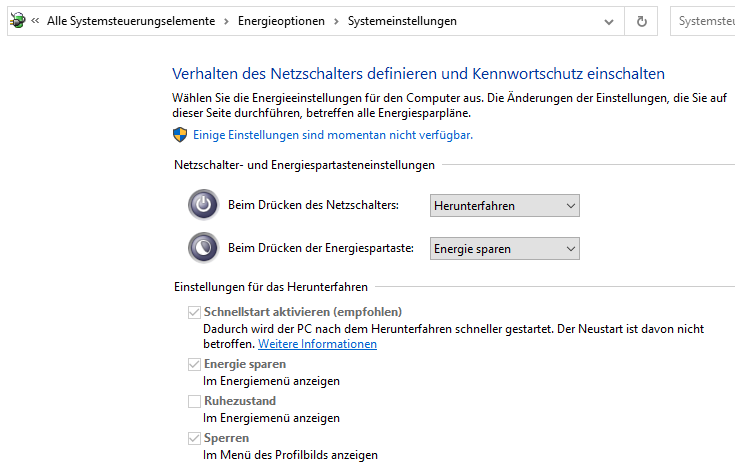

Würde wie Termy auf Fast Boot tippen. Ich hatte mal ähnlich Probleme, weil ich Fast Boot nicht deaktiviert habe.
Dort musst du "Schnellstart aktivieren" deaktivieren.
Gibt erschiedene Mechanismen, die in den FastBoot-Topf passen. Windows FastBoot ab Windows 8 lässt sich umgehen, indem man beim Klicken auf "Herunterfahren" auf die Shift-Taste drückt oder in den Energieoptionen umstellt. Bei DualBoot mit Linux und dem Wunsch, auf die Windows-C:-Partition von Linux heraus zuzugreifen, ist das unbedingt notwendig, weil NTFS-3g ein unsauber ausgehängtes bzw. im Fall von Windows Schnellstart "gar nicht ausgehängtes" NTFS-Volume nicht ohne Datenverlust-Risiko mounten kann. (tut es auch nicht, wenn man das nicht bewusst erzwingt)
Die zweite Geschichte ist der UEFI-FastBoot, bei dem einfach (fast) keine Hardware durch das UEFI initialisiert wird sondern die Initialisierung ausschlißelich durch das OS erfolgt und hier kann es zu Problemen kommen, wenn das OS benötigte Treiber nicht oder nicht richtig oder nicht zum erforderlichen Zeitpunkt lädt. Das wäre dann im UEFI zu deaktivieren.

standardmäßig an beim win 11, fast boot / schneller start war an.
habe es angepasst und fahre nun das dritte mal nach einem shutdown hoh ohne freezes.
