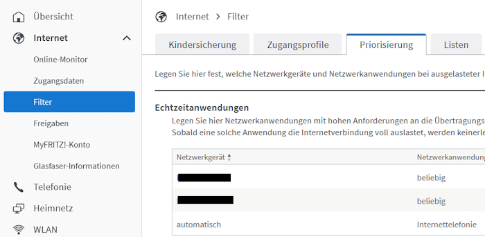

Stelle in deiner Fritz!Box das Notebook auf "Priorisiert" ein. So ist zumindest mal sichergestellt, das dein Notebook immer bevorzugt auf die volle Bandbreite deines Heimnetzwerks Zugriff hat. Wenn das nicht hilft, kann man weitersehen ...
Reaktionen: Falc410 und Lawnmower

Hab mal den Laptop of Priorisiert gestellt in der Fritzbox ansonsten konnte ich dort nichts auffälliges erkennen.
