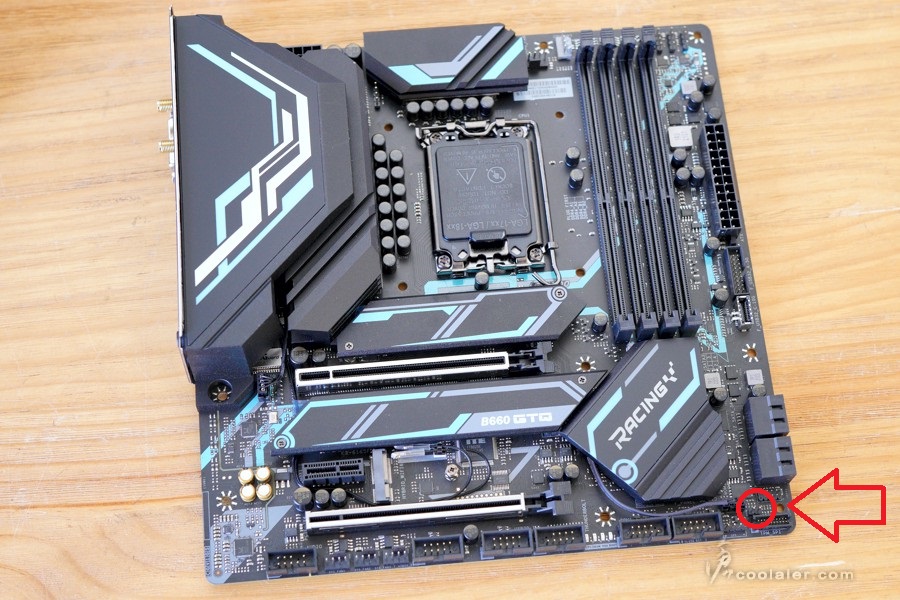

Ich finde aber online kein Handbuch für das Mainboard.
Das wäre ein Bild für das Biostar Racing B660 GTN eventuell sind die ähnlich und die Steckleiste sitzt bei dir an der gleichen Stelle. Ok, anderes Format der Platine. Bei dir sollten die 2 Pins dort sein.
Reaktionen: Elias9712
Das klingt gut.
Ja, das ist echt schwer zu finden, soll/kann ich dir einen Link zum Handbuch schicken?
Das Bild ist übrigens genau das Mainboard:)
Es hat funktioniert!
Die zwei Pins sind tatsächlich die CMOS-Jumper, stand am Board dran. Habe einen Schraubendreher 10 Sekunden an die beiden Pins gehalten und dann hat das System wieder gebooted. Lüftersteuerung, XMP und sowas war natürlich weg, aber das waren nur Kleinigkeiten. Vielen Dank für die Hilfe!!!:)
