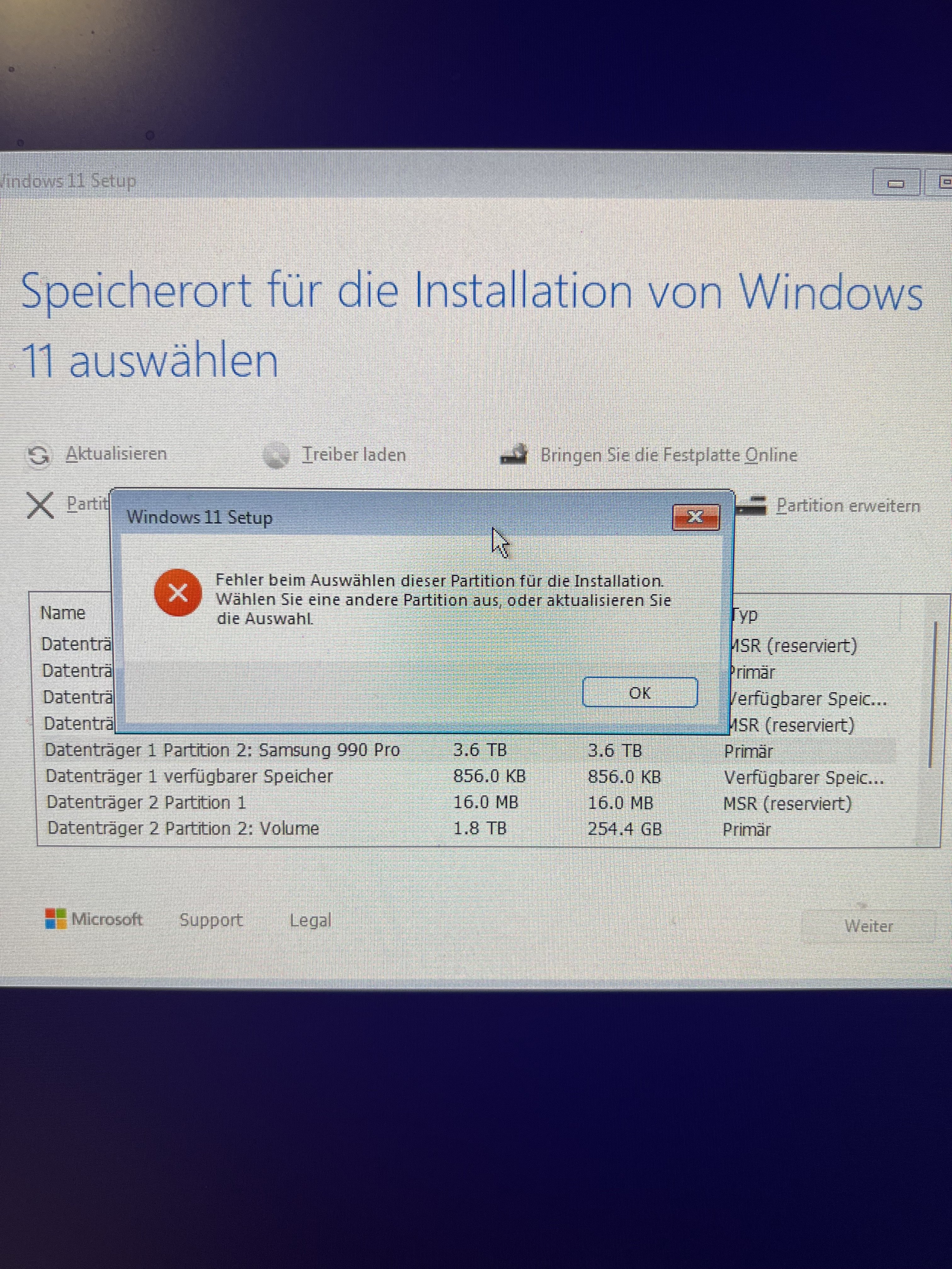

So nachdem ich den USB Stick jetzt nochmal neu auf meinem alten Laptop erstellt habe und die neue Platte eingesetzt und die alte rausgeholt habe, startete jetzt der USB Stick.
Allerdings kann ich nun nicht auf der neuen Platte installieren!?
warum sind schon Partitionen auf der 990 Pro, ist die nicht neu? Falls die weg können, lösche alle Partitionen auf der 990 Pro, dann die 990 Pro auswählen und auf weiter klicken.
Es wäre auch gut, bei allen anderen Laufwerken vorher den Stecker abzuziehen, sonst landet der Bootloader evtl auf einem anderen Laufwerk!
Allerdings kann ich nun nicht auf der neuen Platte installieren!?Anhang anzeigen 1552580
Würde denken das die 990pro bereits eine einzige Formatierte Partion ist . . . eigentlich sollte diese Partition löschbar sein und wenn das Funktioniert hat sollte man mit dem Setup weiter kommen .
PS: das 24H2 Partitionierungsmenu ist sehr Träge so das man teils nach jeder änderung etwas warten und manuell Aktualisieren muss damit der Eigentliche zustand aktuell ist .
Ich hatte die Platte schon mal über einen USB Adapter dran, aber ich hatte damit nix gemacht, wollte nur sehen, ob sie funktioniert. Die zwei kleinen Partitionen lassen sich nicht löschen. Kommt noch der selbe Fehler.
Wenn ich Datenträger 2 auswählen würde, würden die Daten darauf verloren gehen?
Das hab ich schon gemerkt, dass es etwas dauert.
Ich soll die große (3,6 TB) Partition löschen?
Reaktionen: mirt81
ja.
du musst die 990 Pro auswählen, den " nicht zugewiesener Speicherplatz" , dann auf weiter klicken.
in 10 Minuten wirst du es sehen! -)

Windows 11 läuft jetzt auf der neuen Platte. Danke euch allen. Jetzt wieder alles neu installieren 🙈
