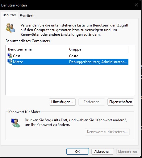

Den Haken habe ich raus gemacht bei : Benutzer müssen Name und Passwort eingeben. Und dann habe ich übernommen.
so einen harken hab ich gar nicht bei mir

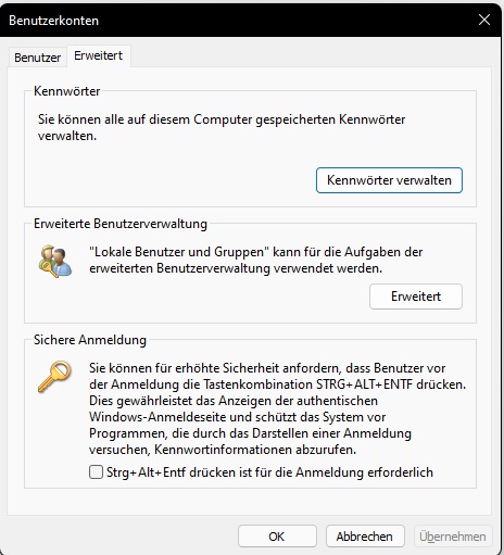

so siehts bei mir aus vieleicht hilft das ja
Peter220784 schrieb:
habe mein passwort schon unter windows 10 ausgeschaltet und bei dem update auf windows 11 wurde das so übernommen hab leider keine ahnung wie das unter windows 11 funktiorniert
Immer noch wie unter Windows 10. ggf. muss man vorher Windows Hello deaktivieren.
