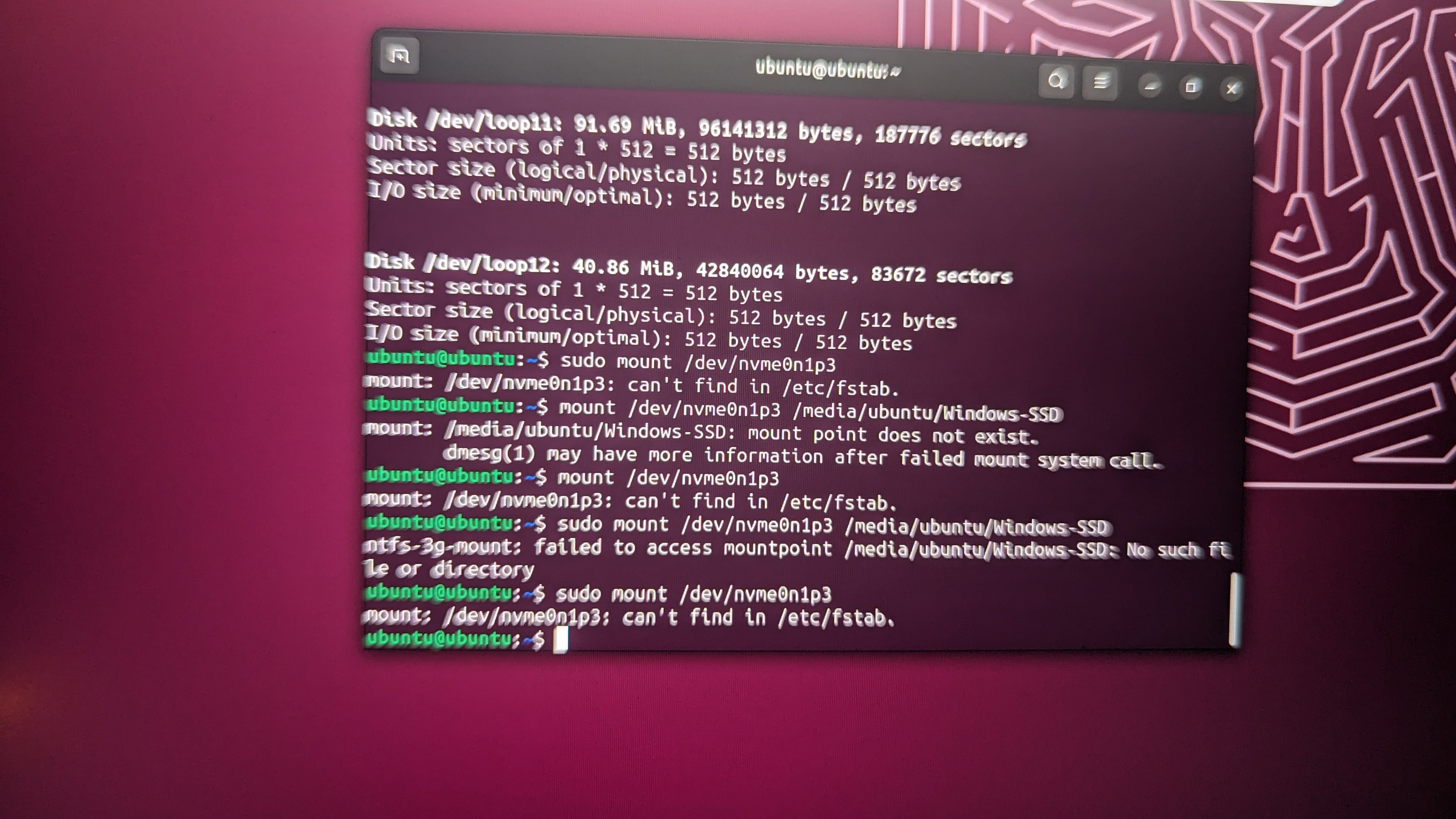

Per Terminal bekomme ich die Rückmeldung: can't find in /etc/fstab
Oder für den Kompletten Command von Nassweiß: mount point does not exist. dmesg(1) may have more information after failed mount system call
@Ponderosa Danke für den Tipp das werde ich auch mal ausprobieren. Muss Linux Mint installiert werden oder die Testversion verwendet werden? Das war mir aus dem Beitrag nicht 100% klar :)
Ich denke das Bild beschreibt meine Inkompetenz ganz gut aber auch alle Commands inklusive Feedback

Nimm mal als Mountpunkt statt /media/ubuntu/Windows-SSD einfach /mnt. Das sollte existieren und leer sein.
Und ganz wichtig: Befehle mit sudo nie einfach 1:1 von Internetseiten abtippen! Das kann sehr schiefgehen.

sudo mount /dev/nvme0n1p3 /mnt wurde ausgeführt seit dem sehe ich den Datenträger nicht mehr.
Weder unter Files noch in der Taskleiste :/
Unter Files ins Wurzelverzeichnis navigieren und von dort in /mnt. Dort findest du dann den Inhalt des Datenträgers/der Partition, wenn alles geklappt hat.
Danke Nassweiß habs gefunden! Sichere jetzt im nächsten Schritt die Daten.
