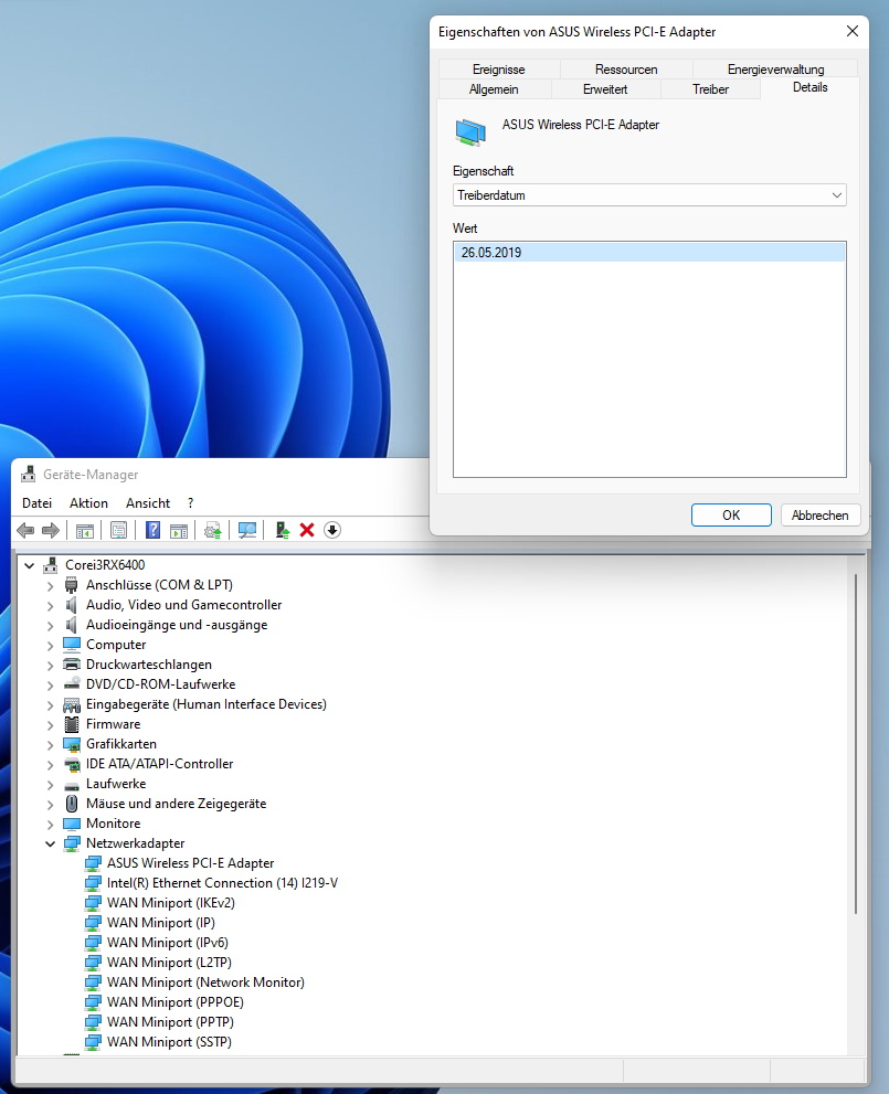

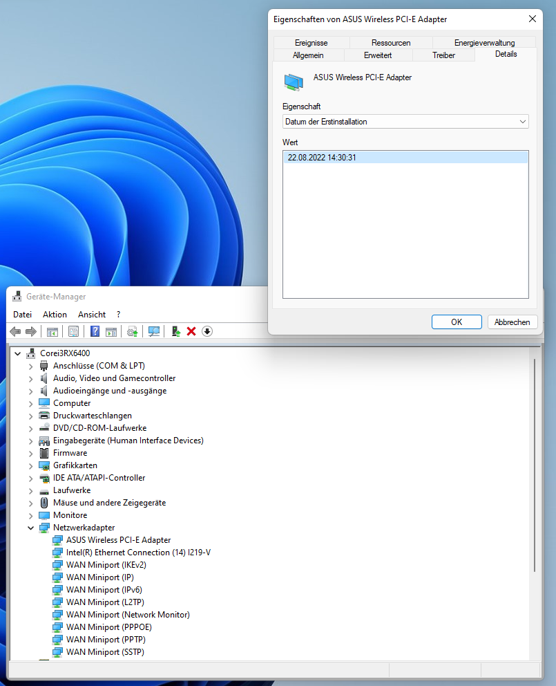

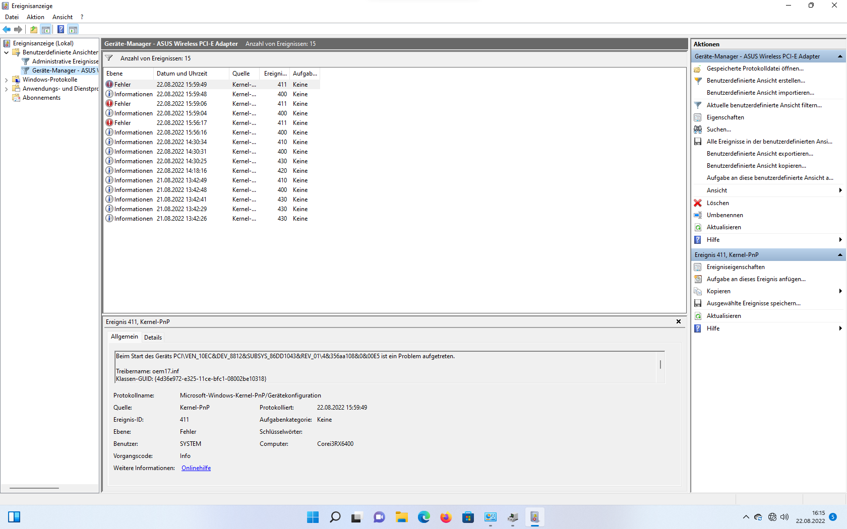

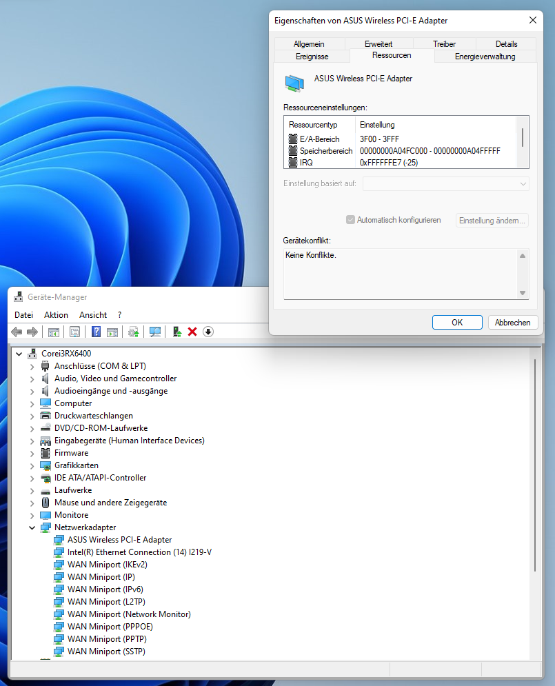

Servus, ich habe das Problem, das am Desktop Rechner die W-LAN Karten und damit die Verbindung immer wieder Probleme bereiten.
Mal läuft es stundenlang durch, mal bekomme ich überhaupt keine Verbindung.
Online gehe ich über ein Oppo A54 5G
und der Rechner besitzt folgende Hardware:
  • Core i3 10105
  • 24 GB RAM, 4 Module
  • Asus Prime B560M-A
  • Asus PCE AC51
  • Radeon RX 6400 im unteren PCIe Slot
  • Kingston 256 GB NVMe im entsprechenden Steckplatz
  • Kingston 256 GB NVMe im oberen PCIe Slot
  • SuperTalent 480 GB SATA SSD
  • Windows 11 Pro
  • Treiber aktuell
Andere Rechner hier, haben diese Probleme nicht, nur dieser.
W-LAN Karte habe ich schon getauscht, vorher war eine No-Name verbaut, die das selbe Problem aufwies. Windows ist ebenfalls frisch installiert, aber per Wiederherstellung. Während der Installation gibt es auch keine Probleme, erst nach einiger Zeit in Windows treten die Fehler auf.
Mal fängt sich das System und lädt dann wieder ein paar GB, und dann ist wieder Ebbe

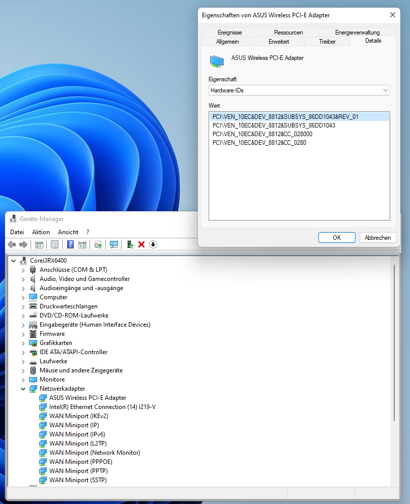

Hast du mal mit der Hardware-ID gegoogelt und ggf. einen aktuelleren Treiber gefunden?
Reaktionen: andi_sco
Hatte mich da auf die Asus Seite verlassen

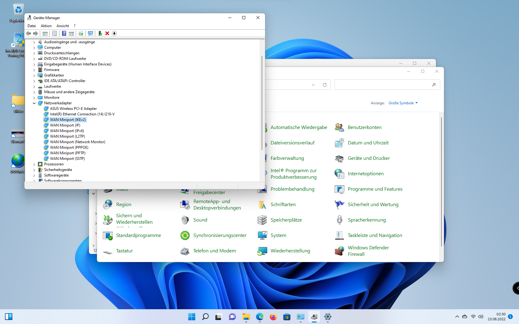

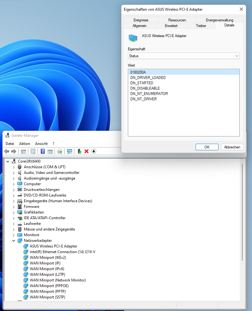

Was mir aufgefallen ist:
die WAN Geräte/Treiber scheinen erst nach einiger Zeit geladen zu sein
und das nach jedem Neustart des Systems
Update
Habe jetzt mal die Treiber CD des Mainboard rausgekramt und die Treiber darüber installiert.
Zumindest die ganzen WAN Einträge sind jetzt weg und das W-LAN scheint stabiler zu sein🙄
