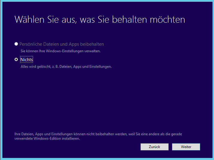

kennt ihr ne Option wie man ne Ws 2012 Standard OEM Lizenz zu einer Ws 2012 Standard Retail Lizenz umwandelt?
Das Problem ist das, dass auf dem Server ne Standard OEM Lizenz aktiviert ist, aber ich nun diesen Server auf Ws Server 2016 Standard upgraden will.
Geht zwar, aber die Option "Persönliche Dateien und Apps beibehalten" lässt sich nicht auswählen mit der Meldung:
"Ihre Dateien, Apps und Einstellungen können nicht beibehalten werden, weil Sie eine andere als die gerade verwendete Windows-Edition installieren."
Vermute das liegt nur daran dass ne OEM installiert ist und das Inplace Upgrade damit nicht klar kommt. Oder weiss da jemand mehr?

Eben, wie oben geschrieben habe ich auf dem Server eine aktivierte Ws 2012 Standard OEM Lizenz.
Beim Upgrademenu logischerweise gleiche Sprache + gleiches Land, das ist nicht das Problem.
MS interessiert es nicht, wenn man ne OEM hat. Die ändern oder besser gesagt "schenken" einem keine Retaillizenz. Und da die aktivierte von ca. 2013 stammt, hab ich sowieso keine Chance wenn MS doof tut.
Würde mich bloss Wunder nehmen ob es ne Option gäbe, die bestehende OEM in eine Retail umzuändern.
Und sonst ziehe ich halt dann doch ein Freshinstall durch, kann dann halt alle Rollen und Einstellungen schön nochmal einrichten und konfigurieren aber joa passiert.

Ich habe aber eben ne OEM Lizenz und hatte damit auch nie Probleme (mit GUI). Und beim Upgrade habe ich schon geguckt dass es auch die Standard Version mit der Benutzeroberfläche (GUI) ist.
Vielleicht noch zu eurem Verständnis:
Das alles läuft auf Hyper-V, ist ein virtueller Server in nem HV-Server. Besser gesagt ne Kopie von diesem virtuellen Server, an dem ich das Upgrade und dessen Folgen erst mal austesten will.
Aber eigentlich wollte ich nur wissen ob man ne OEM irgendwie zu ner Retail umkovertieren könnte.
Scheint leider nicht so.
Aber danke für die Antworten! :D

Nicht die Lizenz ist das Problem - die interessiert niemanden, außer daß sie halt vorhanden ist. Technische Upgradepfade sind von lizenzrechtlichen Upgradepfaden völlig entkoppelt, das eine hat mit dem anderen nichts zu tun.
Nope, das Problem ist, daß die Installation nicht vollständig übernommen wird. Warum exakt das so ist, sollte aus den setuplog/setuperr-Logfiles hervorgehen.
Editionswechsel (Standard <> Datacenter) ist eine Möglichkeit. Desktop vs Core eine zweite, insbesondere, da nur S12 den dynamischen Wechsel unterstützt. Auch das ist technisch ein Editionswechsel.
Technische Upgradepfade sind:
S12 Core => S16 Standard
S12 Standard => S16 Desktop
egal ob das ein WS Standard oder ein WS Datacenter war. Von "Core" nach "Desktop" läßt sich nicht migrieren. Wenn man also hinterher einen S16 mit Desktopoberfläche haben will, muß man vorher den Desktop unter S12 installieren. Ansonsten kriegt man die frische Installation.
Natürlich kann das zugrundeliegende Problem des TO auch ein anderes sein - daher der nicht-optionale Blick in die Logfiles.
