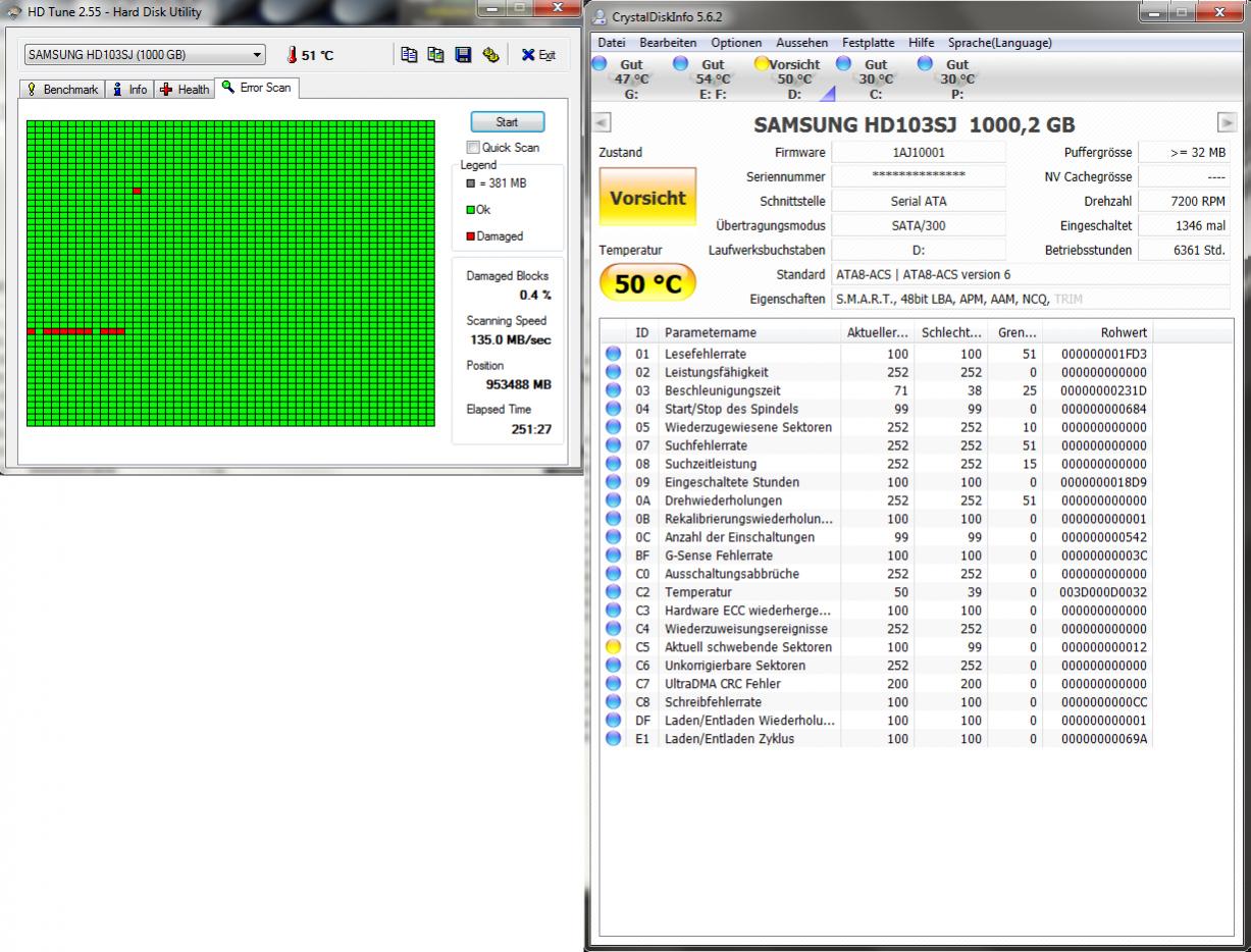

HD Tune läuft noch und hat nach fast drei stunden 0.4 % damaged blocks gefunden. Alle werte unter "Health" sind als OK markiert. Ich lass das mal bis zu ende laufen und fass das dann zusammen. Aber 0.4 % kaputte blöcke klingt jetzt nicht nach viel, bei einer etwas über 2 jahre alten festplatte.

Danke für die Info :) da die platte nur 1 TB groß ist, werde ich mal der sektoren auswertung von HD Tune vertrauen, aber für den SMART kram hol ich mir mal Crystal Disk.
Poste den Screenshot von CDI, denn die roten Blöcke im Error Scan von HDTune sind schwebende Sektoren die nicht gelesen werden können. Lass den Error Scan aber noch durchlaufen, wenn du ihn sowieso schon gestartet hast, denn so werden evtl. noch mehr davon gefunden. Auf den Screenshot von CDI wird man dann genau sehen können, wieviele es sind.
Soll/Kann ich die sektoren mit chkdsk reparieren?
Mit chkdsk kannst du die Sektoren nicht reparieren, das geht nur durch Überschreiben der Sektoren. Da es nur eine Datenplatte ist, ist es das einfachste, alle Daten runterzukopieren und die HDD danach mit Windows ab Vista mit diskpart zu überschreiben.
Dabei werden alle Sektoren mit Nullen überschrieben und die 18 schwebenden nach dem Überschreiben probegelesen. Wenn das gelingt ist alles O.K., wenn nicht werden sie mit Reservesektoren ersetzt.
