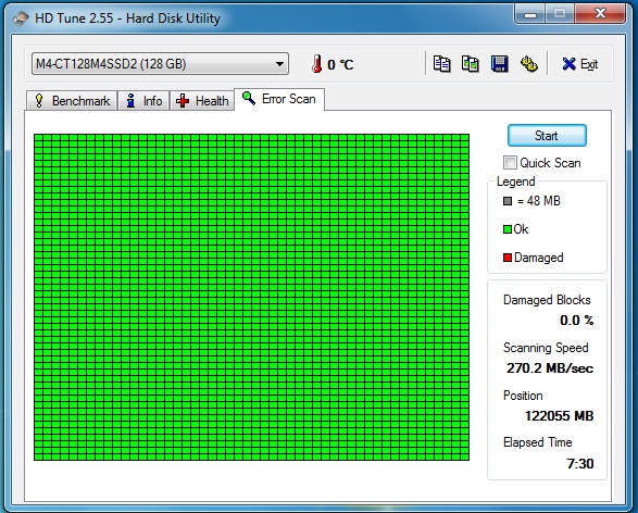

Die SSD (Systemplatte) ist ganz neu, hatte vor dem Einbau der SSD auch schon das Problem.

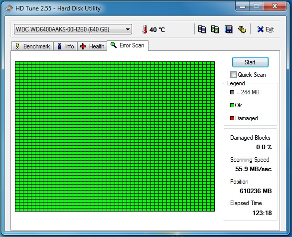

Die HDD ist von den S.M.A.R.T.-Werten auch OK.

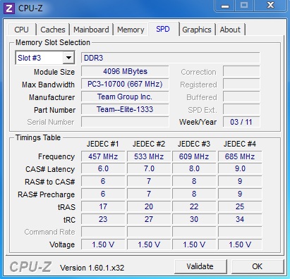

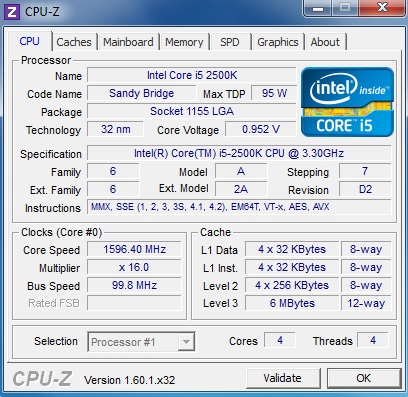

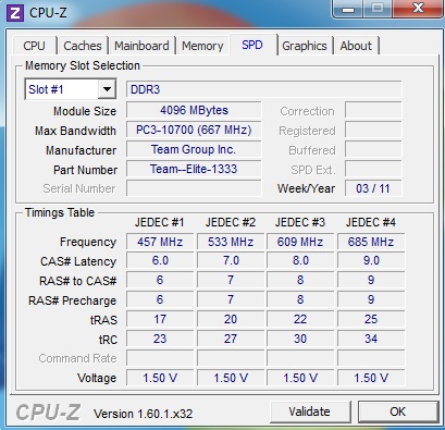

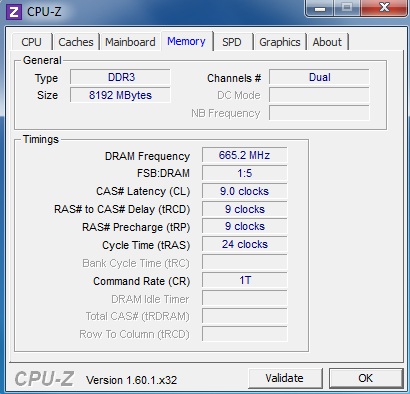

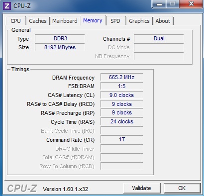

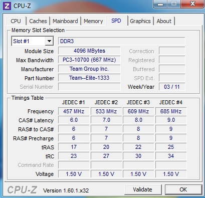

Mach mal CPU-Z Screens.

CPU übertaktet?
Klingt trotz allem nach Festplatte. Hatte meine Platte auch und da war laut S.M.A.R.T alles noch in Ordnung. Lass mal HDTune durchlaufen. Aber keinen Quickscan, der findet nichts.

Die Screenshots habe ich angehängt. Prime muss ich noch testen.

Die CPU ist nicht übertaktet.

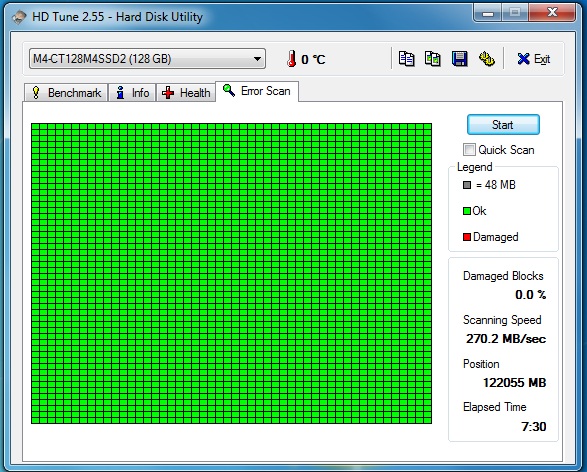

HDTune hat auch keine Fehler gezeigt, habe beide Platten überprüft.
Hatte ich vergessen, hier sind die beiden Screenshots.
Also ich habe die Command Rate auf 2T umgestellt und Prime jetzt mal für 3 Stunden laufen lassen. Bisher ist der Rechner nicht wieder hängen geblieben.
Ich werde es jetzt mal die nächsten Tage beobachten und mich ggf. wieder melden.
