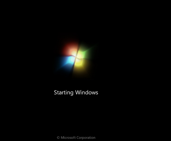

Das Notebook hat einen Neustart gemacht und nach kurzem Laden kam ich auf eine Seite, auf der steht Stating Windows. Jetzt habe ich eine neue Frage: Was muss ich jetzt machen? Oder lädt es einfach nur sehr lange?
Etwa 10 Minuten, allerdings ohne sich irgendwie zu verändern, also keine Fortschrittsleiste oder ähnliches.

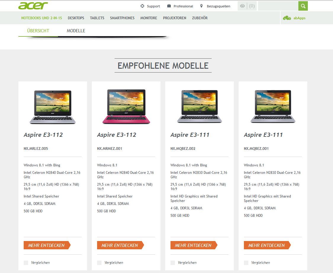

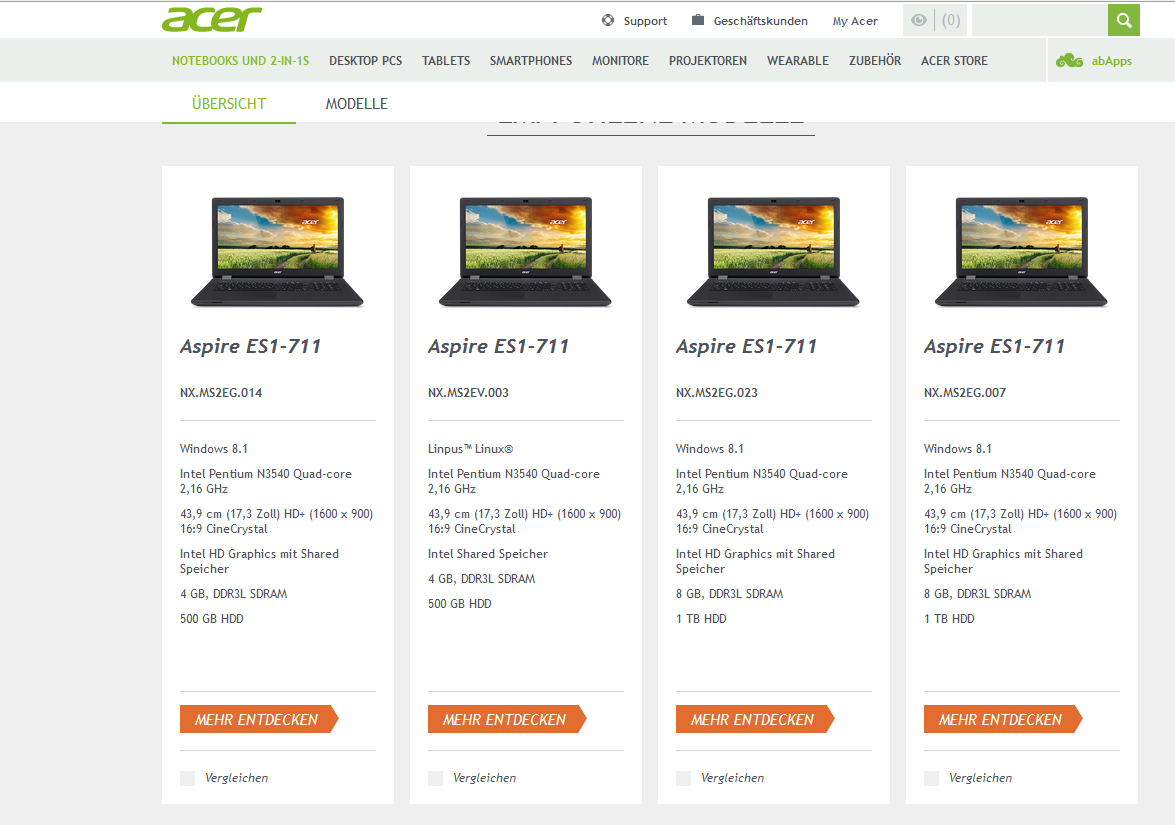

Um welches Modell von Acer Aspire handelt es sich ?
Was war vorinstalliert ? Windows 8.1 oder Linpus Linux ? ( In der Schweiz gibt es das auch mit Windows 8.1 mit Bing ) Bild 2
http://www.acer.de/ac/de/DE/content/series/aspire-e11
http://www.acer.ch/ac/de/CH/content/series/aspire-e11
Acer Aspire ES1-111. Vorinstalliert war Linpus Linux.

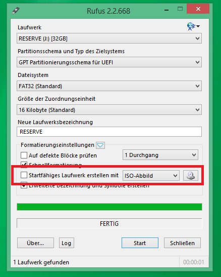

Wenn du Windows 7 nur als DVD hast, reicht es auch mit Rufus den stick startfähig zu machen, und von DVD auf den Stick zu kopieren, dazu nur den Haken vorne bei startfähig entfernen.
Anleitung zu Rufus für Windows Installation vom USB-Stick
Man benötigt : Rufus
Dr.Windows : Rufus - Bootbare USB Installationsmedien Erstellen
Hersteller : rufus.akeo.ie
SoftPedia : Rufus Download - Softpedia
Eine Windows.iso – Einen mindestens 4gb USB-Stick
Starte Rufus
1) Klicke bei ISO-Abbild an , und wähle deine windows_32_64bit.iso an
Bild dazu : Rufus 2.1 NTFS
2) Bei MBR-modus für Bios oder UEFI Computer,
...a ) wähle Partitionsschema und Typ des Zielsystems > MBR Partit.. für BIOS Computer
..-b) Dateisystem NTFS stellt das Programm normalerweise automatisch ein.
Bild dazu : MBR BIOS UEFI
3) Bei MBR-modus für UEFI Computer,
...a ) wähle Partitionsschema und Typ des Zielsystems > MBR Partit.. UEFI BIOS Computer
Bild dazu : MBR UEFI
4) Bei GPT Partition für UEFI Computer
UEFI installation Secure Boot ausschalten
CSM auf Legacy und UEFI einstellen
..a) wähle Partitionsschema und Typ des Zielsystems > GPT Partitions...... für UEFI Computer
..b) Dateisystem FAT32 stellt das Programm normalerweise automatisch ein.
Bild dazu : GPT UEFI
..b) das neue Rufus 2.1.649 kann auch als NTFS formatiert sein, und damit Windows.iso aufnehmen die grösser als 3,7gb sind.
Bild dazu : Rufus 2.1 GPT & NTFS = Neu
5) Start drücken , das Programm formatiert jetzt den Stick und installiert Windows startfähig auf den Stick.

Ich versteh noch nicht genau, was es mir bringt, wenn ich Windows 7 auf einem USB-Stick habe. Ich habe die DVD über ein externes Laufwerk mit dem Notebook verbunden und es wurde auch erkannt (denke ich), da steht jedenfalls Starting Windows...

Ja, aber ohne das Windows-Logo.
ich habe den Boot Modus auf Legacy umgestellt und dann hat die Windowsinstallation begonnen.
