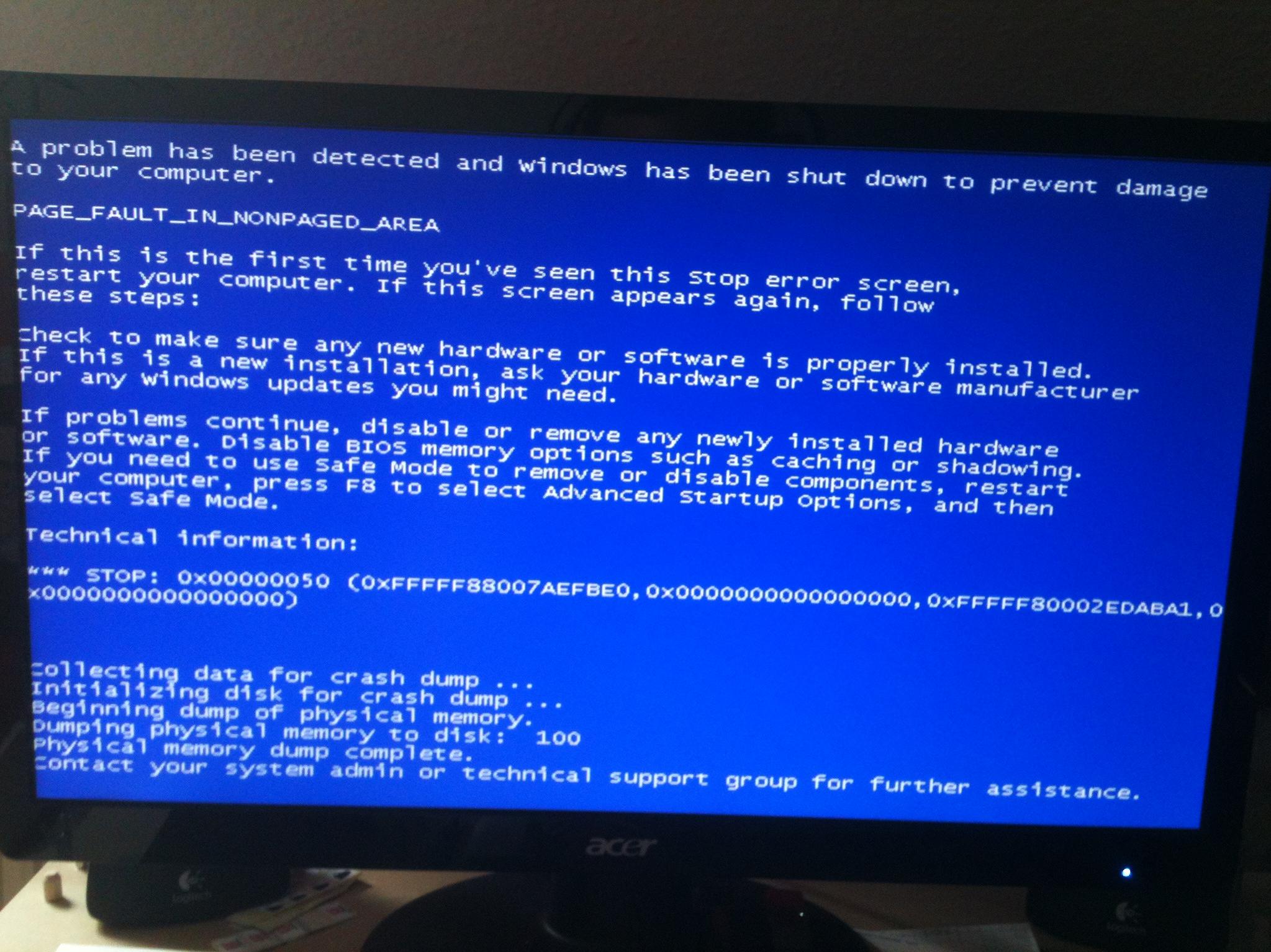

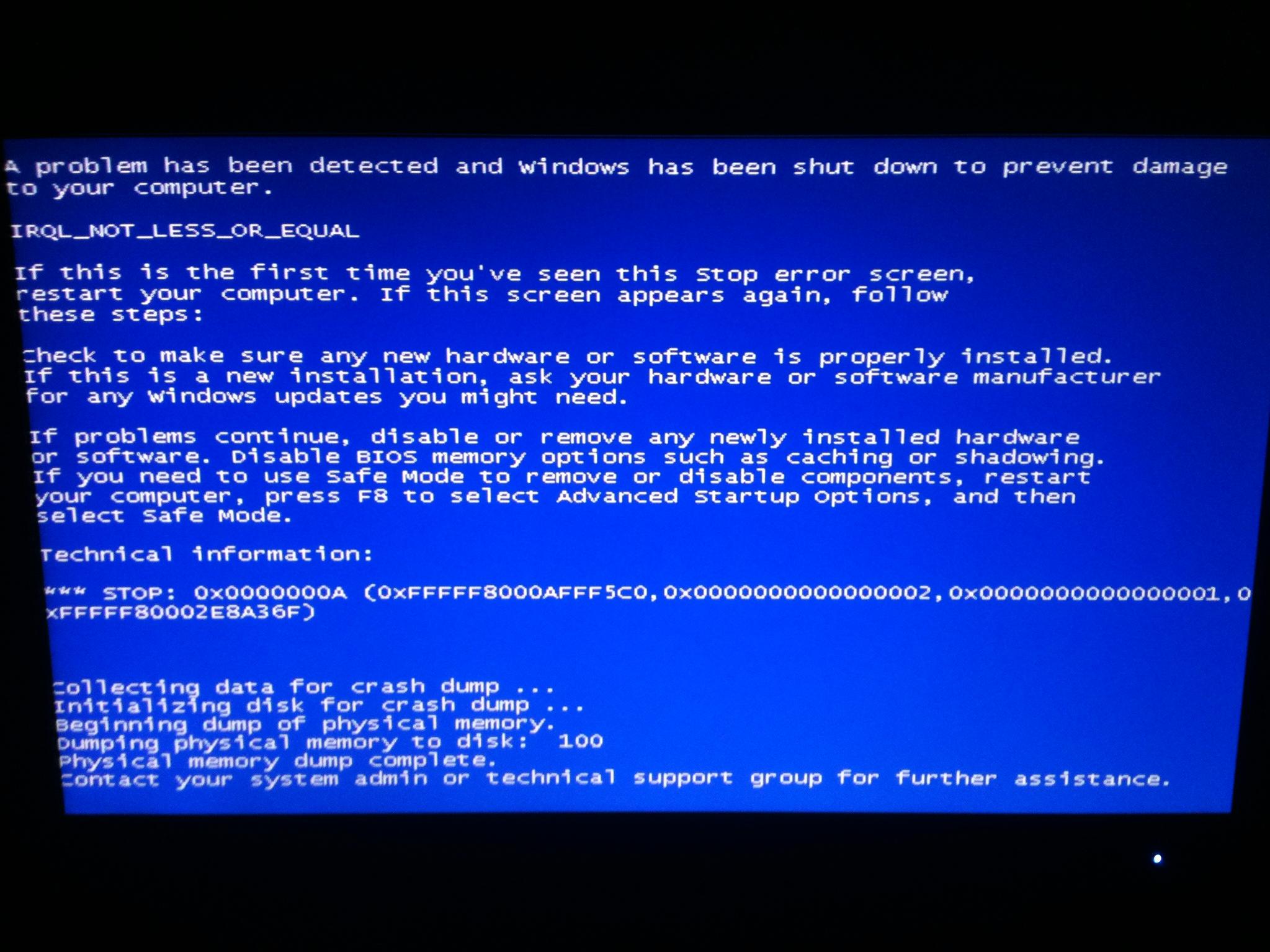

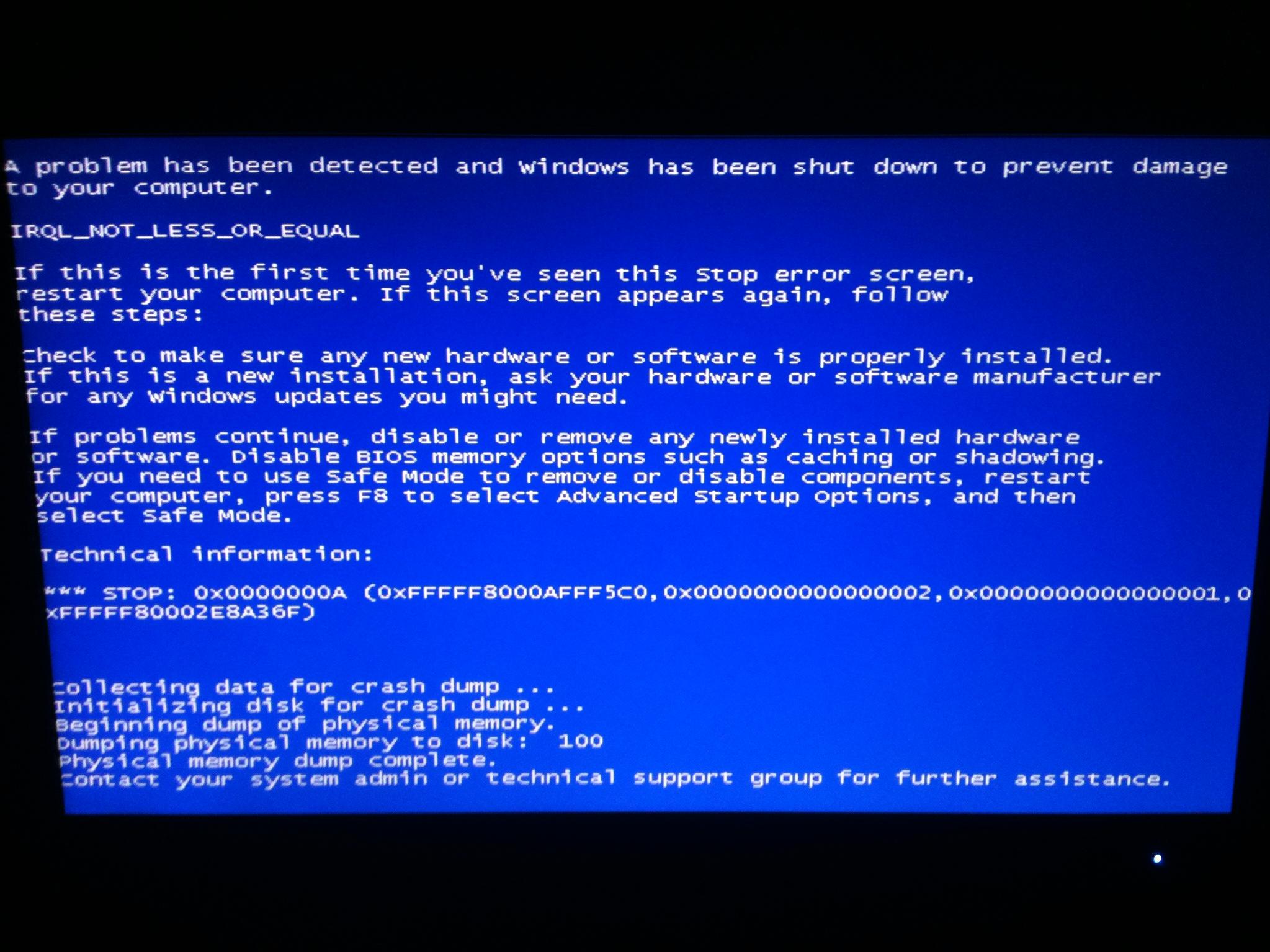

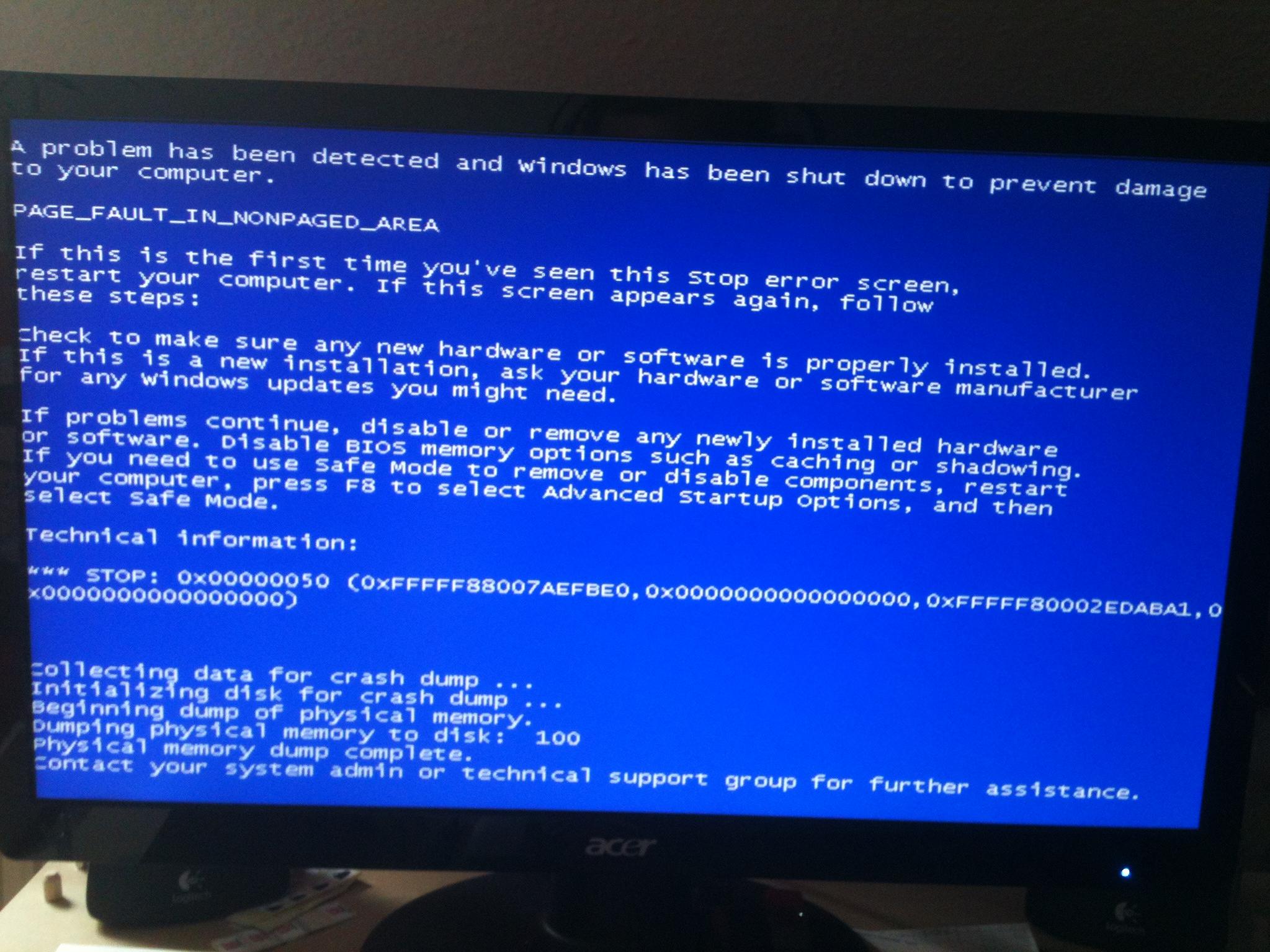

Immer wieder tauchen Bluescreen mit dem Fehlercode: "IRQL_not_Less_or_Equal" auf und der Computer friert einfach ein, das wechselt sich gemütlich ab. Der Fehlercode wie oben geschrieben taucht immer wieder zwischendurch auf, eben jedoch ein ganz neuer - als ich meine Hardware im Internet gesucht habe tauchte der Fehlercode: "Page Fault in Nonpaged Area" auf.
Nach hochfahren und erneutem schreiben dieses Textes ein Bluescreen ohne Fehlercode.
Die Screen`s (bis auf den letzten ohne Code) habe ich euch im Anhang verlinkt.

Ich dachte mir nur nein nicht schon wieder... habe den Browser gestartet und wieder angefangen zu suchen und zu suchen... als ich mir ein Video auf Youtube angeschaut habe kam die Überraschung: Der Bluescreen mit dem Fehlercode "IRQL_not_Less_or_Equal"!
Ich suchte danach wieder weiter im Internet und fing an den Text hier zu schreiben als dann der nächste erscheint, Fehlercode: "Page Fault in Nonpaged Area"...

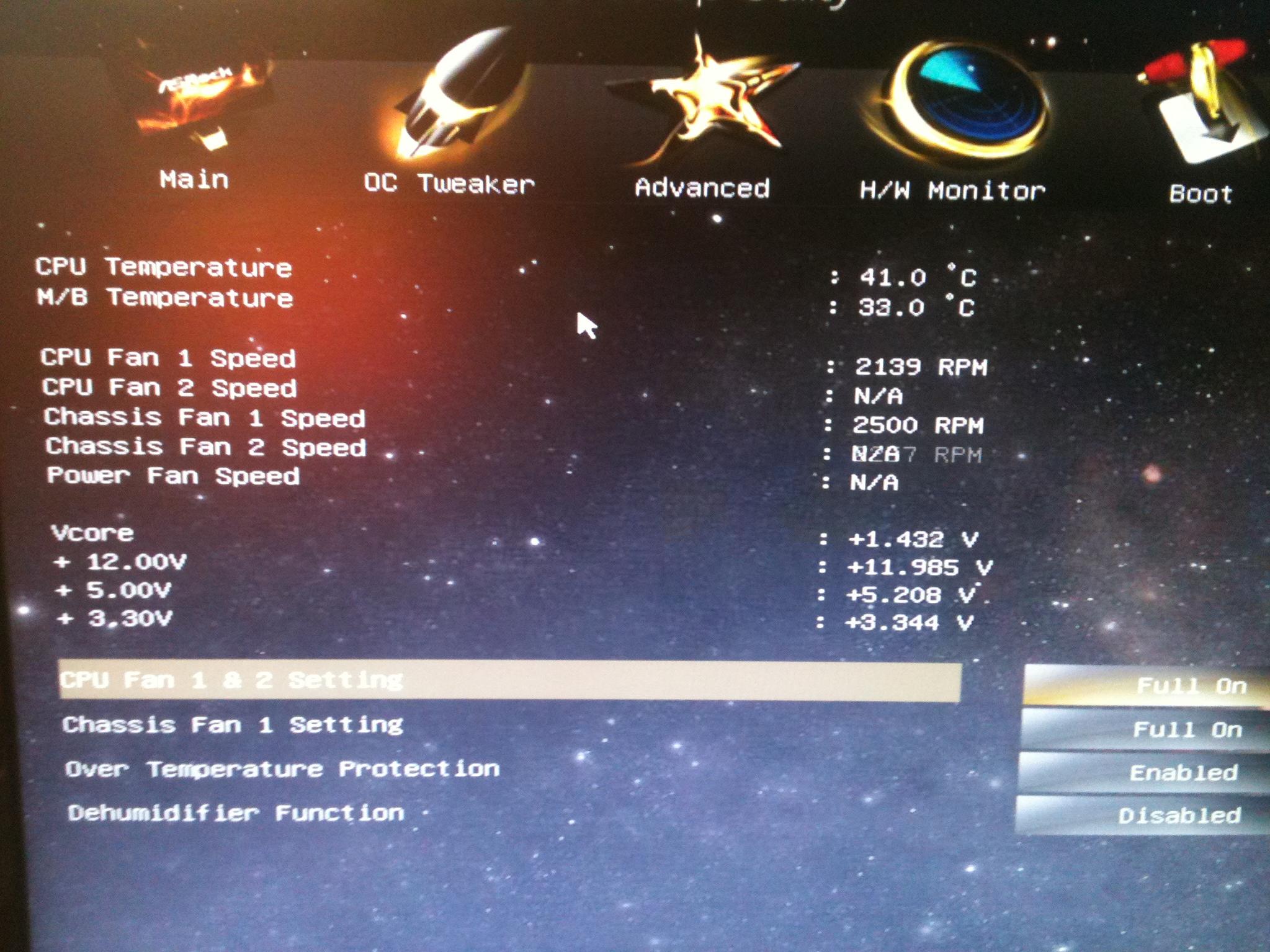

Zu den Temparaturen hier den genauen Screen aus dem BIOS:

CPU-Voltage - diese dürfte sich bei 1,176V ~ 1,180V beim FX6300 bewegen - je nach Mainboard -
Bei 1,4xxV ist extrem hoch !!
dieses überprüfen > auf "auto" stellen -
MB-BIOS ist NEU ?
Im BIOS zumindest den "AMD-Turbo" vorübergehend ausschalten - TESTEN

Ich habe jetzt die CPU-Voltage runtergeschraubt wie du gesagt hast und bis jetzt funktioniert alles...

Wenn ich es auf Auto lasse schraubt sich das wieder hoch auf 1,4-1,5V
Hab das manuell eingetragen - von 1,35V auf 1,15V

CPU-Voltage > 1,176V ~ 1,180V - nicht mehr oder weniger > bei 1,15xV kann es auch Probleme geben - evtl. zu niedrig -
AMD-TURBO ausschalten - zumindest vorübergehend
Mainboard - BIOS evtl. erneuern - Vers. 1.7
im BIOS > Command Rate oder MA Timing = 2T(N) stellen -
Support Secure Boot for AM3 > deaktivieren - falls nötig
