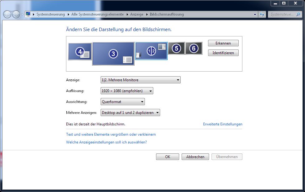

Ich versuche hier mal mein Windows Anzeige dings da hochzuladen:
Also ist das eigentlich genau das was du auch möchtest nur ohne meinen Bildschirm der per Mainboard angeschlossen ist.

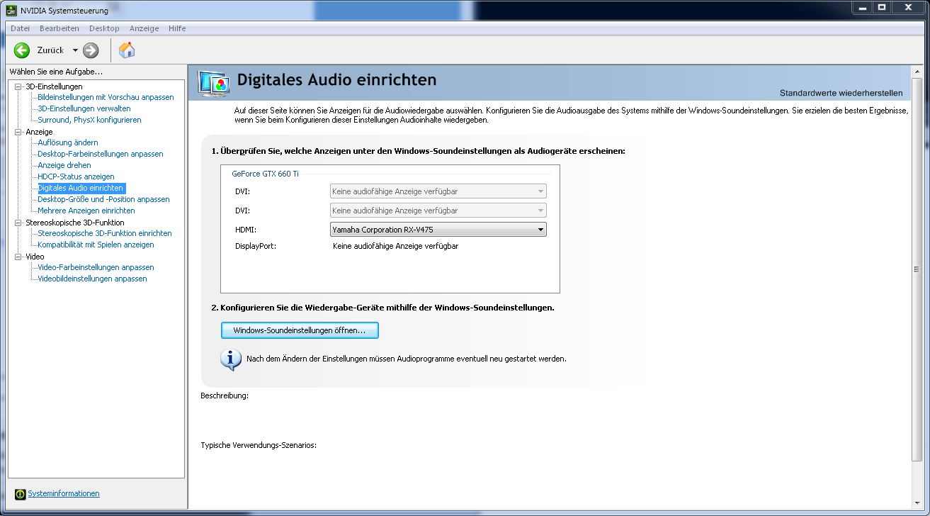

Ich habe den Reciever auch noch per Toslink angeschlossen und wechsle dazwischen, weil Musik nur bei Surround Decode vom Yamaha an den 5 lautsprechern ausgegeben wird und nicht per HDMI. Dafür aber DTSHD passtrough per HDMI aber das ist ein anderes Thema.
Worauf ich hinaus möchte... -> als ich oft umgeschaltet habe, haben meine Bildschirme angefangen zu flackern weil sich der Reciever dann per HDMI verabschiedet hat.. Um das zu vermeinden , ( hab ich auch nur per Zufall rausgefunden ) solltest du in den Nvidia Systemeinstellungen :
Das hier einstellen.
Seid ich das gemacht habe funktioniert alles so wie es soll ! =)
Kann am Reciever wild zwischen optisch ( Toslink ) und HDMI umschalten ohne dass der PC beeinträchtigt wird.

Vielen Dank schonmal! Ich hab die beiden Bildschirme (einen über DVI und einen über HDMI an meiner 660ti und den Samsung Screen über HDMI am Motherboard! In den Bildschirmauflösungseindtellugen war ich natürlich auch schon und da könnte ich auch Bildschirm eins auf zwei oder zwei auf eins duplizieren, nur nichts auf 3! Den kann ich nur trennen (was auch immer das heißt?) oder als Erweiterung benutzen ?!
Genau.. ich kann auch keine 2 Bildschirme klonen die per Mainboard UND 660TI angeschlossen sind. Ich kann 4,5,6(mainboard) klonen und 1,2,3(660TI). Dann musst du die Anschlüsse tauschen damit du die clonen kannst die du möchtest.
Trennen bedeutet eben trennen ;) Also nicht benutzen. Erweitern heißt als weiteren Monitor nutzen!
Danke! Ja, dann werd ich mal umstöpseln! Das mit dem Trennen hatte ich mir auch so vorgestellt, hat aber dazu geführt, dass er sich bei der Frage "Möchten sie die einstellungen beibehalten?" total aufgehangen hat...
