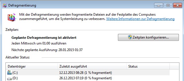

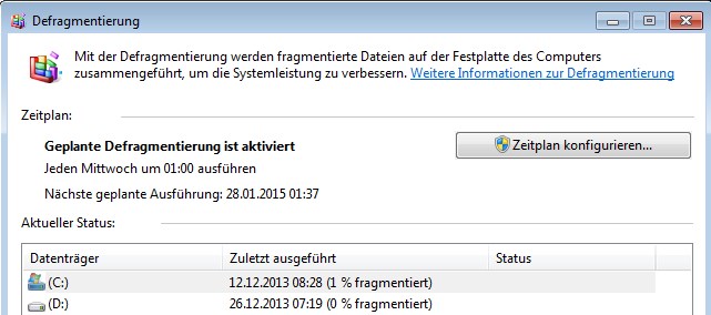

Soweit ich weiß, habe ich die jetzt 5 Jahre alte Platte noch nie defragmentiert.
Warum dies nie zu Problemen geführt hat, wurde mir eben klar, als ich aufgrund deines Hinweises in der Defragmentierungseinstellung nachgeschaut habe.
Die Defragmentierung steht bei mir auf „automatisch“, also ein Mal die Woche, wurde aber scheinbar zum letzten Mal am 12.12.2013 ausgeführt:
Ich überlege, es einfach dabei zu belassen, wobei ich die Zeit noch ändern könnte.

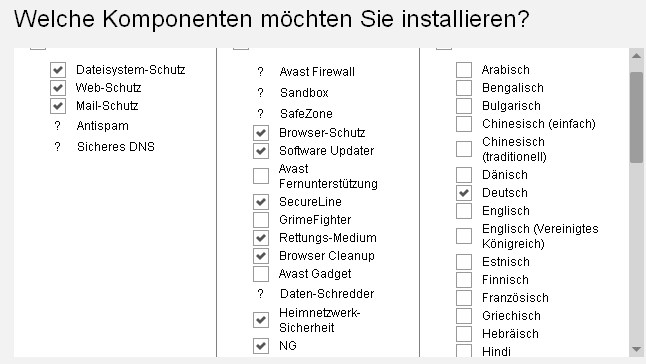

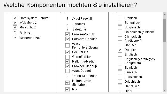

Ja, ich habe Avast installiert und auch Oracle VM Virtualbox.
Das NG-Werkzeug von Avast ist installiert:
Die Avast Version ist 2015.10.0.2208
Das Problem, dass der Platz für die Wiederherstellung automatisch auf 50 % gesetzt wird und das wahrscheinlich damit zusammenhängende Speicherplatzproblem liegt wahrscheinlich an Avast NG, wie vor dir angemerkt:
http://forum.avadas.de/threads/6761-AVAST-NG-und-Windows-Systemwiederherstellung
https://forum.avast.com/index.php?topic=162041.0
Die Frage ist jetzt nur, wie weiter vorzugehen wäre, da ich das NG-Werkzeug nicht einfach entfernen kann, weil ich mir die Virtualbox nicht beschädigen will.
Vielleicht werde ich dazu im Avastforum einen Thread eröffnen.
Der alte Thread wurde, wie üblich, dort schnell geschlossen.
Ich hätte niemals vermutet, dass es an Avast liegen könnte und gestern auch erst gesehen, dass der Platz für die Wiederherstellung auf 50 % gesetzt war.

Es liegt nahe, dass die Defragmentierung schon so lange nicht mehr angesteuert wurde, da eben der benötigte Platz zur Verschiebung fehlt.
Das wiederum aber schließt ja auch aus, dass der Dienst dafür verantwortlich sein kann und die 11GB frei wurden.
