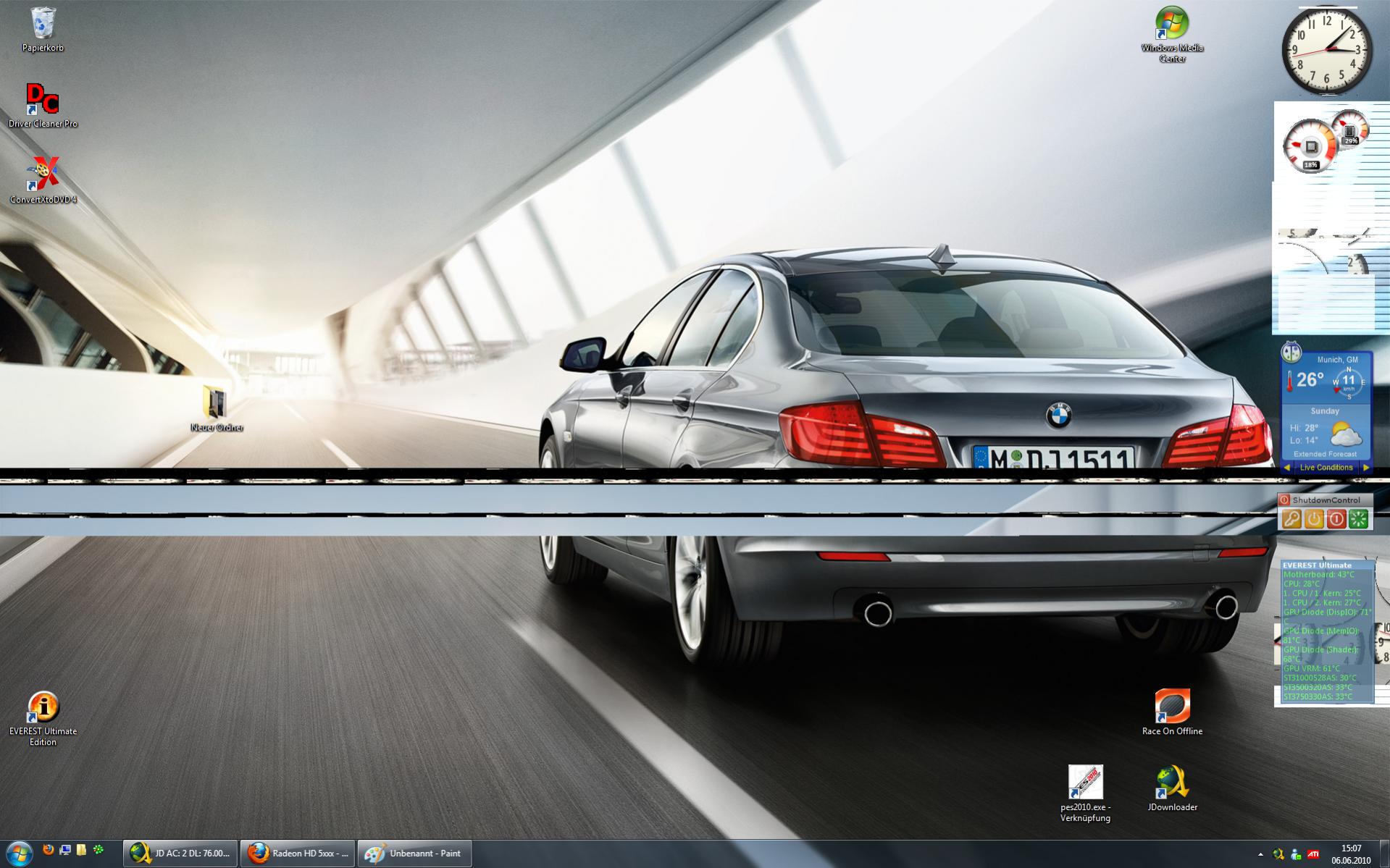

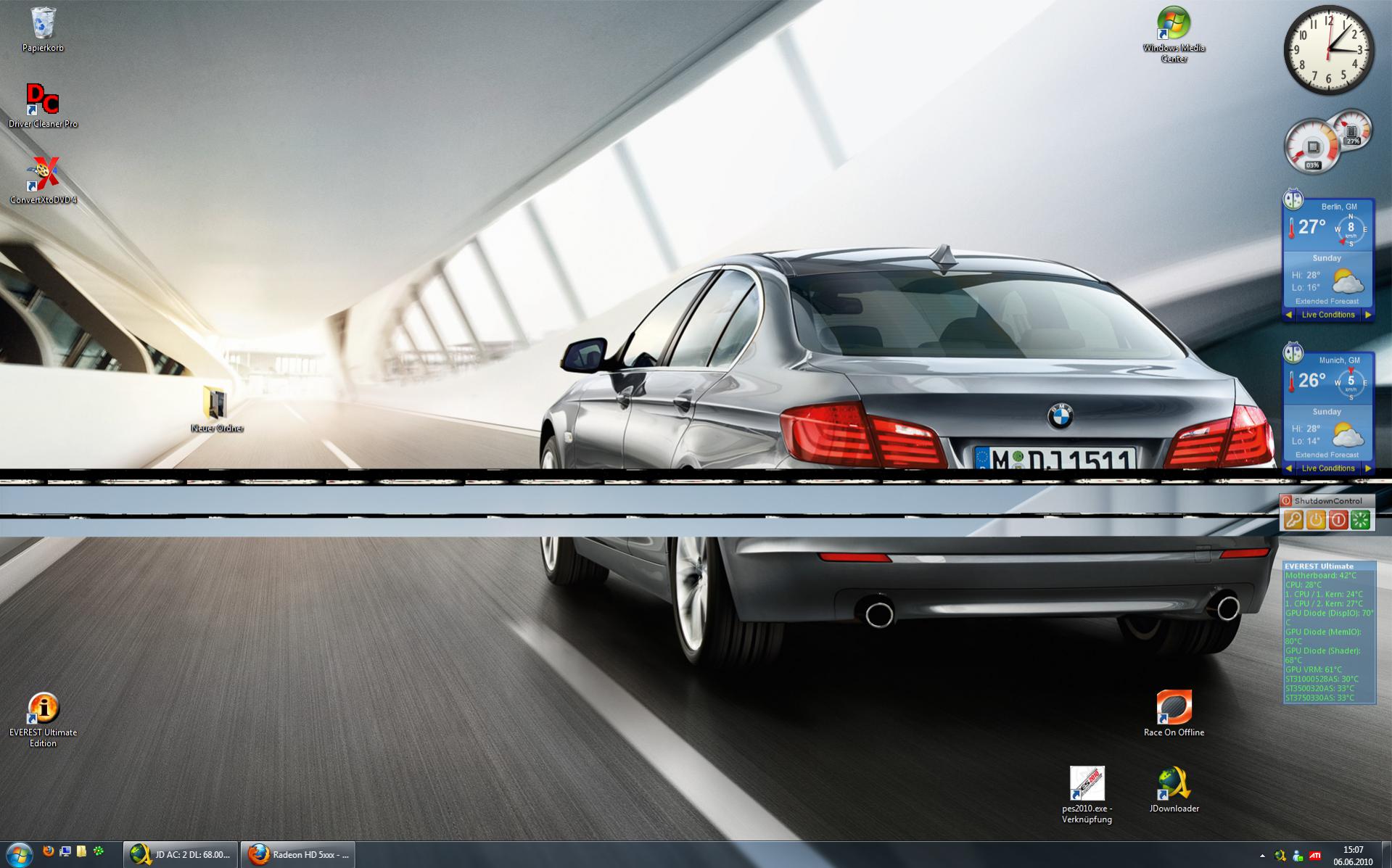

Hallo!
Ich habe seit geraumer Zeit hin und wieder komische Streifen auf den Desktop und in der Sidebar, wenn ich mit der Maus über die Minianwendungen fahre. Komischerweise treten die nur 1-2x wöchentlich auf und dann auch nur direkt nach dem Start oder erst im Laufe des Tages. Nach einem Neustart ist das Problem wieder behoben und alles ist normal.
Da ich beim Zocken bisher auch keine Probleme oder Abstürze hatte, frage ich mich ob das überhaupt von der Hardware kommen kann. Auch die CPU hatte im Benchmark 20 Min fehlerfrei gearbeitet, dann hatte ich abgebrochen.
Normalerweise kenne ich derartige Fehler nur über den kompletten Bildschirm, aber nur so an manchen Stellen... Ist das eventuell ein Win7 Problem und hat jemand damit Erfahrung? Vielen Dank!
Grüße
Peter

Hast du schonmal testweise die Aero-Oberfläche deaktiviert?
Eventuell auch mal einen aktuelleren Grafiktreiber installieren.
neuestes DirectX drüberziehen, dann nochmal schauen.
Also Aero Oberfläche deaktiviert/aktiviert dann verschwindet das Problem für etwa 5 Sek., kurz danach ist der Streifen wieder da.
Dann Minianwendungen einzeln schließen bewirkt halt, dass an den Stellen wo die Minianwendungen geschlossen sind dann auch keine Streifen auftreten.
Explorer.exe sowie Sidebar.exe aus dem TaskManager schmeißen hatte ich probiert, dann sind die Fehler kurz weg. Nach dem Start der Prozesse ist aber nach etwa 5 Sek. der Streifen wieder da.
Die Overdrive-Funktion im CCC habe ich aktiviert um die Kühlung zu verbessern. Das soll eigentlich auch so bleiben, sonst hätte meine GPU 94 °C auf dem Desktop, so nur 78 - 84 °C
Den Tipp mit den Directx ist noch eine sehr gute Idee, das hatte ich echt noch nie upgedated unter Win7! Wird wohl ein paar Tage dauern, bis ich dann weiß ob es das Problem war. Danke erstmal!
