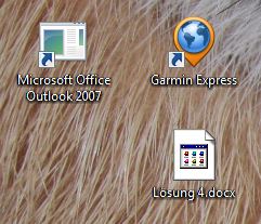

Ich hab ansosnten mal ein Bild gemacht, mir ist aufgefallen dass es wohl momentan nur die Office Dateien betrifft, die dieses komische Unbekannte Datei symbol haben. Word und Outlook hingegen haben ein anderes Icon, unbekanntes Programm möglicherweise. Ich stell das bild gleich mal rein.
Wenn das spezielle Icon beschädigt zu klingen scheint dann könnte ich mir vorstellen wurde die verlinkte Datei , das exe Programm beschädigt oder gelöscht oder gar infiziert.
Ich würde mal in der Richtung weiterforschen.

Leider keine Besserung, es wird also an etwas anderem liegen. Der fehler scheint nur bei Office Dateien und den dazugehörigen Office Programmen aufzutreten.

Ok, dann ist das wohl ein Problem mit der Office Installation. Das Setup von Office hat eine Reparaturfunktion. Geh mal dort hin wo man Programme deinstalliert und klicke bei Office auf "Ändern".
michi.o, habe ich bereits gemacht, wenn ich da dann drauf klicke öffnet sich das Fenster des Installations Assistenten und schließt sich wieder. Weiter passiert nichts.
Es funktioniert problemlos, so viel kann ich sagen. Wenn ich die Dateien anklicke startet alles wie sonst auch.

Edit: Zufälle gibts. Bei mir wurde gerade bei avi Dateien das Symbol für ini Dateien angezeigt. Win7 scheint da manchmal echt Probleme zu haben. Habe bei "Systemsteuerung\Programme\Standardprogramme\Dateizuordnungen festlegen" das avi Format geöffnet und einem Doppelklick auf das Symbol von meinen Medienplayer gemacht. Danach war das Icon wieder normal.
