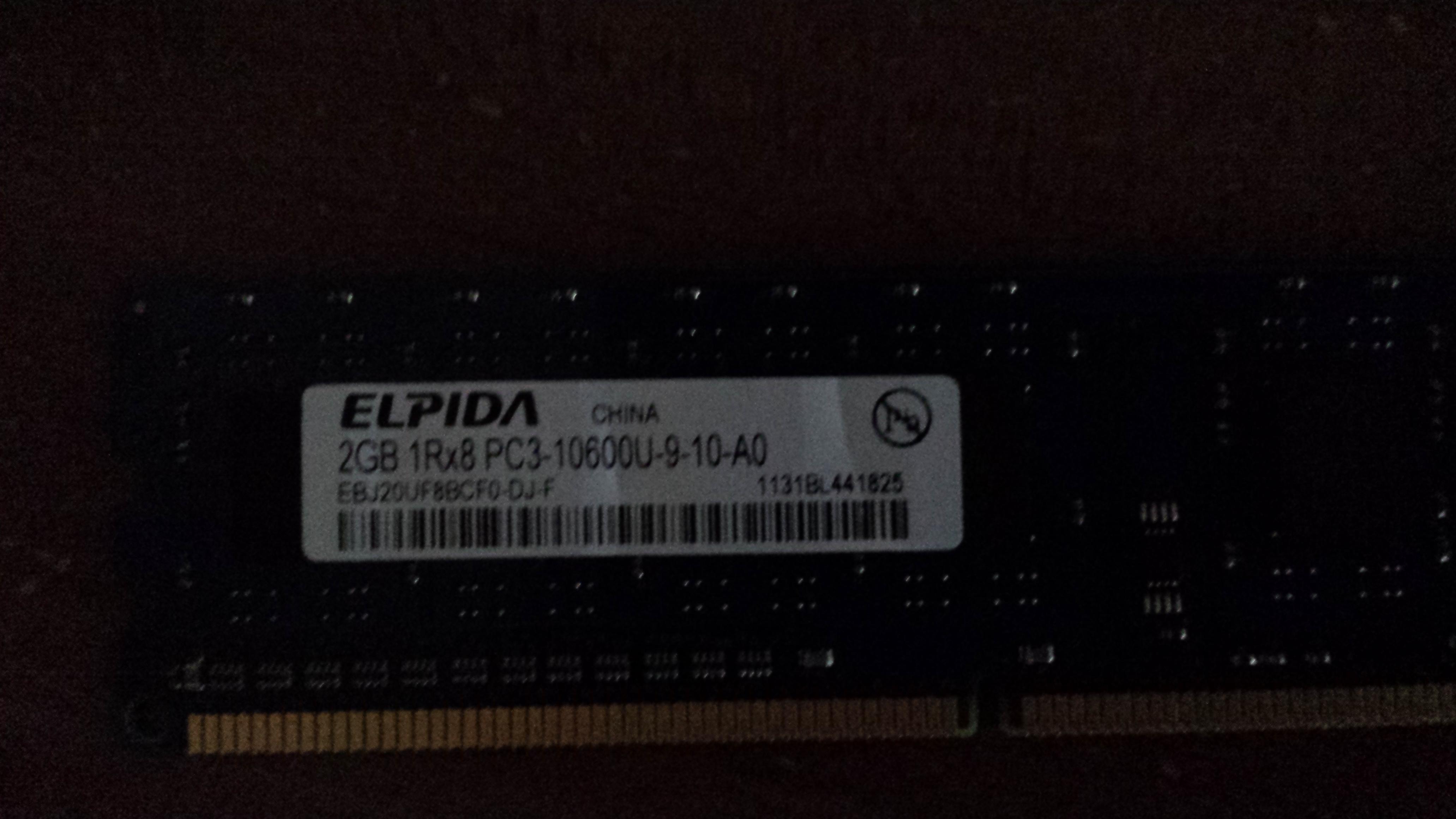

Arbeitsspeicher würd ich welche mit den gleichen Daten wie die jetzigen kaufen. Baust ein Riegel aus und machst ein Foto und ladest es hier hoch dann helfen wir dir weiter :)
Hier ist ein Bild.
Könnte ich z.b den hier kaufen? http://www.conrad.de/ce/de/product/873042/PC-Arbeitsspeicher-Modul-Corsair-ValueSelect-VS2GB1333D3-2-GB-1-x-2-GB-DDR3-RAM-1333-MHz-CL9-9-9-24/?ref=home&rt=home&rb=1
Da könntest du auch gleich auf 4GB upgraden.
DDR3 SO-Dimm 1333Mhz
