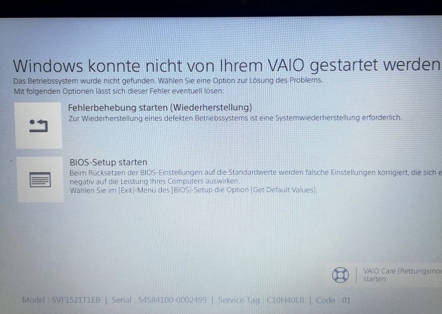

Habe jetzt eine SSD reingepackt und Windows nochmal installiert.
Es wurde komplett installiert und nach dem Neustart kommt das immer.
Ist das jetzt wieder 7 oder 10?
Das war von dem VAIO Rücksetztool?
Und was ist mit den Sachen aus Post #8? Ich glaube nicht, dass weiter Windows Installieren jemals zum Erfolg führt.
Reaktionen: ush786
