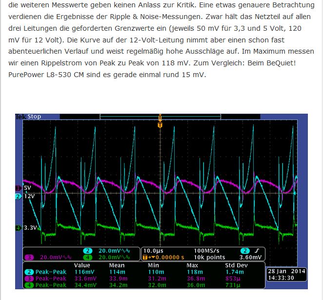

Evtl. steigen die Ripple & Noise -Werte bei stärkerer Belastung des Netzteils auch unzulässig:

@rex1740 wo kann ich so eine Analyse machen ?
