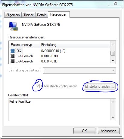

Gerätemanager -> Grafikkarte - > Geforce GTX 8800 -> Karteikarte Resourcen - > haken bei "Automatisch Konfigurieren raus - > Einstellung ändern.
Das geht aber nur wenn du vorher den Rechner OHNE ACPI und OHNE APIC installiert hast. (Wenn diese Optionen wie bei mir grau hinterlegt sind musst du erst Windows neu installieren)
Sollten sich im BIOS keine dementsprechenden Optionen befinden hast du die "Arschloch-Karte" gezogen. Gigabyte versteckt übrigends gerne BIOS-Optionen die dann per STRG+F3 (glaube ich) freigeschaltet werden.

Die Sache ist aber, habe gerade mal im Geräte Manager geschaut, bei der zweiten KArten ist nicht mal dieser Hacken da wo man das auf maneuell stellen kann, also nicht mal grau unterlegt, ich hab mal nen Screen davon gemacht.
http://s1.directupload.net/file/d/3120/w55jkmix_jpg.htm
