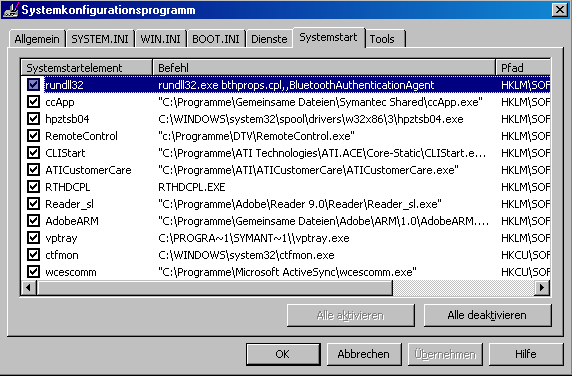

Starte "msconfig" als Administrator und schalte alles was autostartend ist mal ab (deaktivieren), wenn das nicht geht, mach es im abgesicherten Modus.
Dann versuche den Rechner runterzufahren, wenn es klappt alle Autostartprogramme einzeln wieder aktivieren und weiter testen, bis der Überltäter gefunden ist. Mach mal ein Bild von Deinem Autostart, dann kann man evtl schon einige Sachen ausschliessen, die nicht abgestellt werden müssen.
Da ist ein Programm, was den Rechner nicht trennen möchte, kann schon sein, das es eine Netzwerkverbindung ist, kannst auch mal diese vorher trennen, usw...

Hast Du im abgesicherten Modus die Programme deaktiviert (msconfig), nicht die Dienste, die automatisch gestartet werden? Mach einen Screenshot von dem Autostart, damit man schon etwas ausschliessen kann, hatte ich aber bereits gesagt, siehe Bild, bei Dir sieht es etwas anders aus, da W7.
