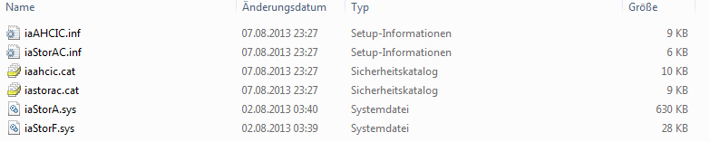

Ich bin so vorgegangen:
  1. 12.8.0.1016 x64 geladen
  2. alle .inf-Dateien nach C:\Windows\inf, alle .sys-Dateien nach C:\Windows\system32\drivers, die .cat-Dateien einmal an beide Orte weil ich nicht wußte wohin damit.
Wo gehören die .cat-Dateien eigentlich hin? Finde dazu nix auf Google.
Dateien des Treibers:

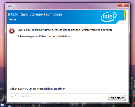

Wenn ich jetzt das Programm inkl. Treiber noch einmal richtig installieren will kommt diese Meldung:
Wie krieg ich das Programm jetzt korrekt / sauber neu installiert?

Überprüfe mal bei den Dateien die du händisch in den Windows Ordner kopiert hast, die Berechtigungen. Vielleicht kann der Installer von RST die nicht überschreiben.
