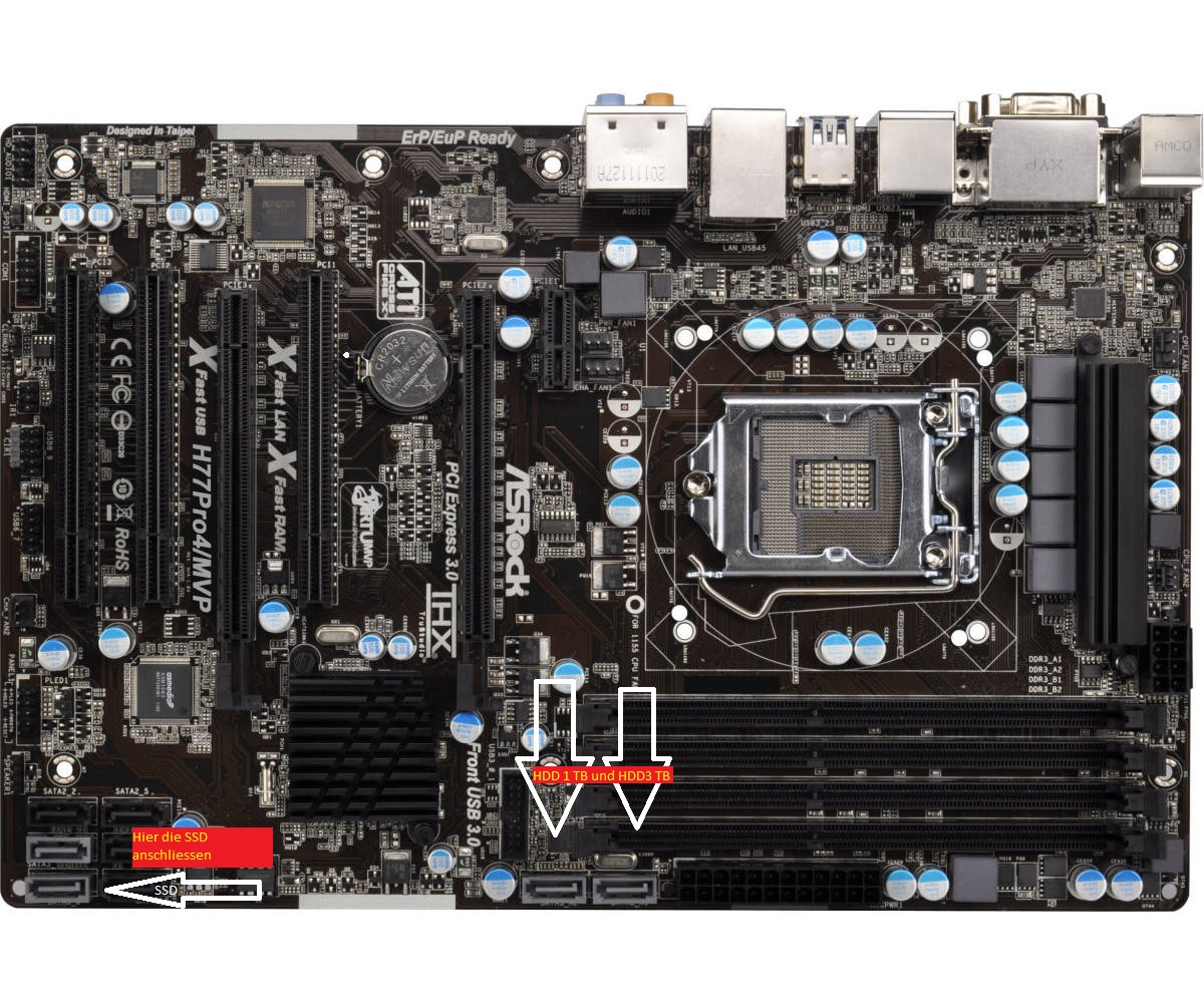

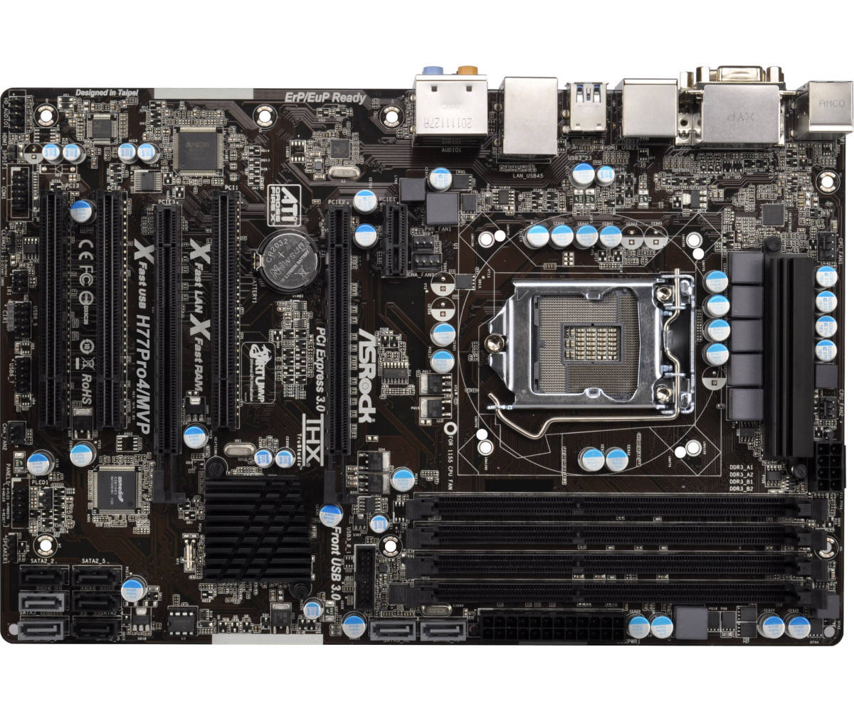

Wie sind die Laufwerke denn angeschlossen? Du hast am Mainbaord in der Ecke eine 6er-Block Sata-Anschlüsse. Die SSD kommt in den grauen, der Rest auf die Schwarzen. Stecke keine Geräte an die abgesetzten 2 grauen Stecker!
Die Festplatten sind so am Mainboard angeschlossen und es hatte bisher immer funktioniert.
Die Platten würden doch alle SATA3 6GB unterstützen, weshalb werden die beiden SATA3 Ports vom ASMedia Chip nicht auch mitbenutzt, die beiden sind doch wohl neben dem H77%20Pro4MVP(L1).jpg Stromanschluss, unterhalb vom USB 3 Frontsteckplatz? Die SSD dann an der linken Seite in den Port 0/1 (je nachdem wie er bezeichnet ist, wird der untere sein wo die 1 TB Platte dran hängt?
Verstehe nicht was du meinst :/
Alle Platten unterstützen SATA3, Dein Board hat 4 x SATA3 (grau) und 4 x SATA2 (schwarz), die 1 TB Platte hängt an dem Port an dem die SSD sein sollte, die 3 TB Platte hängt am SATA2 Anschluss, kann aber SATA3. Nutze die beiden gauen SATA Ports (sollten die ASMedia sein) neben dem Stromanschluss doch auch für die beiden Platten und lass die SSD alleine am Intel Anschluss. Auf Deinem Bild hast Du doch selbst markiert wo welche Platte dran hängt. Habe es mal markiert.
Ich würde die Zusatzcontroller meiden, wenn es geht. HDDs haben keinen Vorteil von SATA3. Die Zusatzcotroller aber oft höhere Latenzen als die integrierten.
Wenn, dann würde ich die 3TB zur SSD stecken, also einfach die Stecker für 1TB und 3TB tauschen.
Dann nochmal in CDI gucken, ob jetzt SMART-Werte angezeigt werden.
Wenn nicht, guck dir mal die UltimateBootCD an, da sind unter anderem DataLifeguard (glaube das war für Seagate) drauf, mit dem du den Zustand prüfen kannst.
