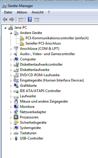

schau noch im gerätemanager nach ausrufezeichen (fehlendes neu installieren) und öffne den abgestellten pc und entstaube..

Naja, Ich habe gestern die Treiber Installeirt.. dann sah man die graka auch wieder.. allerdings bekam ich einen bluescreen beim neustart..
Habe Windows wieder neu aufgesetzt .. hier mal ein bild:

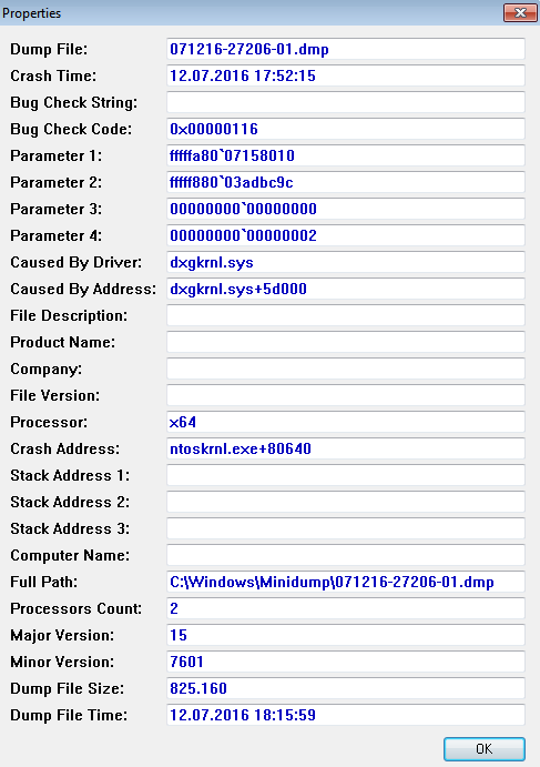

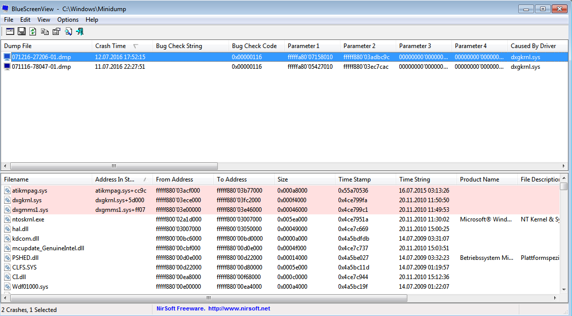

<Bluescreen> ist ungewöhnlich. Was gibt denn BluescreenView für einen Fehlercode und ggf. Dateinamen aus?

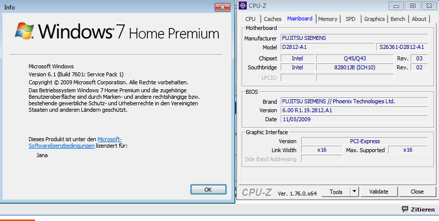

Chipsatztreiber gibt's beim Chipsatzherseller. Lad' dir CPU-Z, da steht dann deine Mainboardbezeichnung und anhand dessen kannst du dir die Treiber dafür suchen.
Startmenü öffnen und winver eintippen und Enter drücken. Ist das SP 1 installiert, dann steht das dabei.
Also so schauts momentan aus:

Lade dir BlueScreenView und mach einen Screenshot davon.

Dann hast du eine Zusatzkarte drin. Das erklärt den AMD-Treiber im Stack.

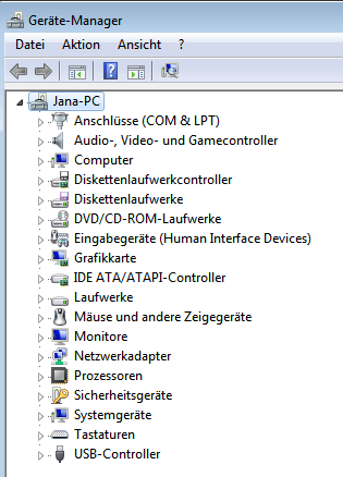

Klapp mal im Gerätemanager den Punkt "Grafikkarte" aus. Für jedes Gerät gehe auf Eigenschaften, Details und wähle Hardware-IDs aus Liste. Mach davon Screeshots.
Funktioniert alles nicht, sobald die grafikkarten treiber drauf sind, und ich den pc neustarte kommt wieder der bluescreen ._.
