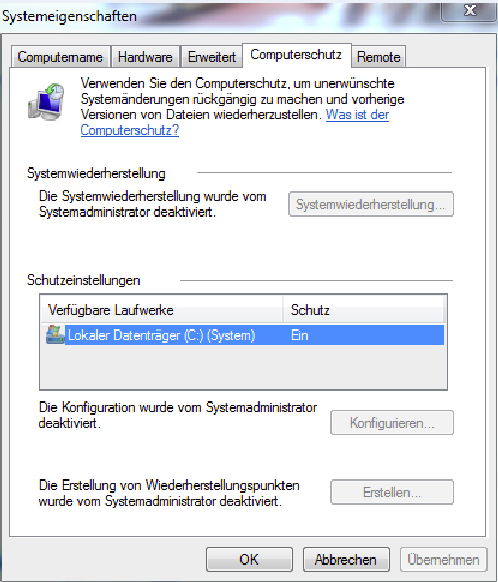

Doch als ich dies mit Windows Anytime tat, wurde mir angezeigt es könne kein Systemwiederherstellungspunkt erstellt werden.
Als ich da in die Einstellungen dazu ging konnte ich Konfigurieren und Erstellen nicht anklicken. In Dienste war ich auch schon, aber dieser Schattendienst war schon aktiviert.

Hier nochmal um das zu verdeutlichen.
Ich weiss nicht wie ch es aktivieren kann und ich bin doch der Administrator oder ?

Regedit als Administrator starten:
1. Click Start, Run and type regedit.exe and press Enter
2. Navigate to the following key:
HKEY_LOCAL_MACHINE \ Software \ Policies \ Microsoft \ Windows NT \ SystemRestore
In the right-pane:
Delete the value DisableConfig
Delete the value DisableSR
3. Exit the Registry Editor."
Ob es klappt keine Ahnung, habe kein HP.
Vielen Dank, habe es entfernt auch wenn nur DisableSR da stand, dann konnte ich die Buttons wieder drücken doch beim Anytime upgrade tat sich gar nichts ausser dass der PC neubootet. Also bei meinem Kollegen war der Key Wohl original bei dem Läuft WIN 10 Problemlos jetzt. Sieht bei mir jetzt nach ner neu installation aus. Dann installiere ich aber direkt PRO und nicht HP.
