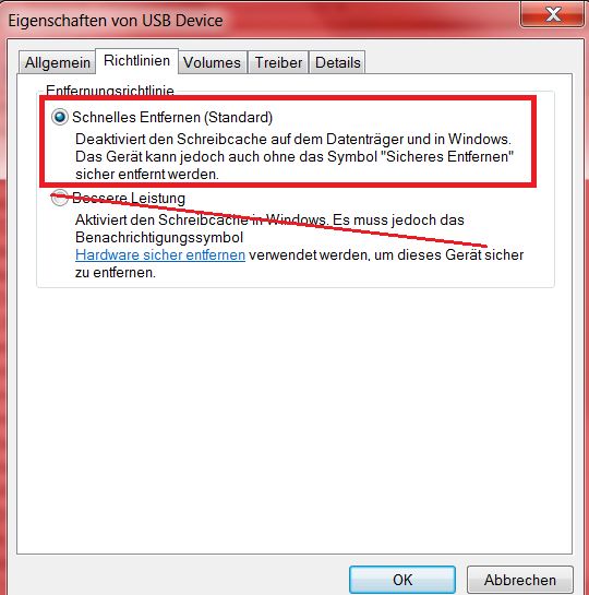

Die USB Schnittstellen / Geräte dürfen im Gerätemanager NICHT optimiert sein, das heißt, nicht "Bessere Leistung" anhaken !

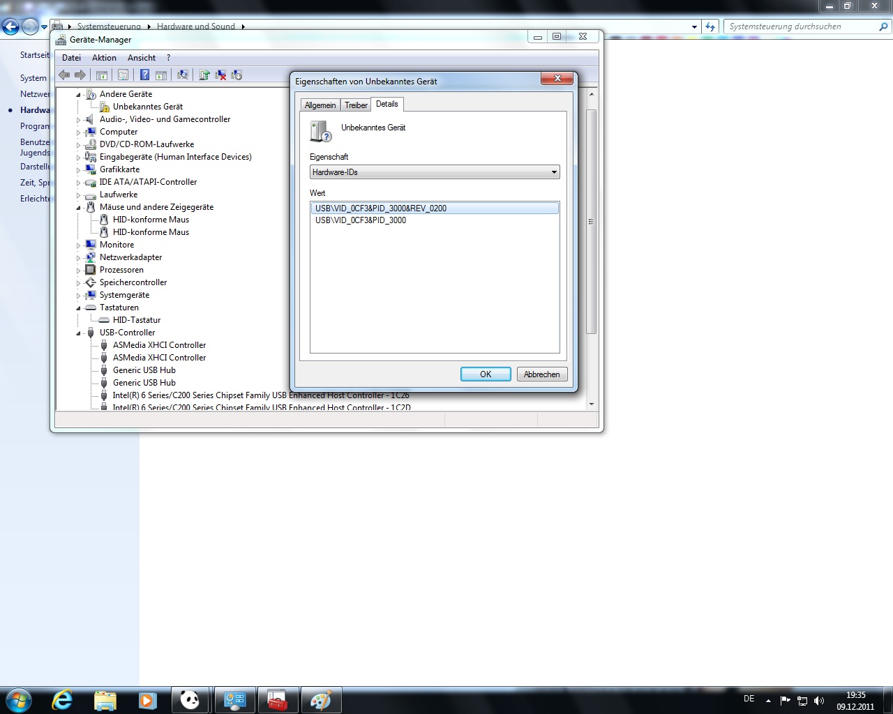

im Gerätemanager sind zwar alle usb treiber die ich gefunden habe aktuell, meine tastatur und maus ebenfalls, allerdings ist dort ein unbekanntes gerät ich kann mir bei bestem willen nicht vorstellen was das ist. Automatische Treiberinstallation funktioniert nicht und wenn ich es einfach deinstalliere poppt es nach 10 minuten unten rechts auf , Windows sucht nach dem Treiber und meine Maus friert ein...ich habe einfach gewartet und es hat den anschein als würde Windows die Maus und Tastatur / USB Treiber neu installieren, nach 3 minuten warten funktioniert es wieder. Aber immernoch das unbekannte gerät??
Hier ein Screen

Zu den unbekannten Gerät würde ich mir mal über den Gerätemanager die Hardware-ID aufschreiben und danach suchen. Damit findest du oftmals worum es sich handelt und kannst mit Treibern reagieren.
Dass das Front-Panel funktioniert und die Probleme nicht verursacht ist schon merkwürdig. Eventuell sind ja die "Anschlüsse" der Rückseite irgendwie defekt, dehnen sich bei Wärme aus und verursachen, dass die Geräte getrennt werden. Hast du zufällig noch ein weiteres USB-Gerät, was du anschließen kannst? Als Beispiel einen Stick anstecken und dann den Explorer öffnen und laufen lassen. Wenn deine Maus dann wieder einfriert, müsstest du sehen, ob auch der Stick getrennt wird.
Einige Posts zielen ja fast schon darauf ab, also teste es doch mal, wenn du Zeit findest. Viel Erfolg.
Edit:
Wenn ich das richtig sehe, dann nennt sich das Gerät wohl Atheros Valkyrie BootROM (Atheros Predator USB board).
Aber nagele mich darauf nicht fest. Weiß im Moment auch gar nicht, was das sein soll.
Ach, das ganze scheint zum Atheros AR3011 Bluetooth Modul (Onboard) zu gehören. Wundert mich nur, das im ASUS Treiber die Kennung USB\VID_0CF3&PID_3000 nicht enthalten ist, aber im Treiber von der Seite schon (inf gekürzt):
Quelle: http://forum.chip.de/treiber/treiber-gesucht-1500456.html
Hilft dir das evtl. weiter? Mir sagt das Gerät leider auch nichts. Aber Bluetooth-Treiber würde ich mal drüberbügeln und auch hier die Anschlüsse am Board prüfen. Alternativ mal Bluetooth im BIOS deaktivieren und erneut testen.

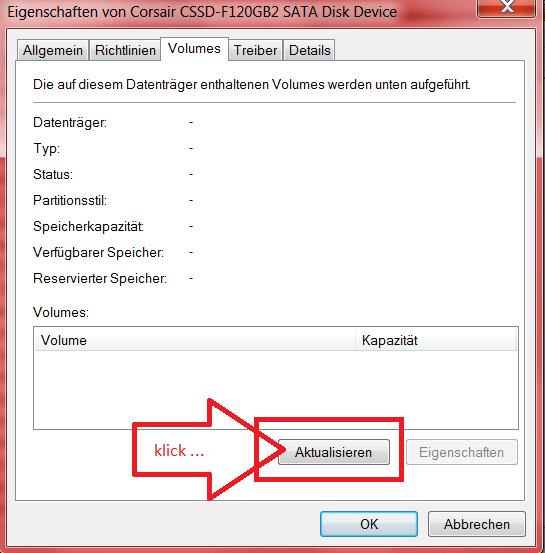

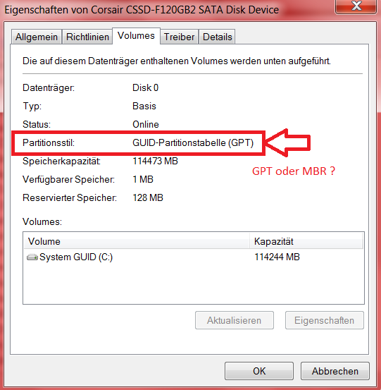

Hast du selbst Windows 7 installiert ? Wie wurde installiert ? über den UEFI BOOTLOADER oder NORMAL (=MBR BOOTLOADER) ? Eigenschaften deiner SSD sind welche ? MBR oder GUID/GPT ? (lassen sich anzeigen über den Gerätemanager - rechtsklick auf deine SSD und Eigenschaften wählen > anschließend "VOLUME" und aktualisieren) ...
Es geht nur darum , sich ein Bild von deinem System zu machen.
