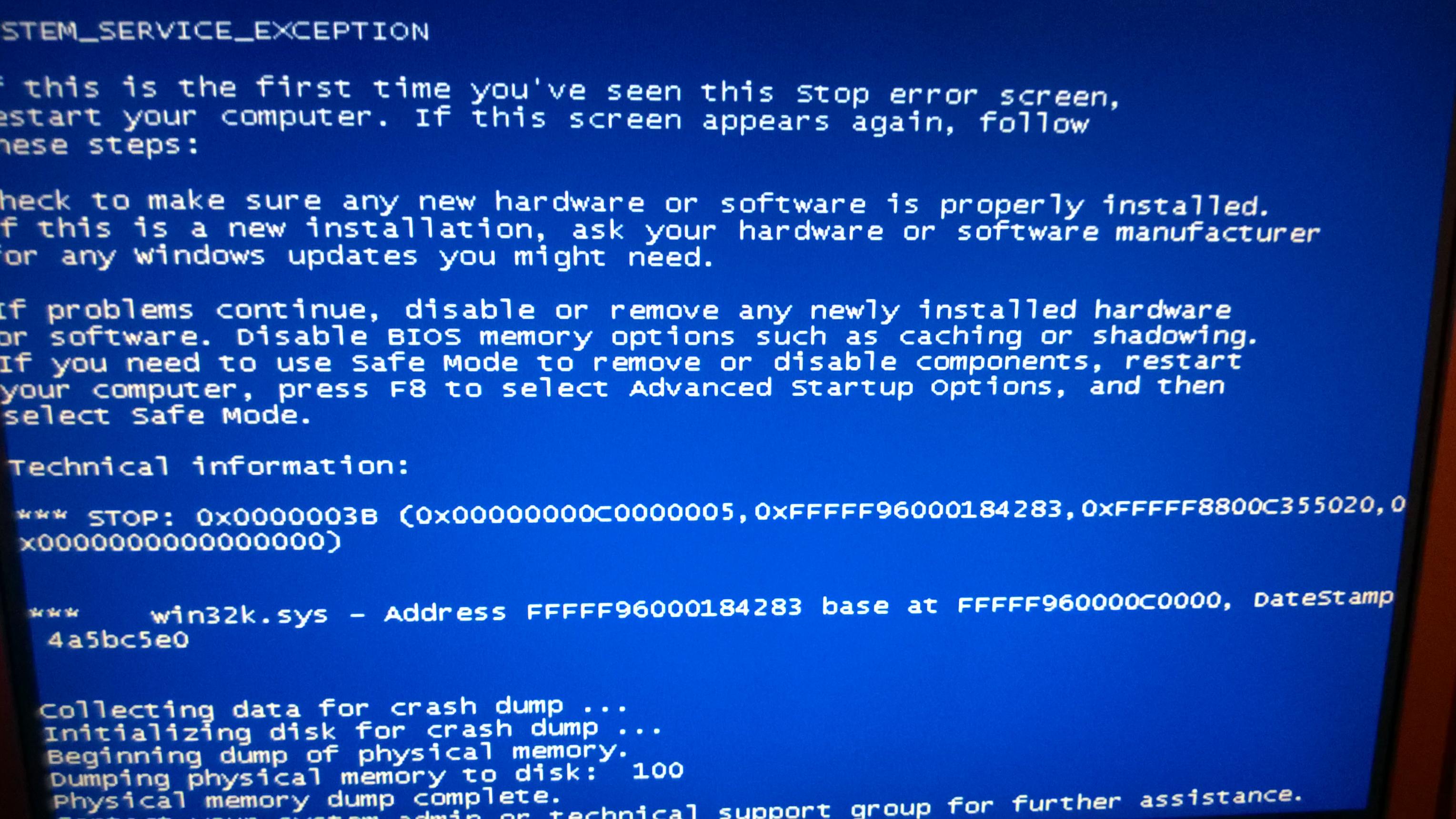

Also zu meinem Problem ich habe schon zum Öfteren ein Windows Bluescreen bekommen ( auch ein Bild dazu ) die Fehlermeldung lautet Win32k.sys ich dachte mir ok Bluescreen...

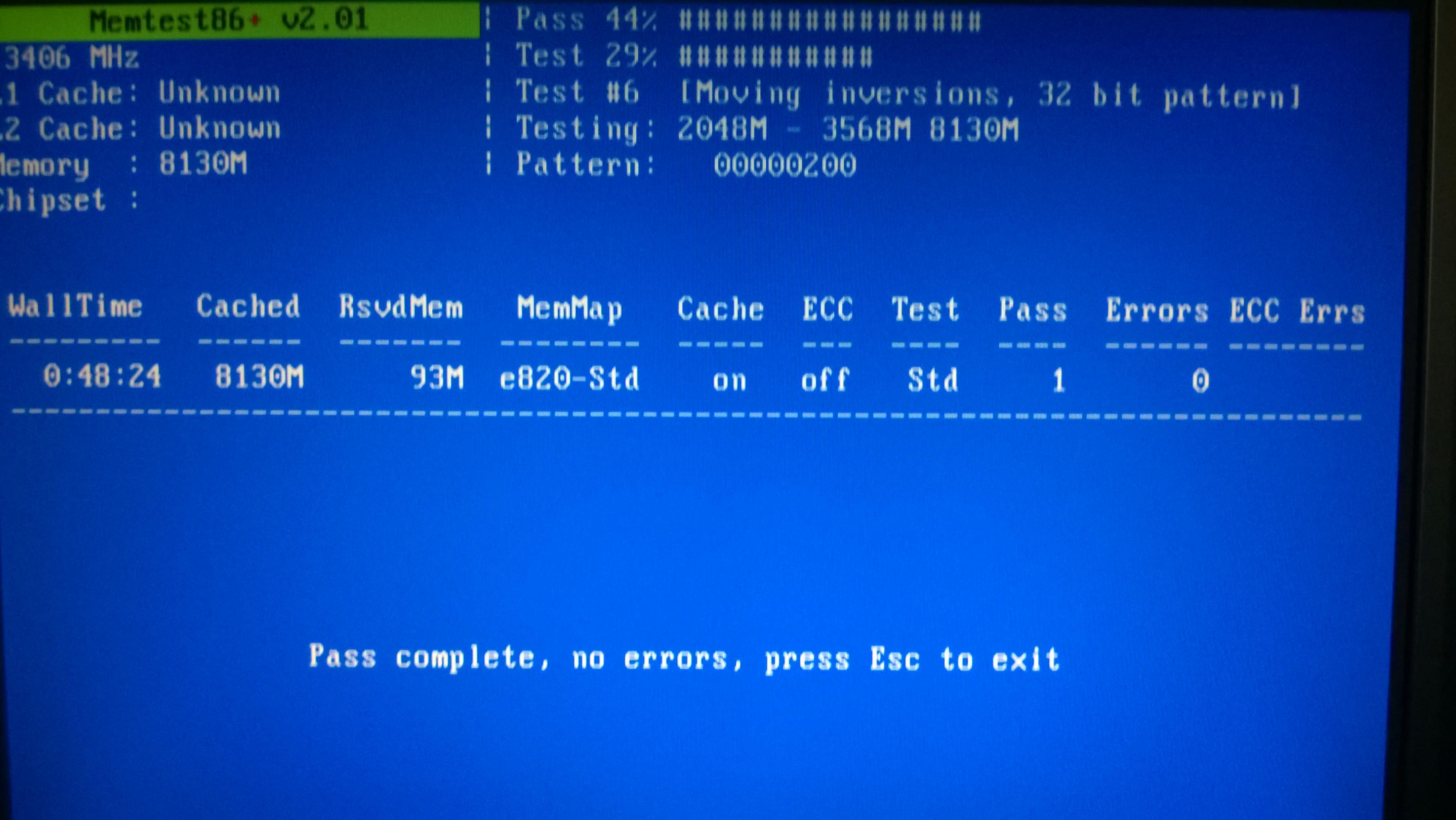

Ich dachte es liegt an meinen Ram Riegeln ich hab zwei Stück jeweils mit 4GB und sie sind von Corsair. Ich habe deshalb Memtest86+ auf meine Riegel laufen lassen und sie somit auf Fehler geprüft ( auch ein Bild Dazu ) Der Test hat 0errors Gefunden also keine Fehler an meinen Riegeln ich habe im Internet gelesen das man diesem Test auch trauen kann und der nicht lügt.

ps. Nimm mal die Version 4.2 oder 5.0 von Memtest.
Den Memtest mehr als einen Durchlauf machen lassen. Ein Durchlauf ist nicht gerade aussagekräftig.

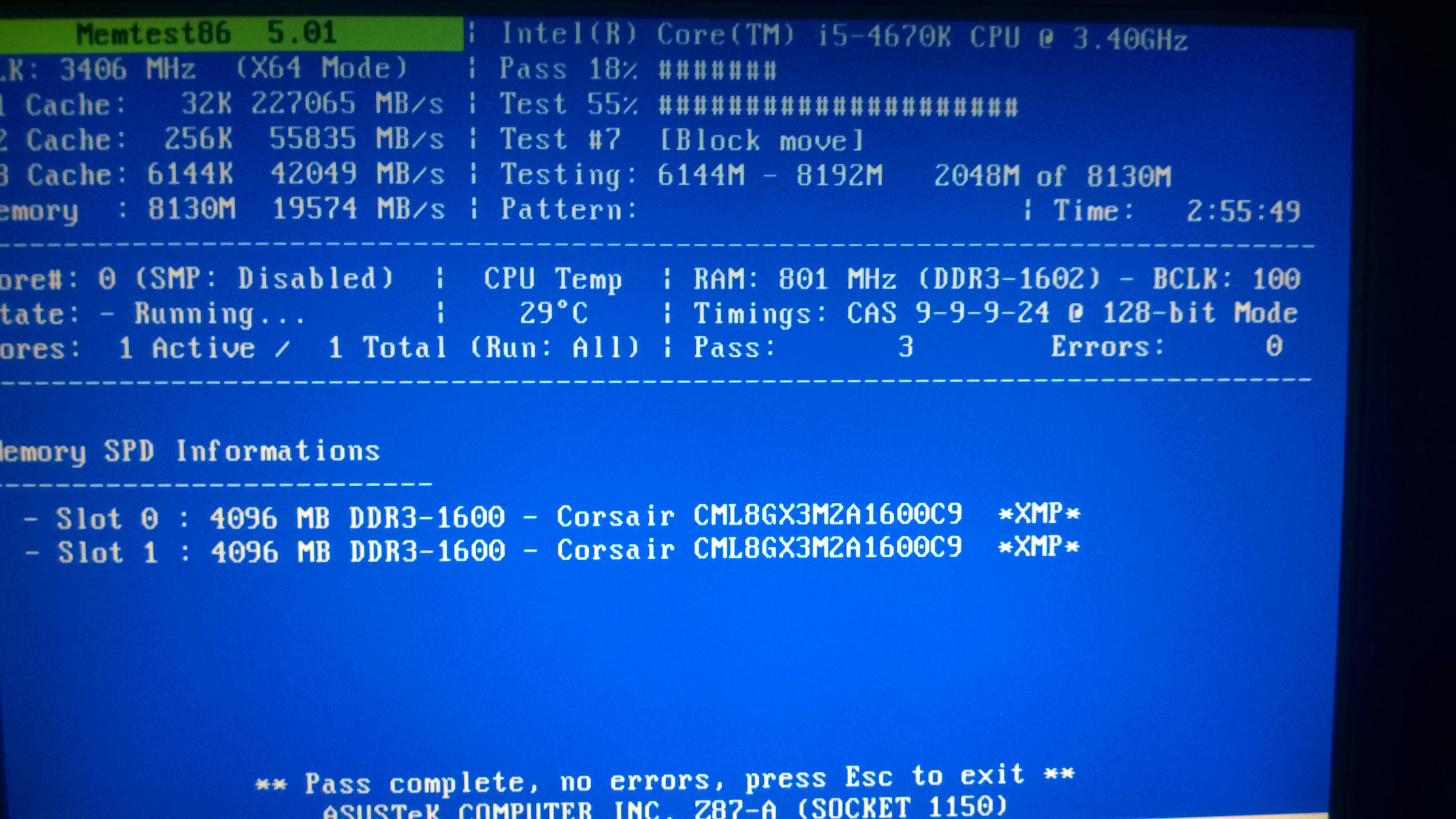

Also Leute ich brenne Grad die Neueste Version von Memtest auf eine CD die 5.01 version von der Memtestseite und werde damit 3 Durchläufe machen lassen schadet ja nicht mal schauen was passieren wird.

Also Leute ich hab das Ganze nochmal mit Memtest86+ v.5.01 getestet und 3 mal durchlaufen lassen war schon eine Lange zeit abzuwarten :D Naja ich bin ja durch und wieder 0 errors mit meinen Riegeln ist nix da mein ganzes System erst 3-4 Mon alt ist -.-
Hier noch mal ein Foto : WP_20140327_18_28_49_Pro[1].jpg

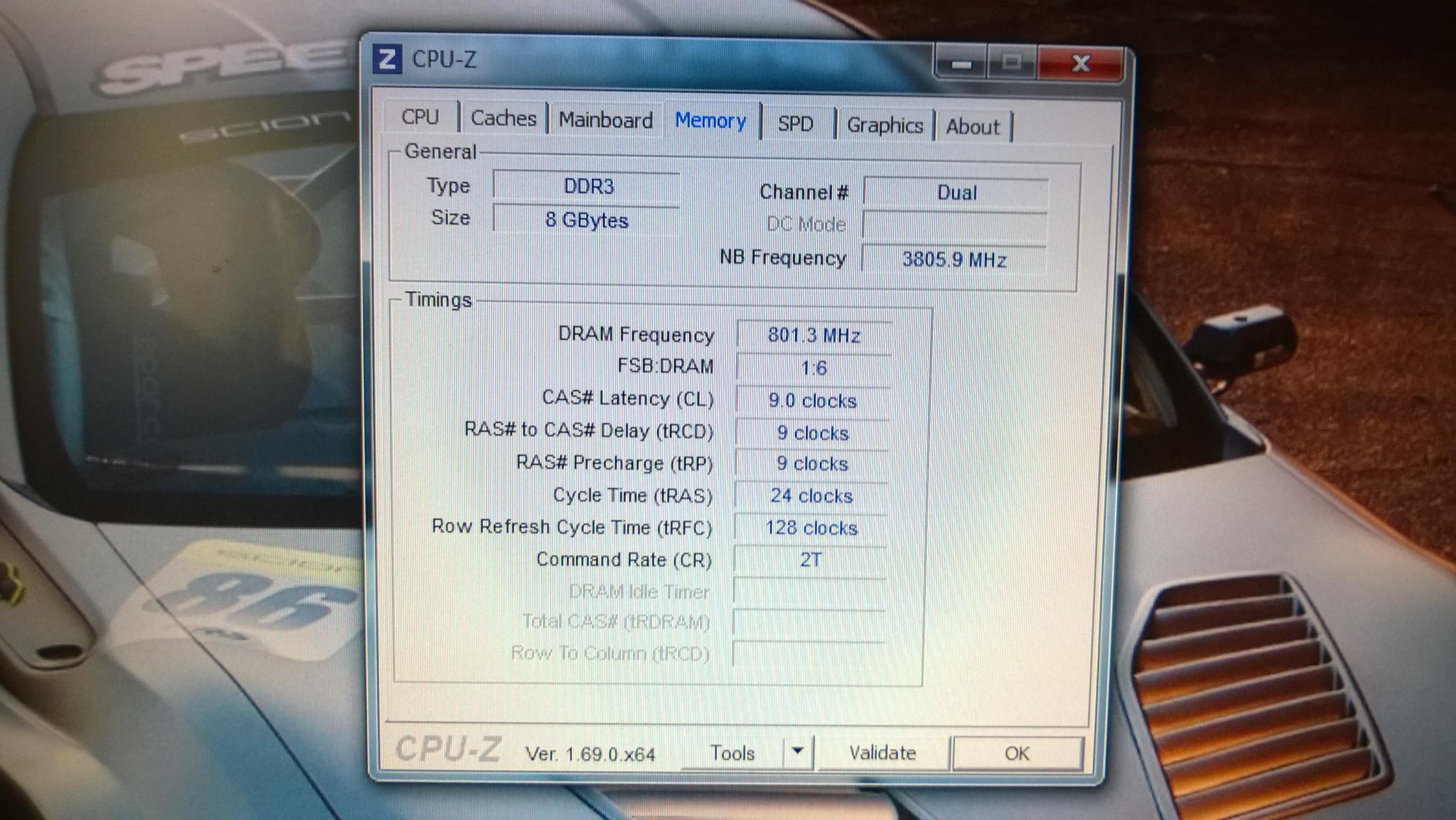

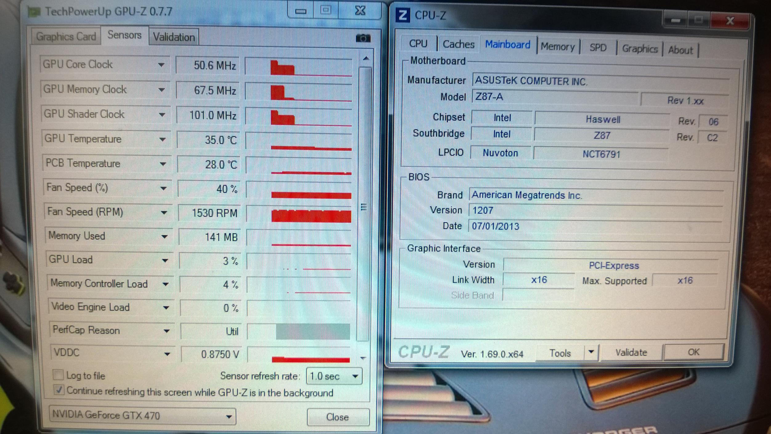

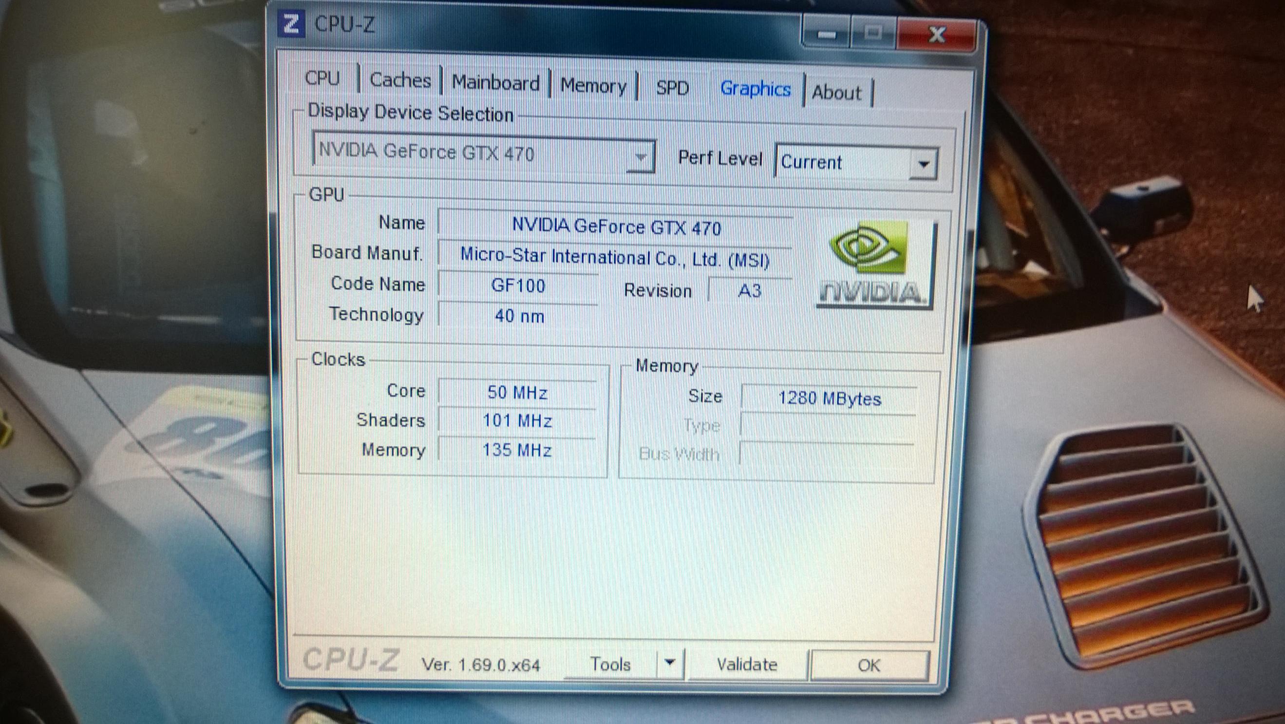

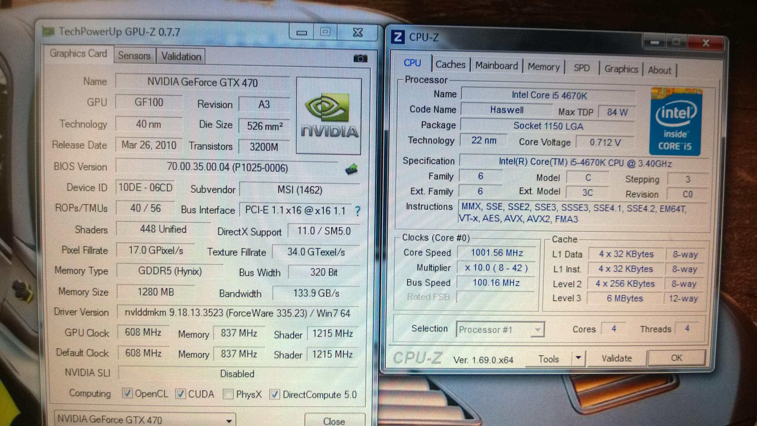

Also Ich hab jetzt all meine Festplatten auf Fehler überprüfen lassen einmal von TuneUp 2014 und einmal von Windows und einmal von der Hauseigenen Marke WD und Samsung und bei beiden Platten keine Fehler vorhanden.... Ich mach dann mal Screenshots von Cpu-z und Gpu - Z
Prollpower wenn ich das Wüsste ne Welcher Treiber oder was ihr würde es sofort beheben es war eine Hölle gestern 12 Stunden auf meine Festplatten prüfung zu warten O.o
WP_20140328_14_10_17_Pro.jpg WP_20140328_14_10_30_Pro.jpg WP_20140328_14_10_41_Pro.jpg WP_20140328_14_11_05_Pro.jpg WP_20140328_14_11_14_Pro.jpg
Hier die Ganzen Pics von CPU-Z / GPU-Z

Die CPU hat eine integrierte Grafikeinheit. Wenn du die Nvidia ausbaust und den Monitor am Motherboard anschließt, wird auch die integrierte Grafikeinheit genutzt.

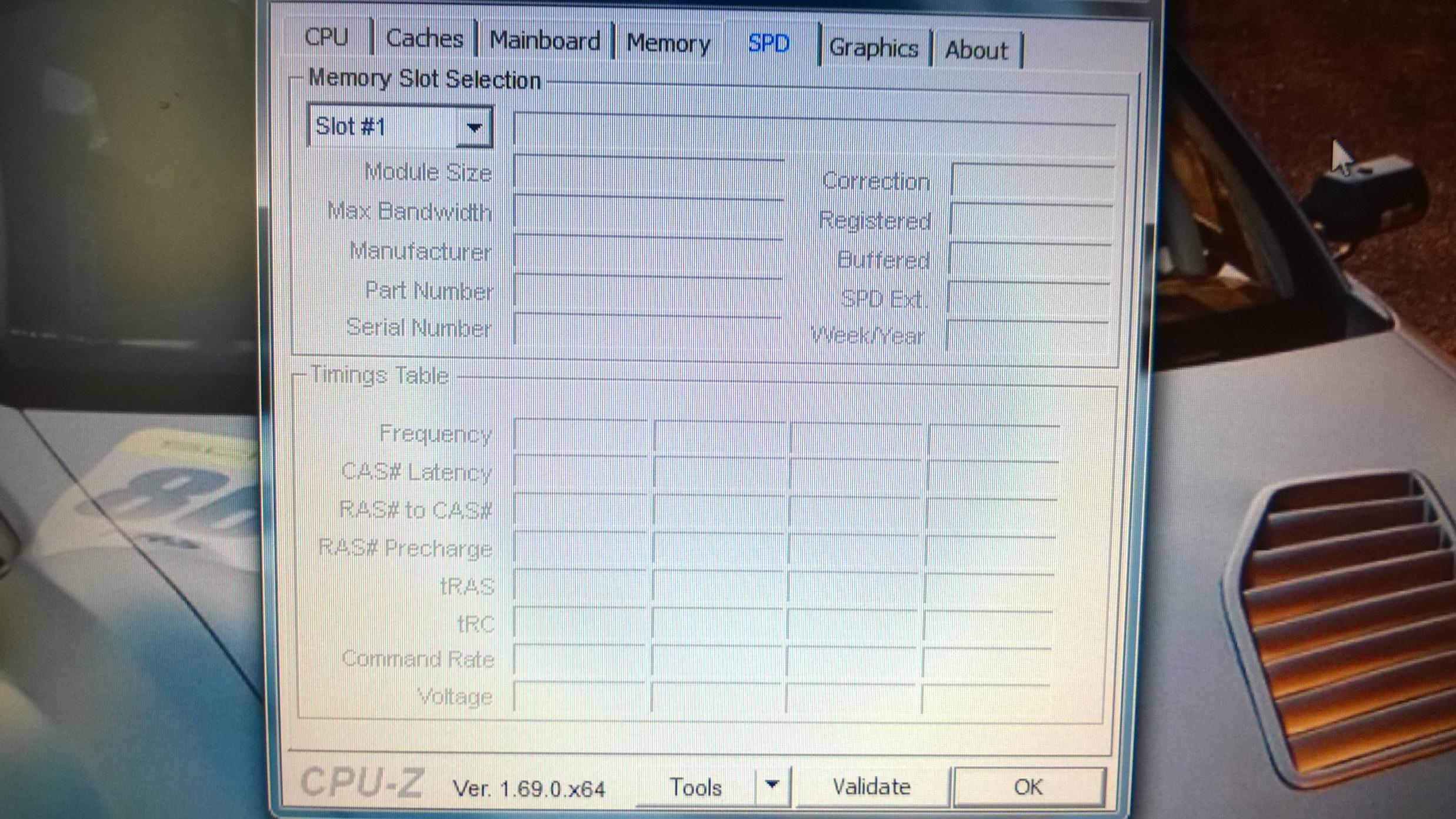

Poste bitte noch einen Screenshot von CPU-Z (Reiter SPD), aber von einem Slot, der auch belegt ist.
Im Screenshot ist der Slot#1 ausgewählt, der ist aber nicht belegt.
