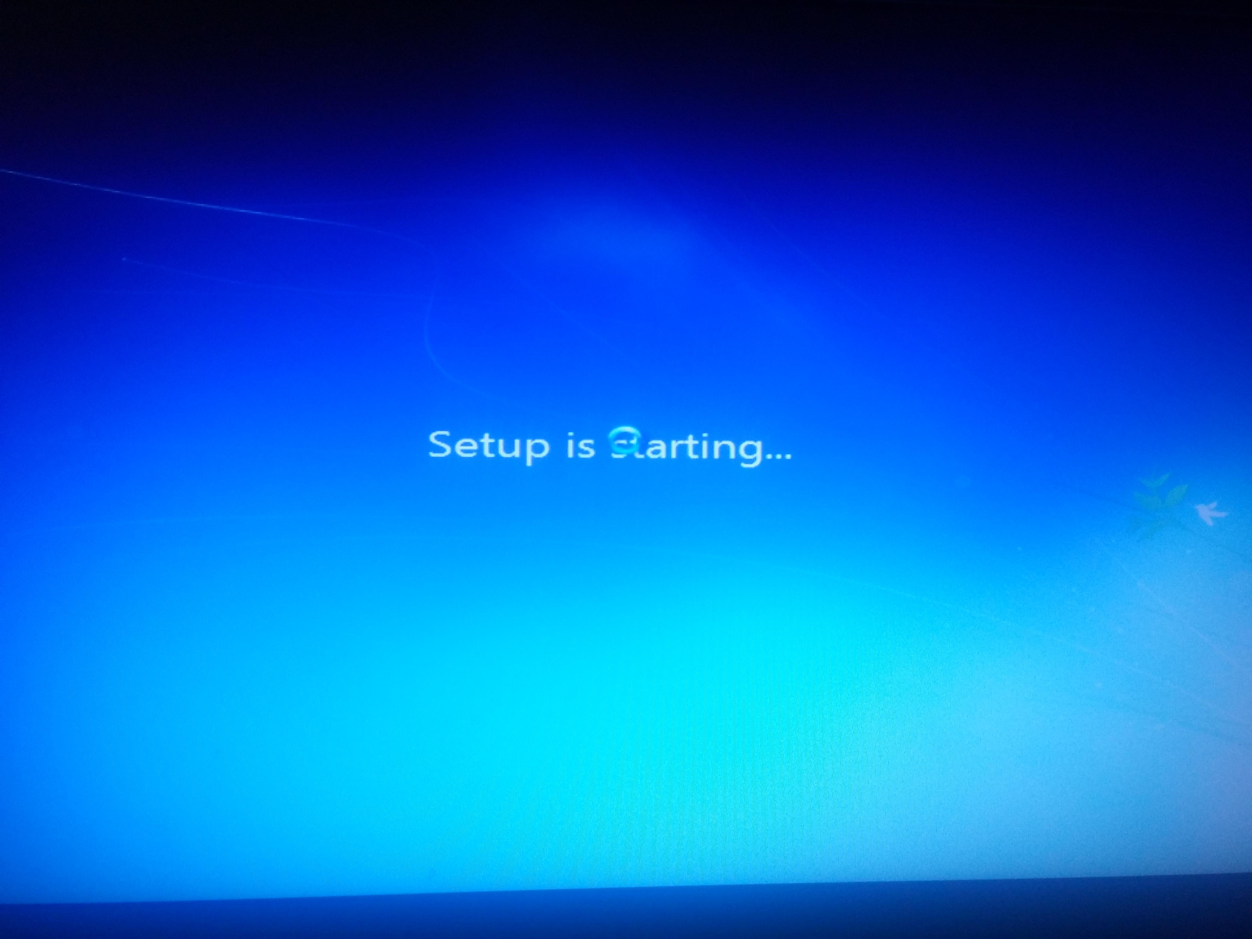

Ich habe versucht Windows Nochmal neu zu installieren , aber es ladet bei Windows ist Starting und bleibt so und es passiert nichts, Windows Reparatur geht bis zur Sprachauswahl dan entsteht eine Endlosschleife wenn das Wndows 7 Hintergrund da ist und man sieht nur den Mauszeiger den man bewegen kann ansonsten ist nichts von der Reparaturkonsole zu sehen und das bleibt 3 stunden so nach 3 stunden habe ich den laptop wieder ausgemacht , ich wollte es mit Chkdsk /R

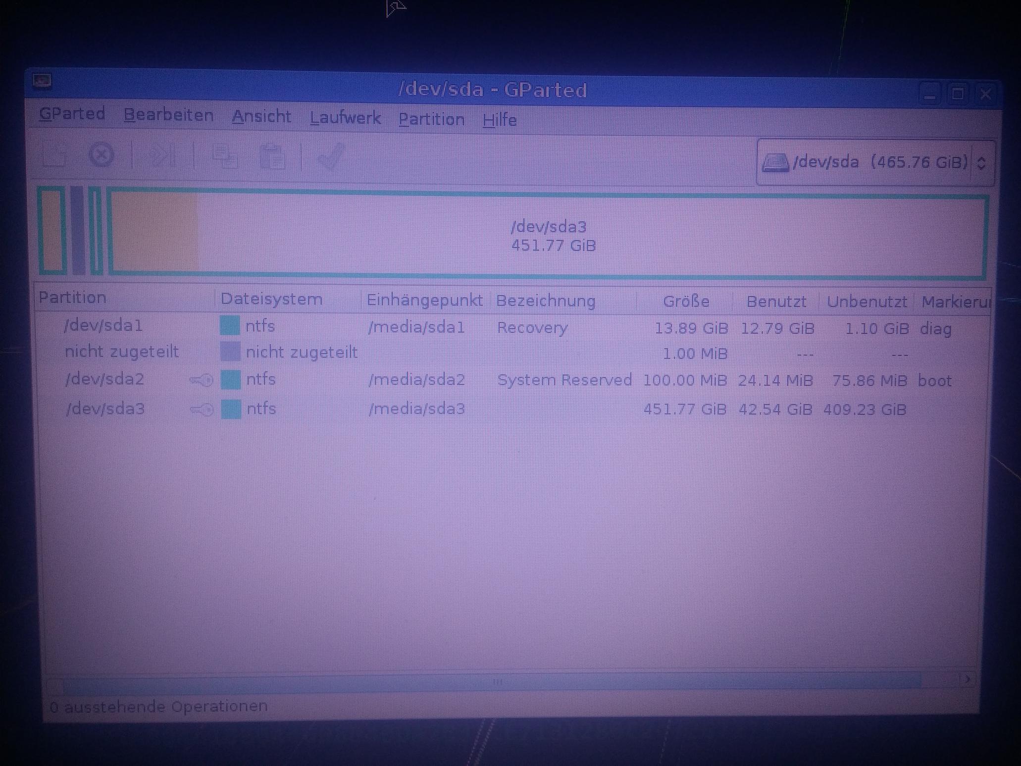

Also ich glaube das ist sowas ännliches , also ich kenn mich da nicht aus jedoch habe ich es fotografiert. 20150222_183949.jpg
Das ist genau das Richtige , also deine Platte ist noch OK.,
Wenn du jetzt noch eine Windows Recovery-DVD , oder besser eine Installations-DVD hast, kannst du damit ein Wiederherstellung versuchen, deine Recovery partition ist ja noch da, wie im Foto zu sehen ist.

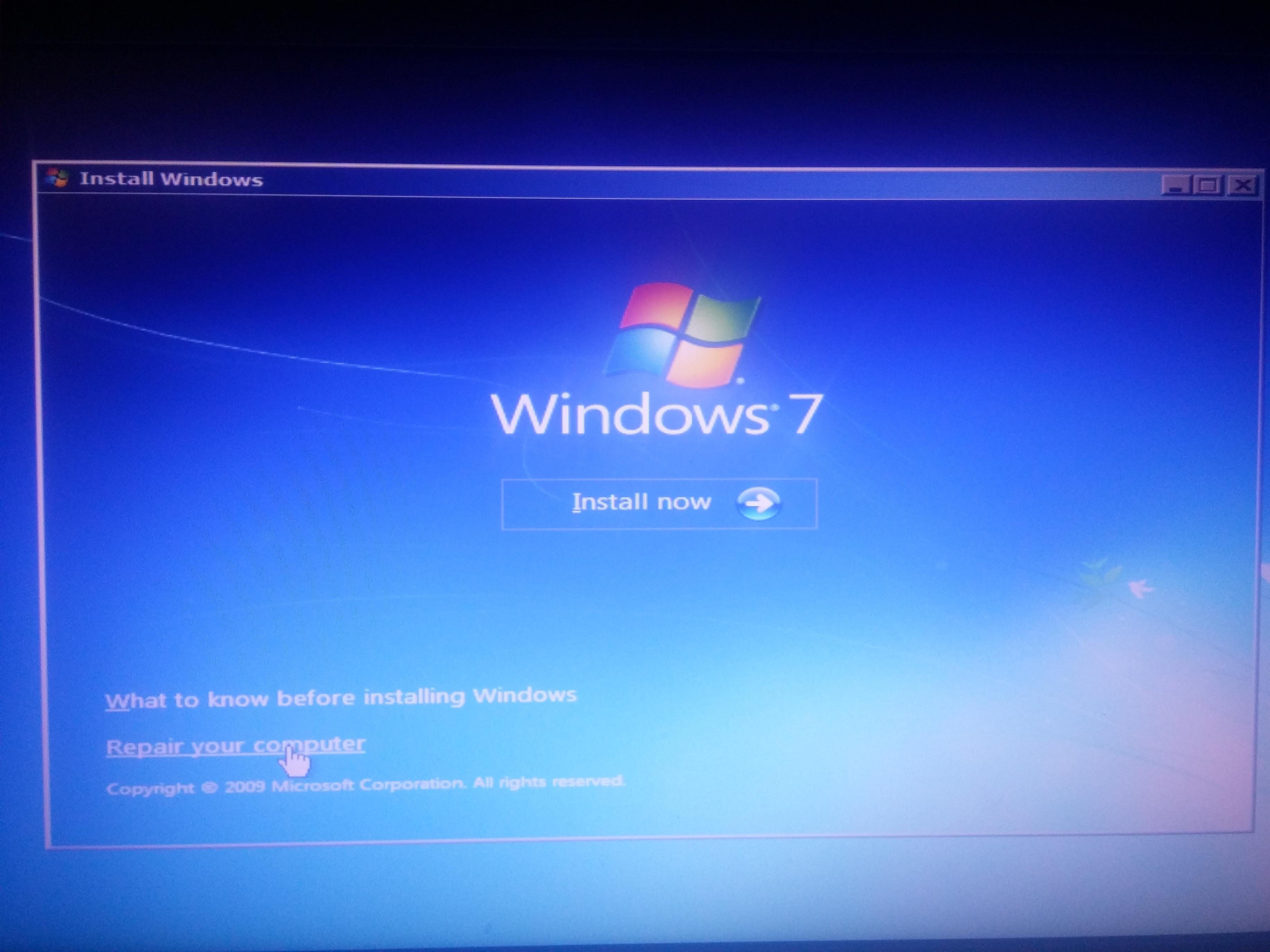

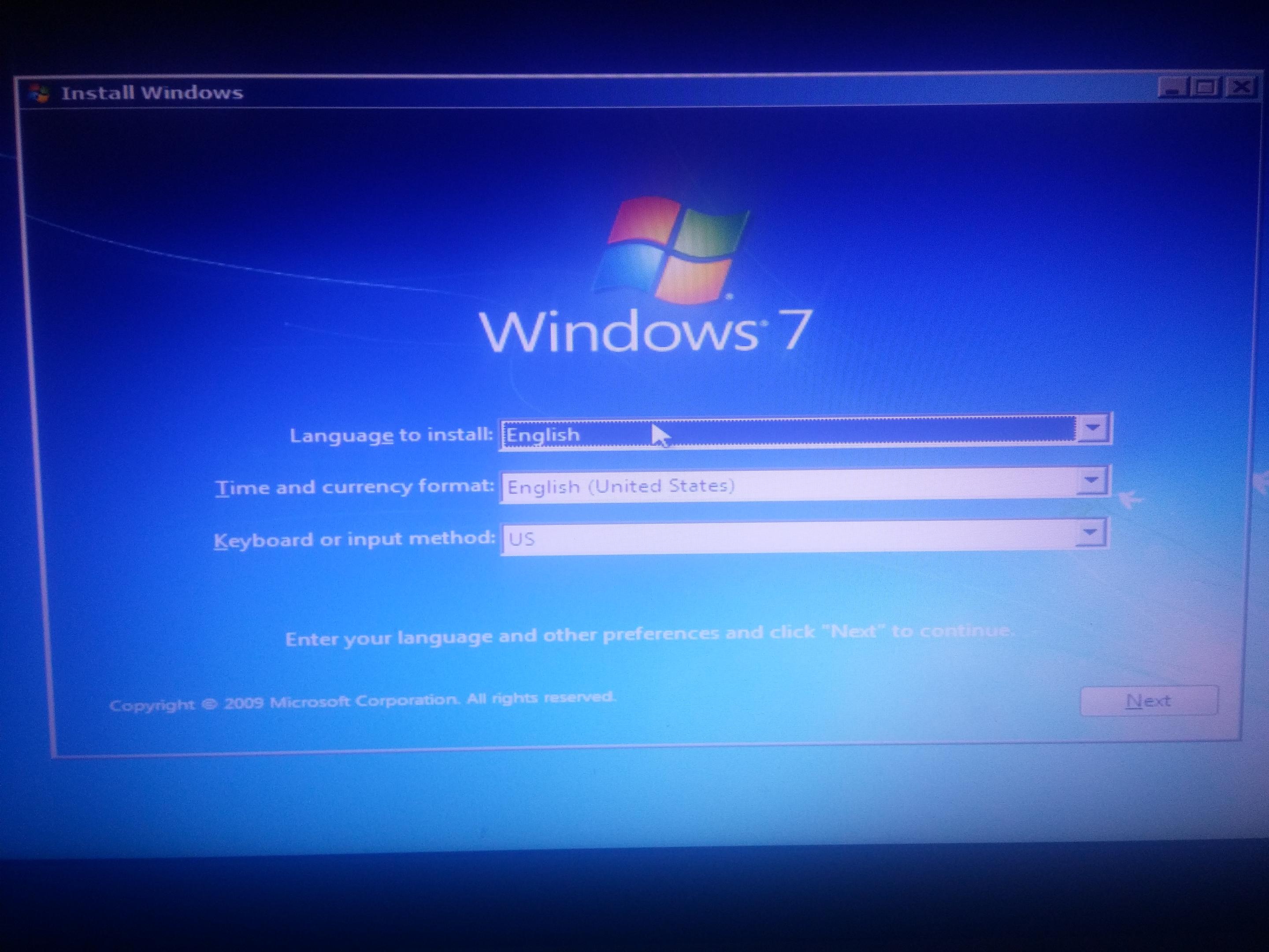

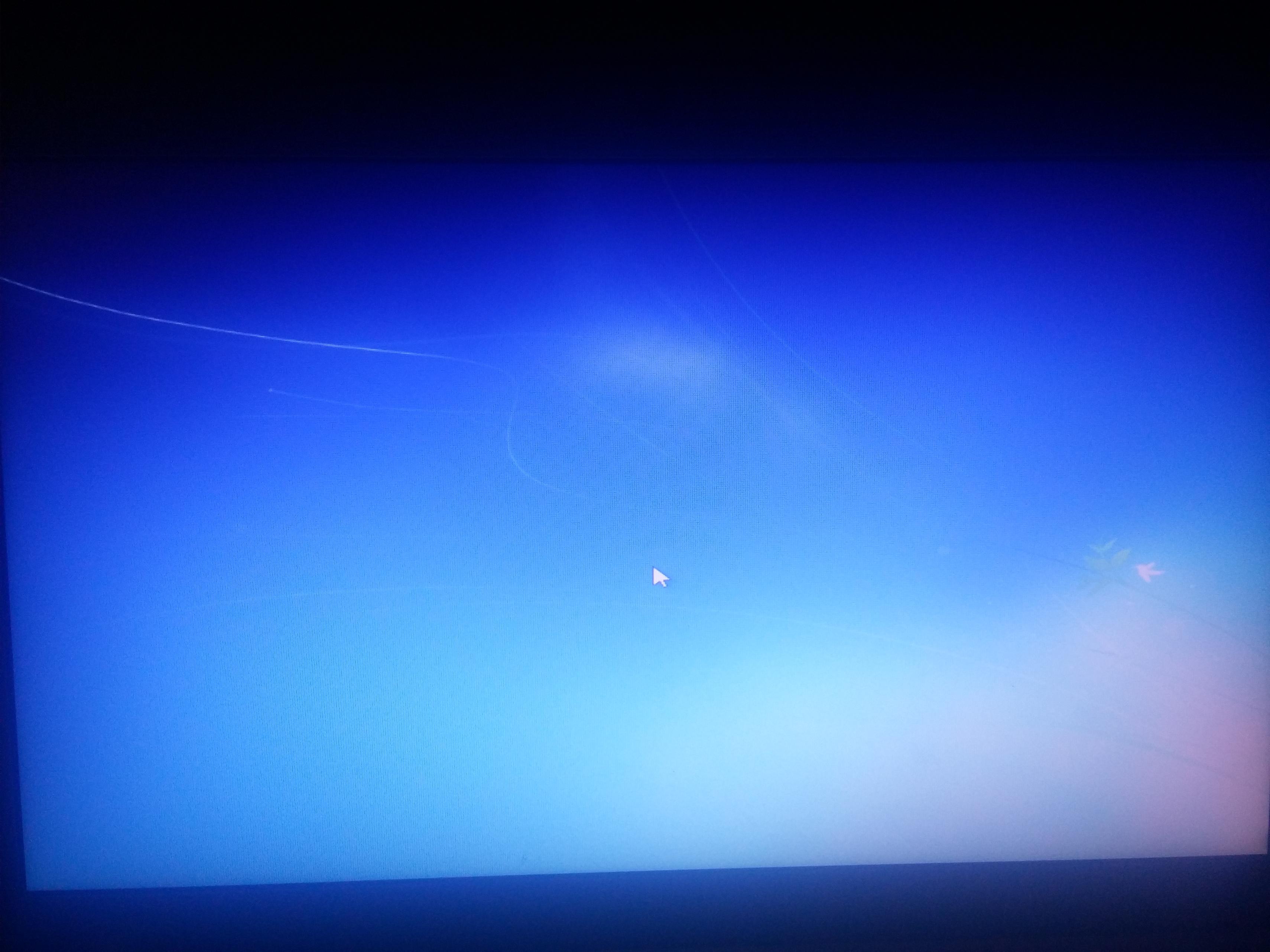

So sieht es aus wenn ich von der Installations CD und auch wenn ich es mit der Recovery CD versuche aus ,
1. Es erscheint das Bild wo ich die Sprache auswählen kann , dan drücke ich auf NEXT
2.Dan erscheint das Bild "Windows 7 Install now" , Drücke ich unten auf Computer Reparieren.
3.Und dan kommt das was auf dem bild zu sehen ist und das bleibt auch so mehr passiert da nicht , hab es 3 stunden so gelassen.
Die Recovery CD habe ich genauso erstellt wie es da gezeigt wird ,da ich diese seite vorhina auch gefunden habe , jedoch komme ich nicht zu den optionen der Reparatur :/

Habe ich auch versucht ... bleibt da hängen wie auf dem bild zu sehen , paar stunden später das selbe bild ich bin echt am verzweifeln das kann doch nicht sein das alle möglichkeiten irgendwie nicht funktionieren, mit der CD habe ich vor 2 tagen meinen PC neu installiert also an der liegts nicht :/ , ... aber danke das ihr mir helft.!
Starte noch mal Parted Magic wie in #7 und mit rechtsklick oben in die felder lösche die Partitionen die 451 und die kleineren bis da nur noch 1 x nicht zugeordnet steht, dann nochmal installieren von DVD testen.
Sollte das nicht funktionieren, dann könnte ein anderer Hardware fehler vorliegen, aber da kenne ich mich nicht aus.

Das War die Lösung ! , hab es mit chkdsk probiert keine fehler endeckt , also wieder in anderem laptop rein ... Partionen gelöscht wie beschrieben worden , Windows Neu drauf Installiert , (Nach dem löschen ging wie ein wunder das Reparatur Programm und Windows hatt sich installieren lassen.)
