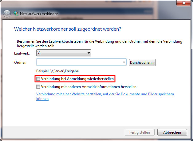

"persistent" macht nicht anderes als das was man im Explorer durch einen Klick markieren kann (siehe Anhang)... "Verbindung beim Anmelden wiederherstellen" ;)
Und ob ich nun sage "er verbindet sich beim Start nicht automatisch" oder "die Verbindung steht nach einem neu anmelden nicht zur Verfügung" ist fast das gleiche. Apfel ist Apfel, der eine ist rot, der andere Grün. Aber es bleibt ein Apfel... Man kann sich auch an Kleinigkeiten hochziehen :p
Das mit der Batch die ich ihm gegeben habe, ist die einfachste Variante, und es muss nicht an der Registry rum gewerkelt werden ;)
Gruß, Domi
