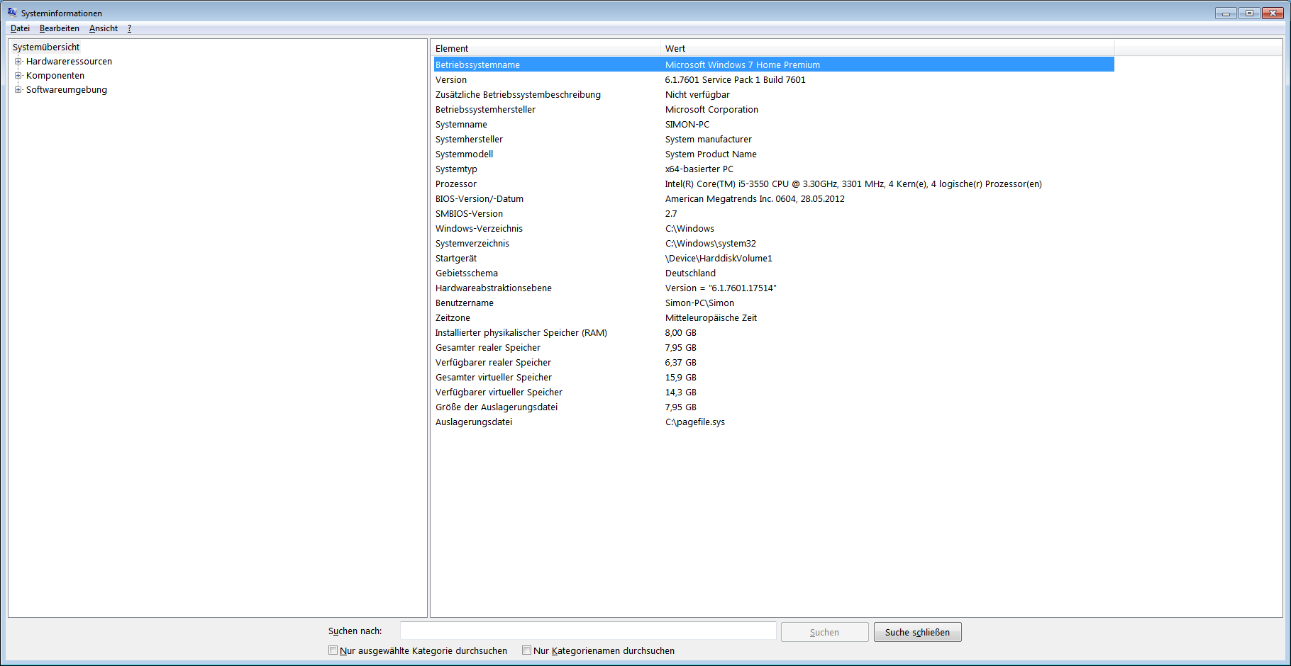

Einige grundlegende Systeminfos wären trotzdem schön.
Start/Ausführen/msinfo32
Poste einen screenshot.
Richtig, der einzige unterschied ist, dass die HDD Programme etc drauf hat, und quasi "alt" ist, und die SSD ja momentan keine Grafiktreiber hat, und ne Neuanschaffung ist.
Das eine funktioniert, das andere nicht.
Hier der screenshot.
Sieht soweit normal aus.

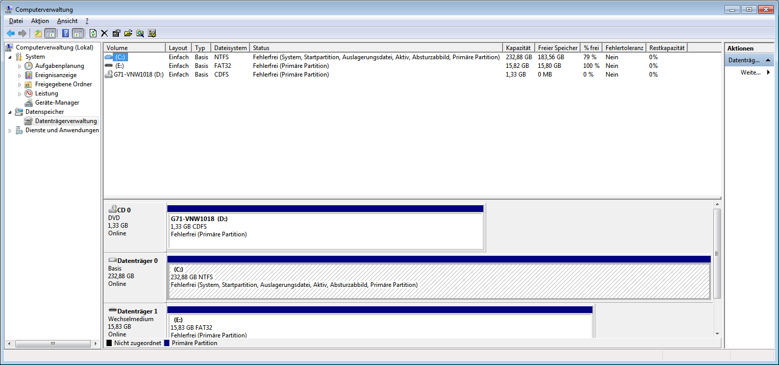

Die extra Partition(System-Reserviert) wird übrigens nur erstellt, wenn die Platte bei der Installation noch keine Partitionen enthält. Kannst du dir in der Datenträgerverwaltung ansehen.
Anscheinend hast du die Platte vorher bereits partitioniert. Spielt aber keine Rolle.

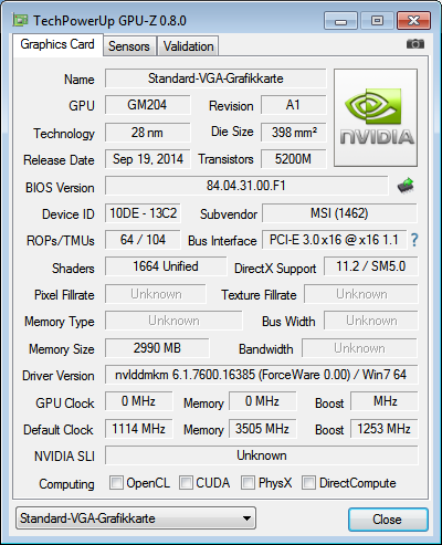

Poste doch mal einen screenshot von GPU-Z.

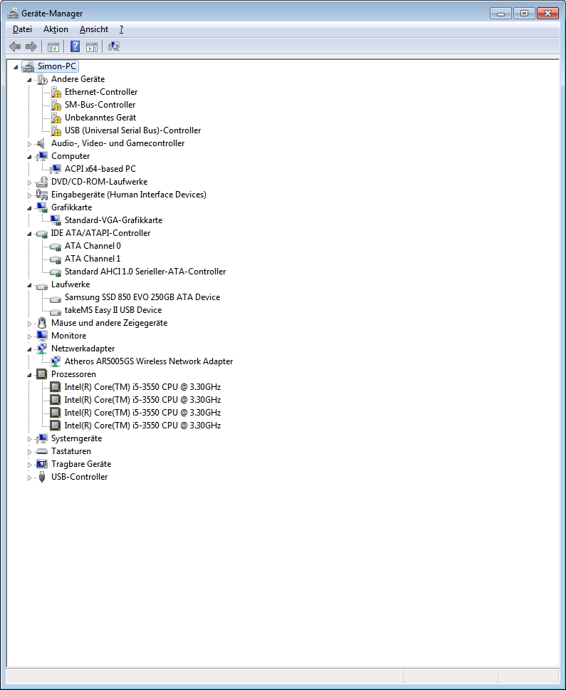

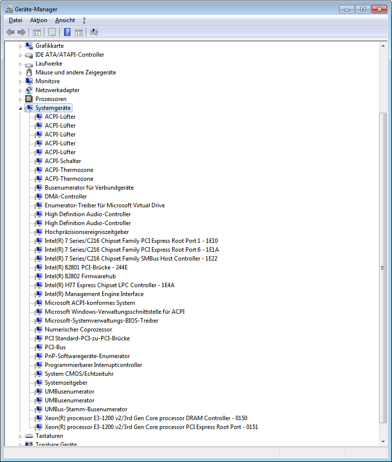

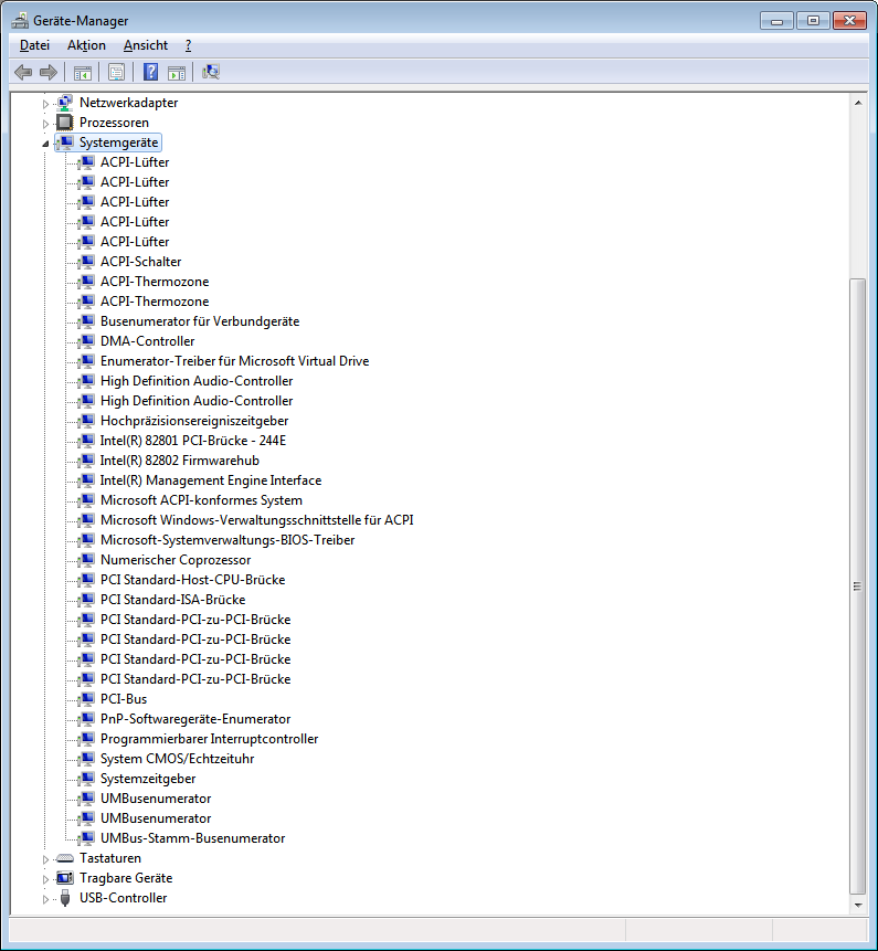

Die Ausrufezeichen oben sagen mir nichts, das war auf der HDD allerdings nicht so, lässt sich jetzt so aber auch nicht ohne weiteres beheben.
Na dann, häng ich mich direkt mal dahinter. Ich installier auch direkt den Grafiktreiber danach, hab ja wege um Wiederherzustellen.
Wo sehe ich denn welchen Chipsatztreiber ich brauche
Anscheinend ist kein Chipsatztreiber installiert.

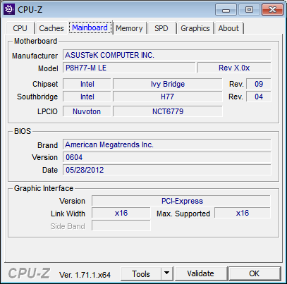

Welches Mainboard ist verbaut?
Schau in CPU-Z unter Mainboard nach. screenshot wäre natürlich auch schön.
Altes BIOS, und wie ihr schon sagt kein Chipsatztreiber.
Nun müsste ich wissen welchen ich wo her bekomme.

Hat soweit alles geklappt, Im Gerätemanager sind viele Einträge dazu gekommen, soll ich die noch auf Treiber überprüfen oder direkt die Grakatreiber installieren ?
Kannst jetzt ruhig den Nvidiatreiber installieren.
Wenn oben keine gelben Einträge mehr stehen, hast du auch erst mal alle sonstigen Treiber.
