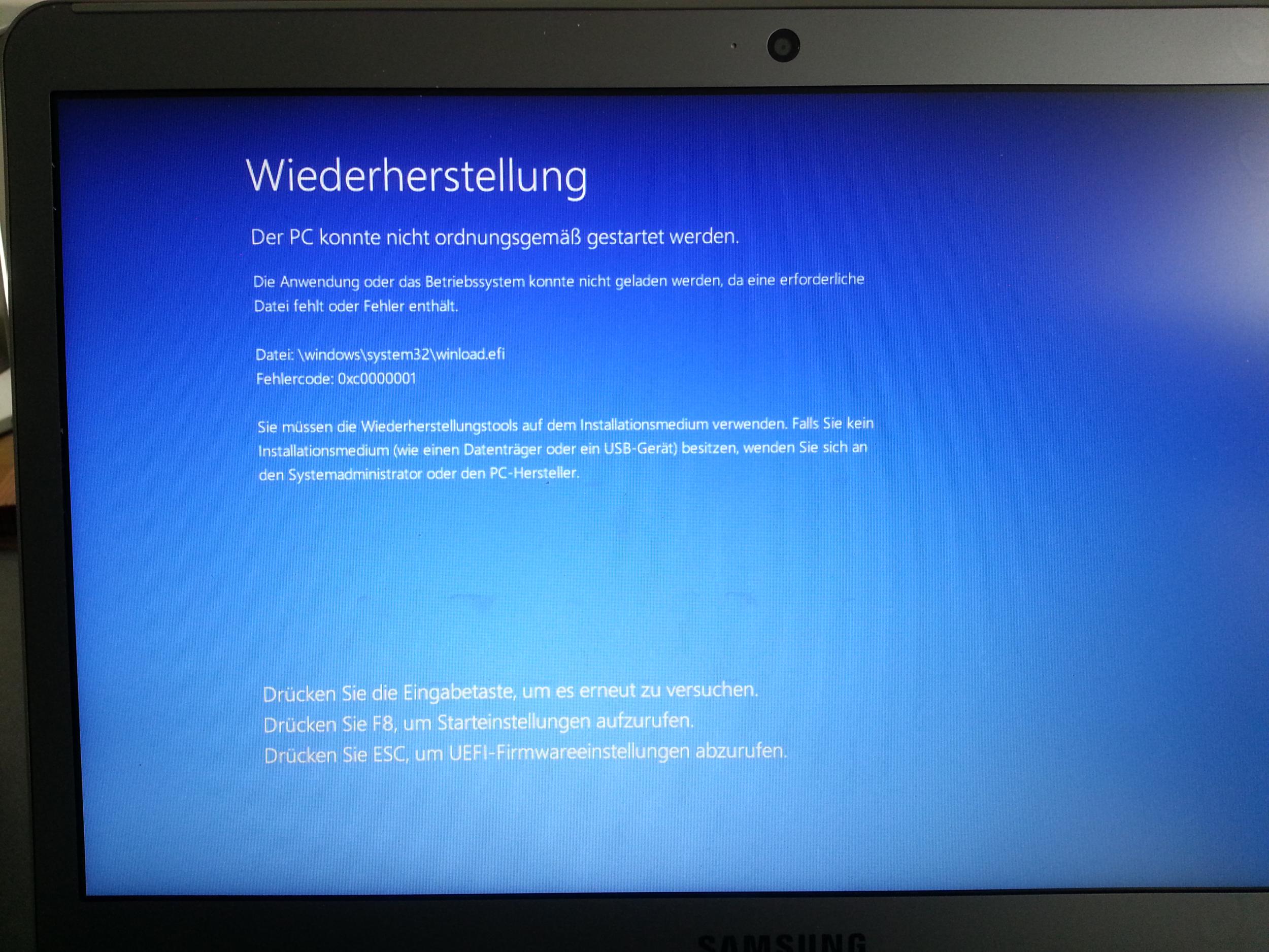

Jetzt bin ich leider nur ein Problem weiter. Zwar konnte ich Win8 wiederherstellen, beim nächsten hochfahren kam jedoch folgendes: 20131019_154818[1].jpg
Eine Datensicherung, bzw. eine Win8 Kopie besitze ich nicht (das Ultrabook hat ja nicht mal ein DVD-Laufwerk). Was für Möglichkeiten bleiben mir jetzt?

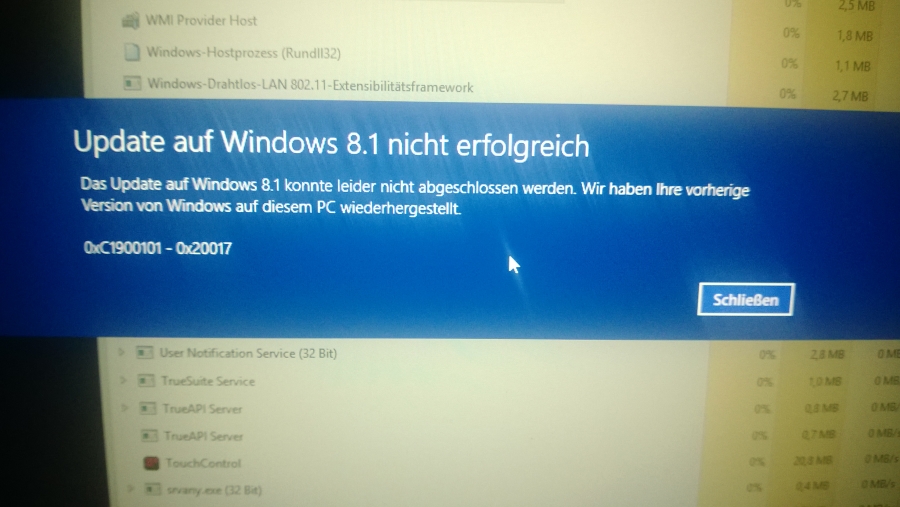

Ich hab ein sehr ähnliches Problem mit einem Sony VAIO SVS-1512X9EB
Nach dem Herunterladen und ersten Neustart kommt folgendes:
Kommt auch nach mehrmaligen Versuchen, also auch mehrmals heruntergeladen.

So.
Aber nach mittlerweile zweimaligem Wiederherstellen bleibt das Problem trotzdem bestehen. Das komische ist halt: Die Wiederherstellung klappt problemlos (habe auf den Originalzustand zurückgesetzt), kann also noch alles einstellen usw., d.h. das System läuft dann auch. Habe also alle Treiber und Updates installiert, nur als ich ihn aus gemacht und wieder gestartet hab, geht halt wieder garnichts.
Habe mit dem Samsung Support gesprochen und die meinten, dass ich ihn einschicken soll, falls das Problem weiter auftritt. Das tut es, also werde ich Ihn wohl am Montag wegschicken.
Ich habe die Fehlermeldung auch ei zweites Mal erhalten. Dann habe ich beim Recovery alle Patitionen löschen lassen. Siehe da, danach hat es funktioniert. Habe zum Glück meine Daten extern gesichert. Somit war es nicht so tragisch - nur zeitaufwendig.
Probiert mal die Patitionen zu löschen, so dass keine alten Daten vorhanden sind.
Viel Erfolg
