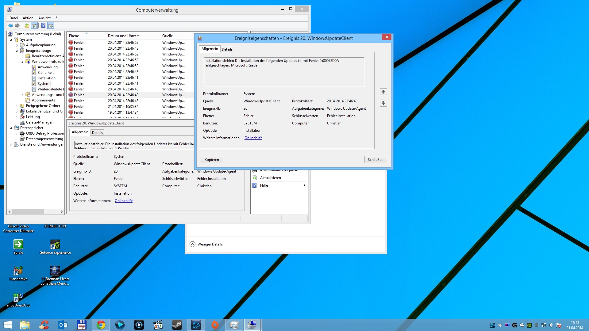

Windows 8.1 - Ereignissanzeige dauernd Update Error
- Ersteller Jackwell

Was sagt denn der aktuelle Zustand deiner Updates?
Noch irgendwas offen, was immer wieder versucht wird zu installieren?
Mal manuell installiert?
Mal den SoftwareDistributions - Ordner gelöscht?
Zu Windows Update Fehlern findest du unzählige Einträge bei Google...
Edit:
Das scheint was mit dem Windows Store zu tun zu haben, hast wohl
den Haken beim "automatisch Appupdates ausführen" nicht rausgenommen.
Beschränke deine Problemsuche also auf den Appstore:
http://www.walkernews.net/2012/09/23/how-to-fix-windows-store-app-update-error-code-0x80073d0a/

Wenn ich das richtig sehe, ist das die App "Reader" einfach mal deinstallieren und über den Store neu installieren.
Schau mal im Windows Update welches Update fehl schlägt ich selber hatte Probleme vor einer Weile mit einem Defender Update was immer fehl geschlagen ist sfc /scannow hat das Problem behoben. Naja das Update 1 für Windows 8.1 ist sowieso grottig das sollte man Microsoft um die Ohren hauen auf der Hälfte aller Rechner wo es installiert werden sollte gab es Probleme darunter sogar ein neu aufgesetzter.

der Fehlercode bedeutet, dass die Firewall nicht läuft:
// MessageId: ERROR_INSTALL_FIREWALL_SERVICE_NOT_RUNNING
// MessageText:
// The package could not be installed because the Windows Firewall service is not running. Enable the Windows Firewall service and try again.
#define ERROR_INSTALL_FIREWALL_SERVICE_NOT_RUNNING 15626L
