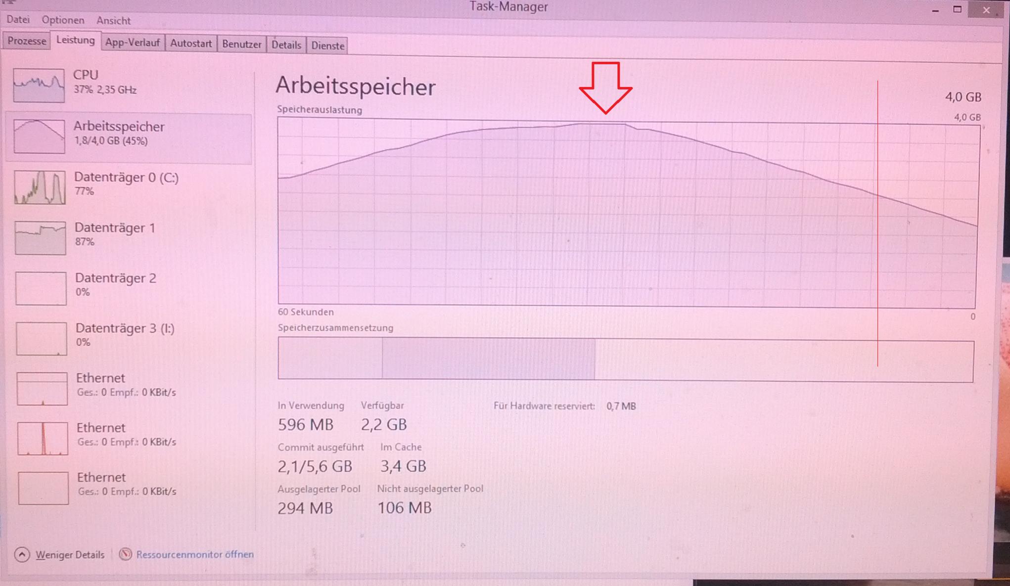

Der RAM läuft erst tatsächlich ganz voll. Danach geht es wieder runter und ab der roten Linie friert der PC ein.
Avast habe ich auch abgeschaltet bis Neustart. Auch alle anderen unnötigen Programme waren aus.

Was passiert denn mit dem Datenträger. Sieht so aus, als ob der Pufferspeicher vollläuft und dann der Prozeß stoppt und der Puffer geleert wir.
Mach eventuell mal einen RAM Test mit der Windows Speicherdiagnose oder einem Live System, auf dem memtest beiliegt.
