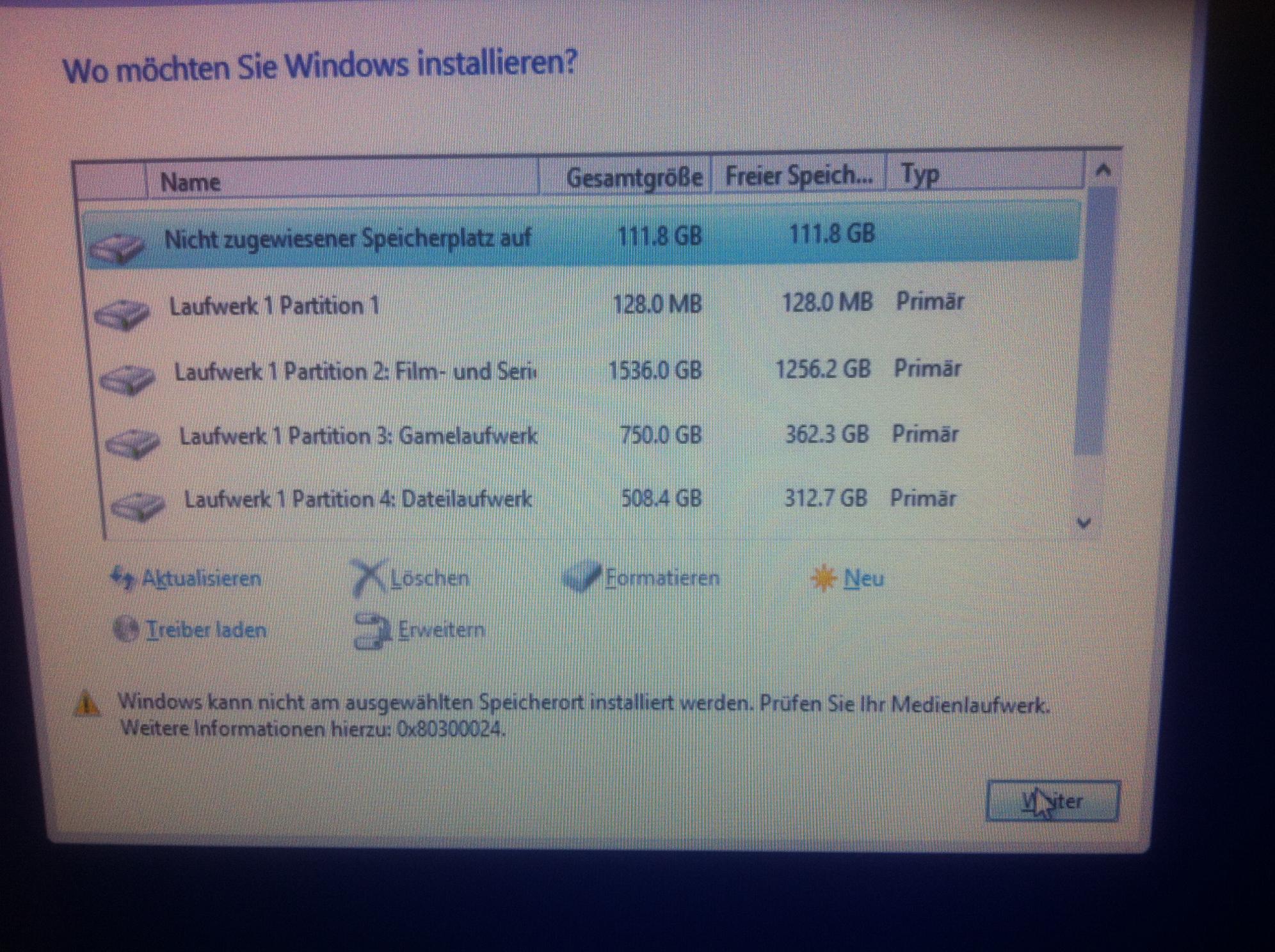

EDIT: Ich habe eben festgestellt, das diese kleine Partition zu einer anderen Platte gehört, hat also mit der SSD nix zu tun. Habe jetzt nen Win7 Datenträger eingeworfen, dort funktioniert das Löschen, sowie das Formatieren problemlos. Allerdings tritt der Fehler weiterhin auf "Windows kann nicht in dem gewählten Paf installiert werden. Fehler 0x80300024"

Bios-Reset habe ich schon gemacht, hat leider nix gebracht. Hab nun mal wie du gesagt hast, mit Win7-CD die Partitionen gelöscht (nicht formatiert) und dann versucht Win8 zu installieren, selber Fehler.
Alle anderen Platte außer der SSD abklemmen und nochmal probieren. Wenn es nicht funktioniert, bitte einen Screenshot von der Fehlermeldung hochladen.
Habe ich ebenfalls probiert. Auch wenn ich versuche irgendein Windows auf einer anderen Platte (hab noch eine 320er HDD probiert) kommt die selbe Fehlermeldung. Screenshot war mir grad nicht möglich, deshalb ein Foto:

Und du hattest die SSD wirklich mal als einziges Laufwerk angeklemmt? und die 320BG HDD auch? Und du hast exakt den selben Fehler bekommen?
Mit dem Bios 66 wird ein Problem mit Windows 8 behoben, möglicherweise hilft das.
Installierst du im UEFI oder BIOS-Modus? Versuch' mal das jeweils andere.
Jap, SSD war als einziges dran. Hab sogar meine externe Platte abgezogen. Hatte Legacyboot an, also kein UEFI. Ich schalte das jetzt aus und teste das im UEFI Modus.
EDIT: Es geht jetzt! Komischerweise ging es auch nicht mit NUR der SSD + Laufwerk, nach nem Reboot gehts plötzlich. Sehr kurios, aber naja. Ich installier jetzt mal durch und dann sehen wir weiter.
