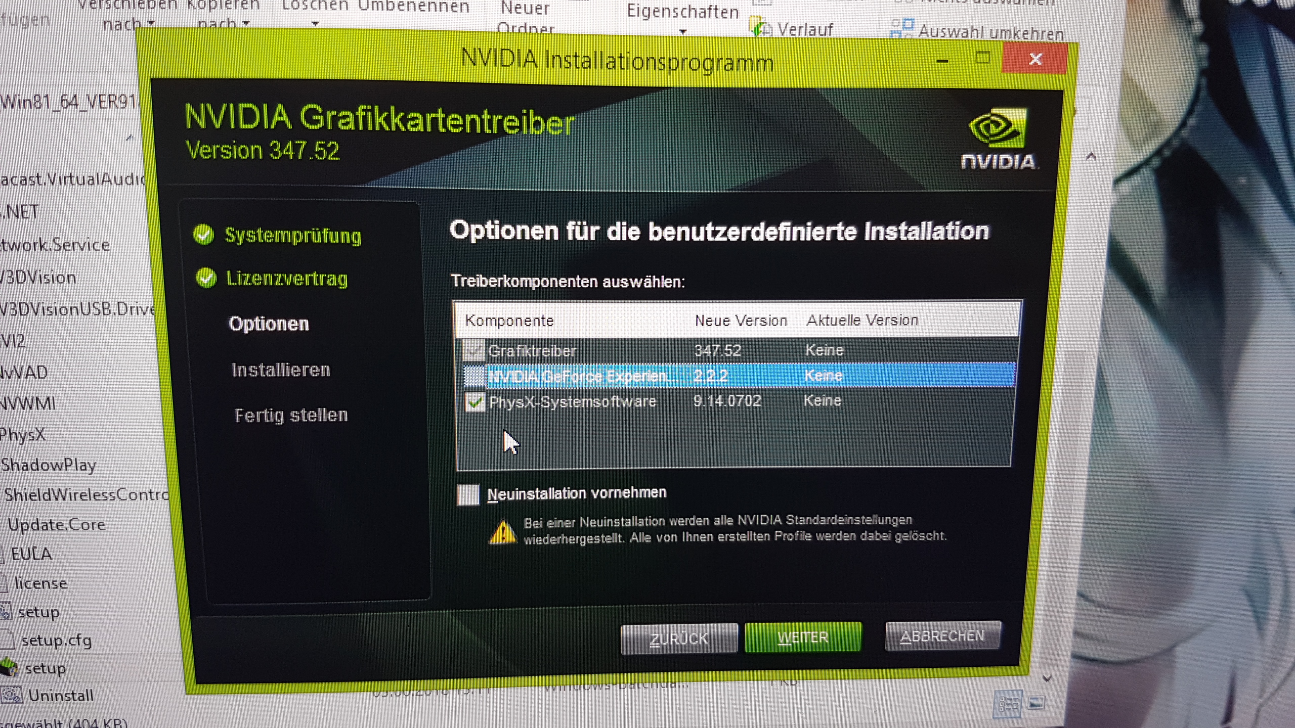

So sieht das Installationsprogramm vom NVIDIA Treiber aus, nachdem ich DDU nochmal drüberlaufen gelassen habe.

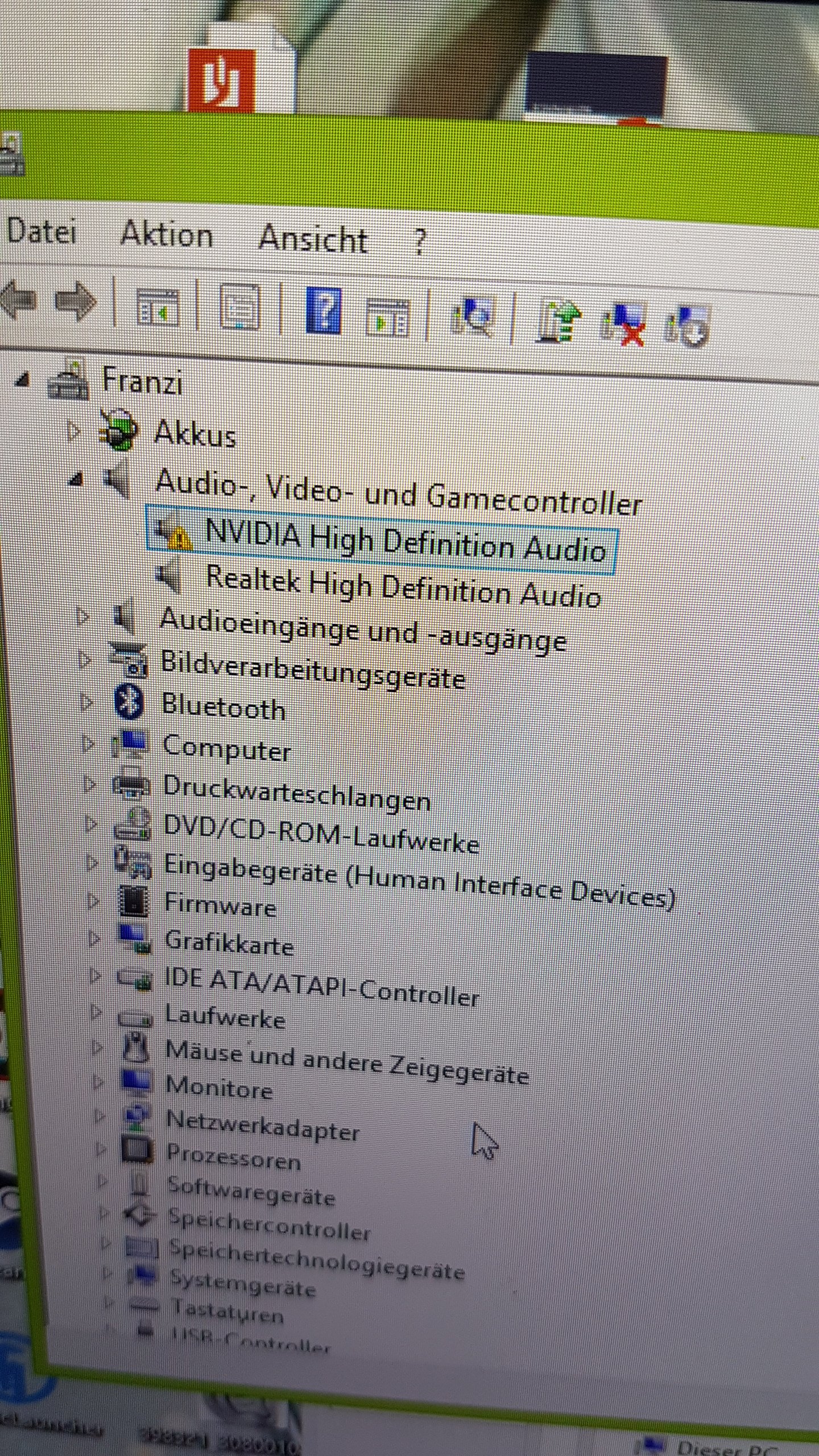

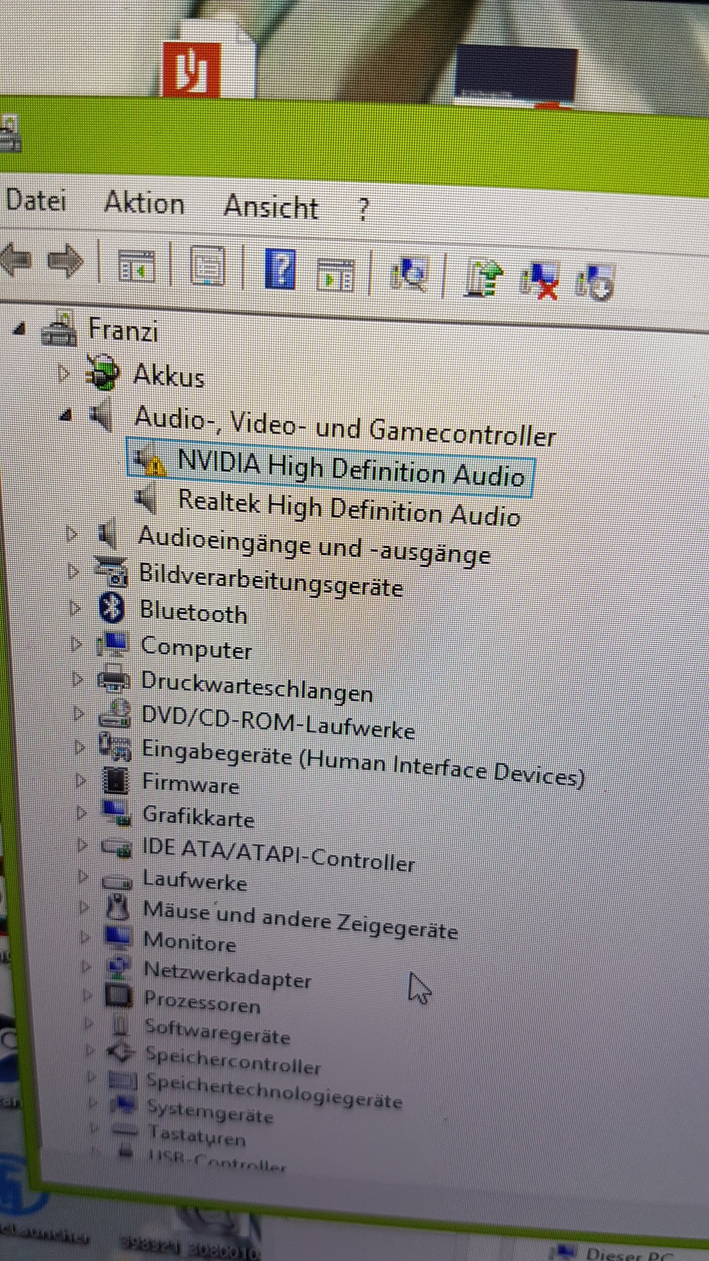

Jetzt hat sich Windows den Treiber aufzwingen lassen, kann das Gerät aber nicht starten. Wenn ich jetzt die Fehlerbehebung von Windows versuche installiert er stattdessen den High Definition Audio Treiber.
