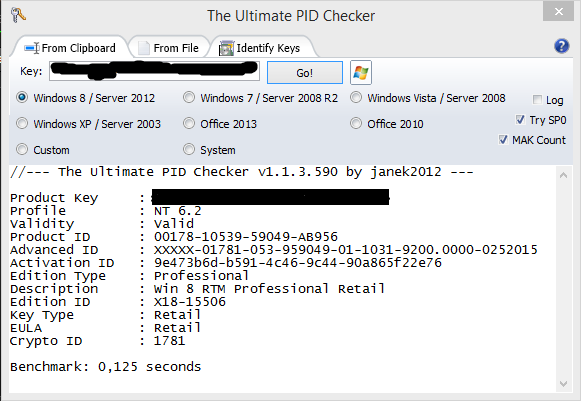

Prüfe deinen Key mal mit The Ultimate Pidchecker und stell eventuell einen Screenshot hier ein, nachdem du deinen Key unkenntlich gemacht hast.

Hier ist noch der Screenshot ohne meinen Key.
