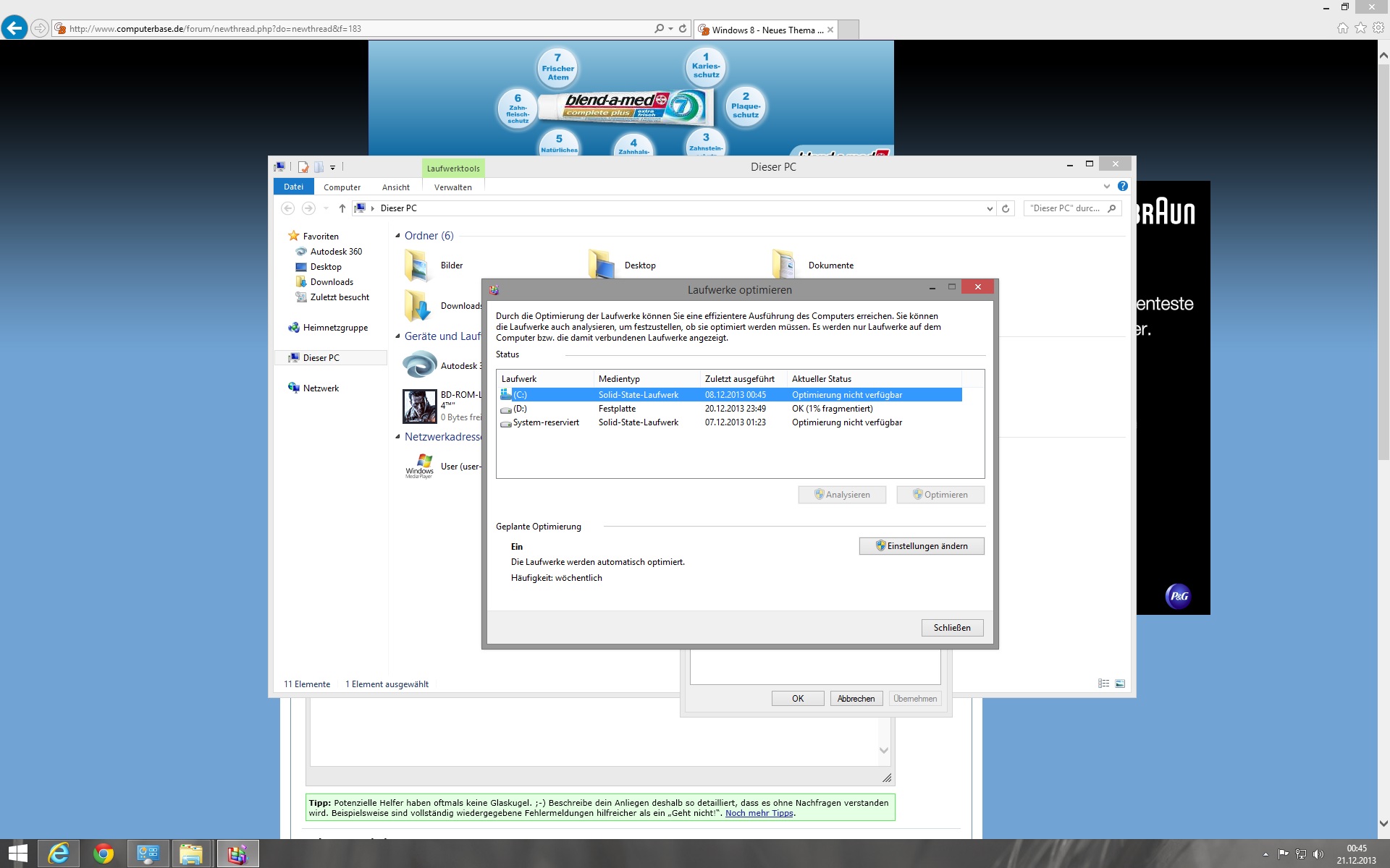

mir ist zufälligerweise aufgefallen, dass der automatische Optimierungsdienst bei mir nicht funktioniert. Laut den Infos wurde am 07.12. das letzte mal optimiert bzw. der TRIM-Befehl ausgeführt.
Zwar ist die SSD im Zeitplan enthalten, ich kann den Befehl aber auch nicht manuell durchführen.
Dort steht einfach :"Optimierung nicht verfügbar."
Ich habe nichts am System verändert, auch keinerlei Dienste deaktiviert. Windows ist auch auf dem neusten Stand.
Wie kann ich das Problem nun wieder beheben?^^
Steht auf "manuell" und wird ausgeführt. :/
