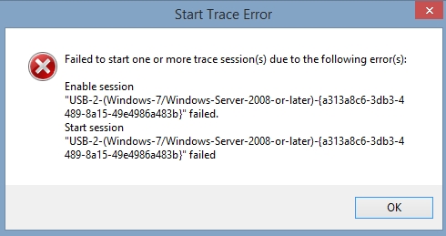

So dann habe ich mich mal an den Link gemacht:
Leider erhalte ich schon eine Fehlermeldung, bevor ich loggen kann....(Schritt 5 von Diagnosis steps)
