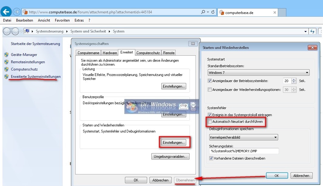

Abgesicherten Modus starten, BlueScreenView runterladen und einen Screenshot machen. Da liegen dann auch die ganzen Informationen bzgl. der Neustarts.
Den "automatischen Neustart" hast du offensichtlich aktiviert und deswegen siehst du auch keine Fehlermeldung oder eben nur kurz.

Wie wäre es, wenn du einfach mal anfängst, die Kommentare zu lesen? :rolleyes:
Warum lesen die Leute eigentlich immer nur die Hälfte und selbst davon scheinen sie dann nur die Hälfte zu verstehen :confused_alt:
Ich habe ein Bild angehangen, das bildlich und Schritt für Schritt erklärt, wie man den Neustart deaktivieren kann. Dann habe ich geschrieben, dass man das im abgesicherten Modus machen kann....
Entschuldige, ich habe wohl wieder nicht gemerkt, dass ich chinesisch schreibe! :evillol: :D
