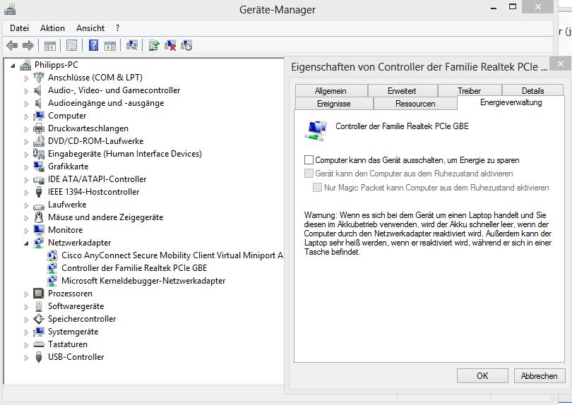

Netzwerkadapter ist auch deaktiviert:
Die anderen beiden haben gar nicht den Reiter "Energieverwaltung". Werde mal im BIOS auf die Suche gehen.
