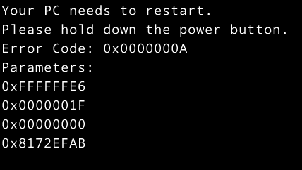

Danach startete ich die Kiste und mich lächelte gleich zu Anfang folgendes Fenster an:
Ich klickte erstmal auf "Fortsetzen". Das Windowssymbol zeigte sich für ca. 1 Minute und dann
folgte diese Ausgabe:
(Vorher kamen viele solcher Einträge sehr schnell hintereinander (flimmerig)).

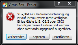

bin ich der Fehleranzeige (Bild 1) nachgegangen.
Viele schrieben von Problemen mit dem BIOS.
Ich teste mit Securable ob ein erstellen/verwenden von VM's überhaupt möglich ist (ja)
und habe mir ein Update für meine BIOS runtergeladen und installiert.
Dann habe ich VT-x im BIOS aktiviert (welches vorher Deaktiviert war).
Ich testete erneut... vergebens.
Die selbe Anzeige mit der selben Fehlerausgabe (lediglich der letzte Parameter veränderte sich leicht).

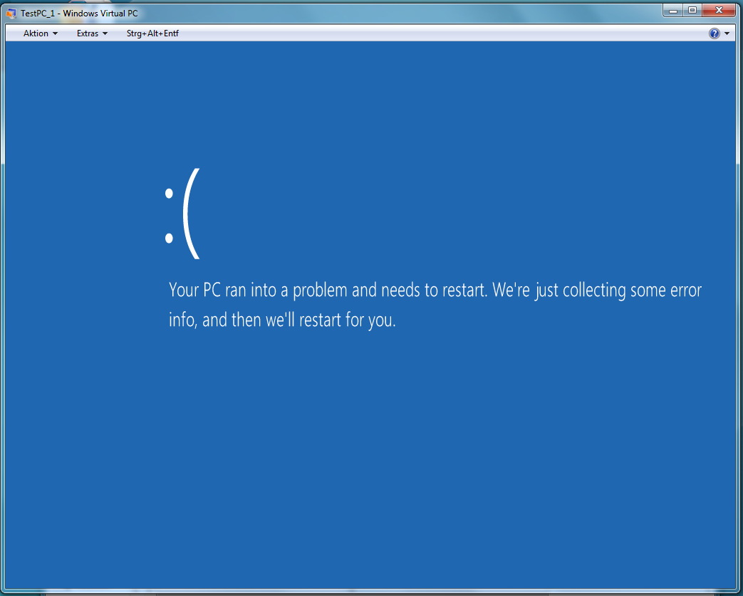

Im Internet bin ich dann auf Windows Virtual PC gestoßen und habe es gleich einmal ausprobiert
(vielleicht liegt das Problem ja nicht bei meinem PC, sondern an VirtualBox (einige haben auch diese Ausgabe bekommen, dort war ein Update nötig(diesen habe ich durch meine Version schon integriert)...).
Auch dieser Weg ist gescheitert, wieder wird mir angezeigt, dass der PC neu gestartet werden müsse:

Hat mich auch geärgert das Problem mit VirtualBox..aber da ist nur das VT-x im Bios zu aktivieren, oder Intel Virtlualisierungs bla bla..
Bei mir ging das danach einwandfrei, evtl bei CPU Einstellungen alles überprüfen :)
Virtual PC ist uralt da läuft Windows 8 eh nicht drauf.

Ansonsten würd ich aber mal nachschauen wieso die Virtualisierungsfunktionen bei dir nicht richtig funktionieren wie die Fehlermeldung bei VirtualBox zeigt. Was hast du für Hardware?
Das habe ich getan :) aber es funktioniert dennoch nicht.
Was man bei dem Prozessor noch einstellen kann versuche ich mal heraus zu finden.

Geh bei deiner erstellten VM auf "Ändern" und schau unter System-->Beschleunigung ob die haken für "VT-x/AMD-V aktivieren"
und "Nested Paging aktivieren" drin sind.
