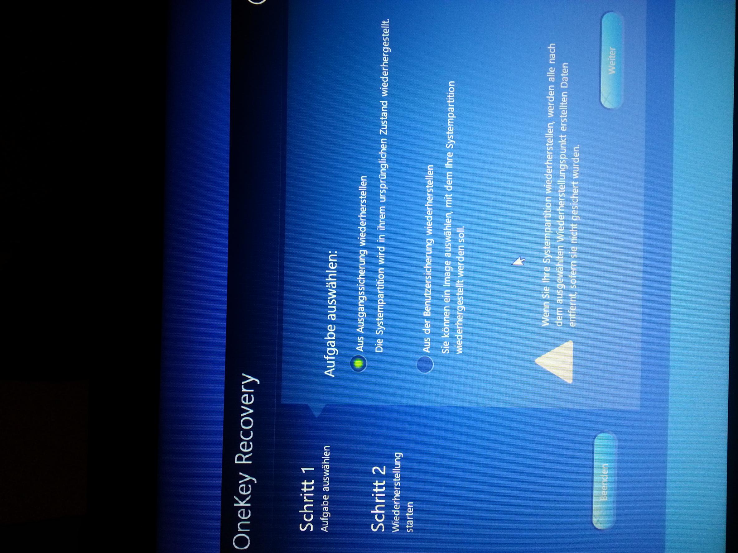

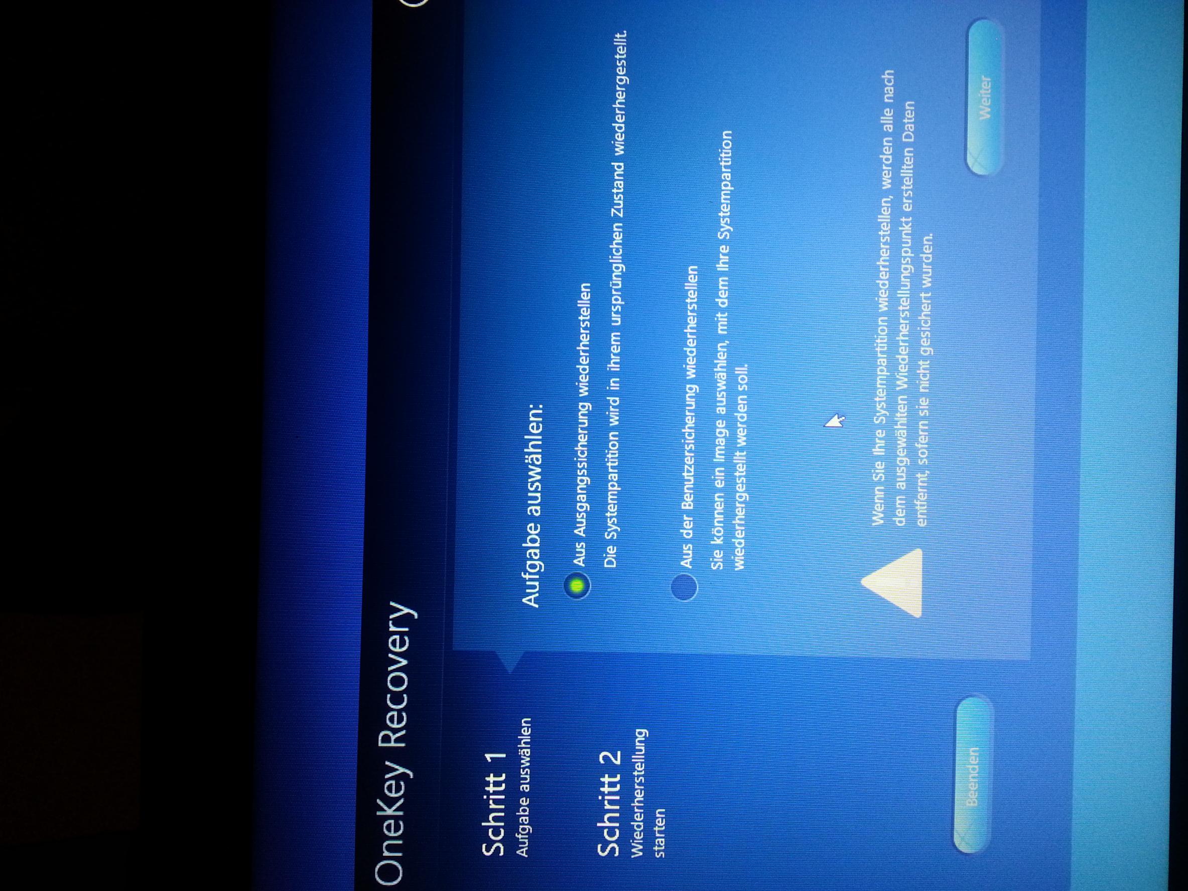

So, wenn ich die NOVO-TASTE drücke, passiert Garnichts. Dann habe ich den Laptop runter gefahren und die NOVO-TASTE erneut gedrückt und dann System Recovery ausgewählt. Siehe Anhang! 20140430_230332[1].jpg
Da kann ich auch nicht das Recovery-Image auf ein 16gb Stick kopieren.
Könnt ihr mir bitte erklären, wie ich das Recovery-Image auf ein 16gb Stick kopiert bekomme, damit ich dann die neue SSD Festplatte einbauen kann und das System frisch wiederhergestellt wird, ohne Backup oder klonen der HDD.
