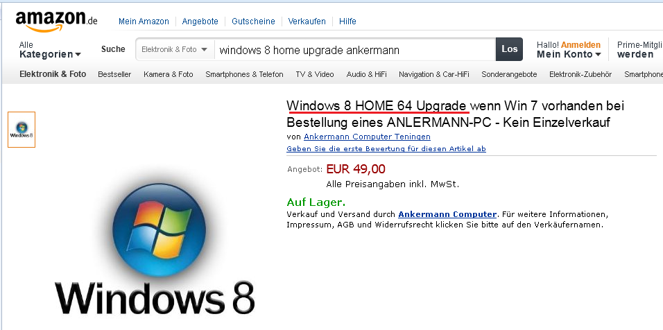

([URL="http://www.amazon.de/Windows-Upgrade-vorhanden-Bestellung-ANLERMANN-PC/dp/B009TPQS1W/ref=sr_1_2?ie=UTF8&qid=1370500604&sr=8-2&keywords=windows+8+home+upgrade+ankermann[/URL])

Der Link zu Amazon zeigt, dass es sich um eine Windows 8 Upgrade-Version handelt

Siehe dazu auch http://windows.microsoft.com/de-de/windows/buy bei 'Systemanforderungen'. Und übrigens steht ja auch bei Amazon im von dir genannten Link mit bei
... wenn Win 7 vorhanden bei Bestellung ...
