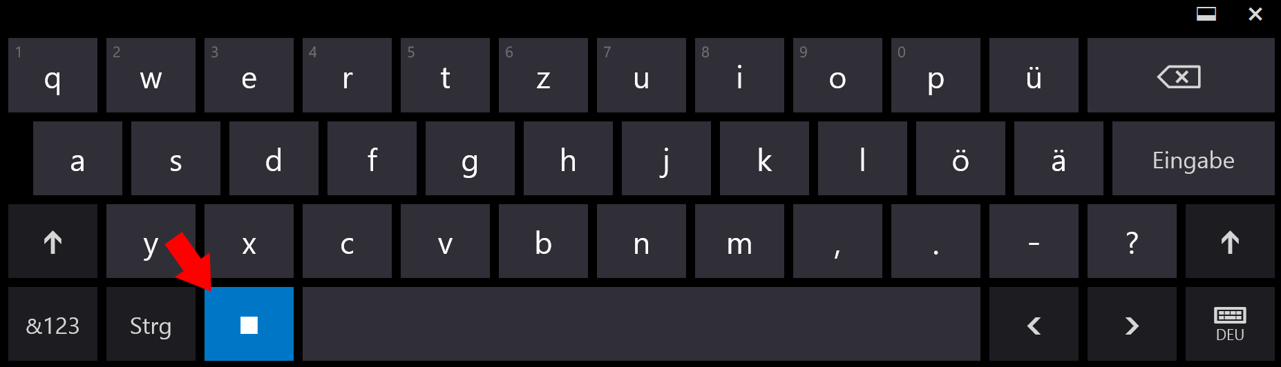

Das Bild am Beamer freezen vielleicht? Die Tastatur erkennt normalerweise die Passwordfelder und bietet einem das ausschalten des optischen Feedbacks an.
Bei der Passworteingabe gibt es links unten, rechts neben Strg und &123 ein Quadrat mit Strichen weg.
Wenn du da einmal drauftippst, ist das optische Feedback ausgeschaltet.
EDIT: So siehts aus, wenn optisches Feedback ausgeschaltet ist: optisches Feedback aus.png
