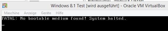

Einbinden von vhd funktioniert jetzt mit VirtualBox, aber ich bekomme die Fehlermeldung, dass kein bootbares Medium gefunden wurde.
2014-05-23 21_03_24-Windows 8.1 Test [wird ausgeführt] - Oracle VM VirtualBox.jpg
Beim Vcenter Converter wird die konvertierte Maschine kurz gestartet und dann wieder beendet.
Was kann ich machen, um eine funktionierende VM zu bekommen ?
